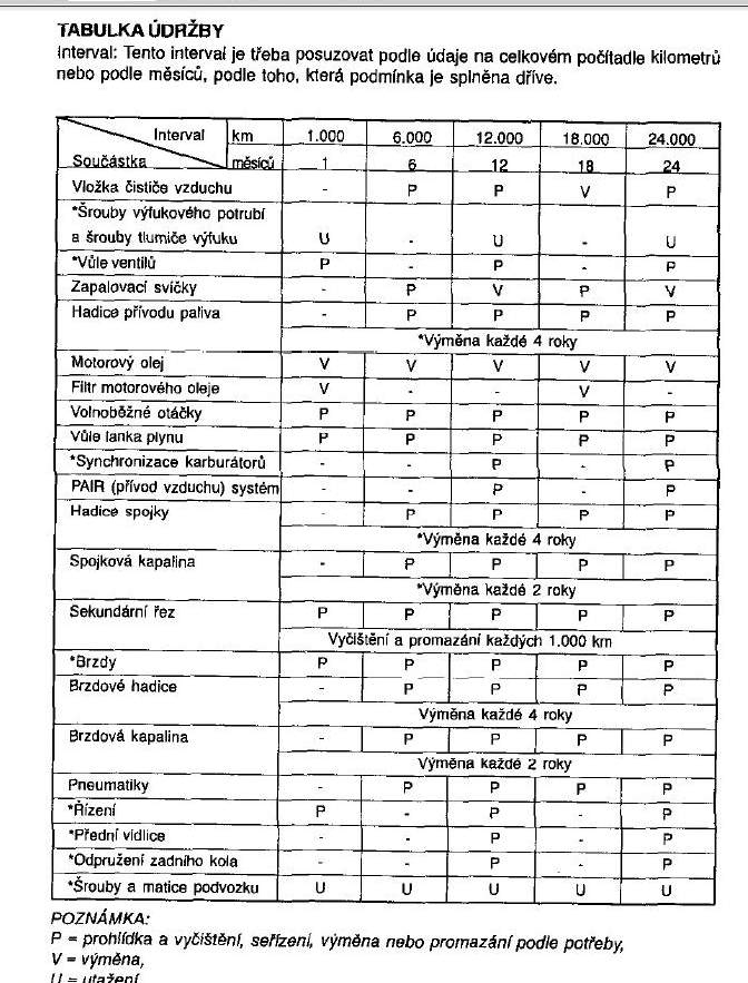

Re: olej (interval výměny?)
...po 6ti viz http://www.suzukibandit.cz/download.php?sekce=2
...příště prosím napiš čeho se to (ten olej) týká
bokto psal:dobrá....na blbou otázku,blbá odpověď,
myslel sem výměnu oleje v motoru na motorce gsf1200 rok 03
a právě že jsem to v manuálu nenašel.
děkuji a opět do mě
...tys dostal odpověď dobrou, že po 6000 km ...ta další už byla odpověď pro ně
...a nekecej žes to nenašel ;)
