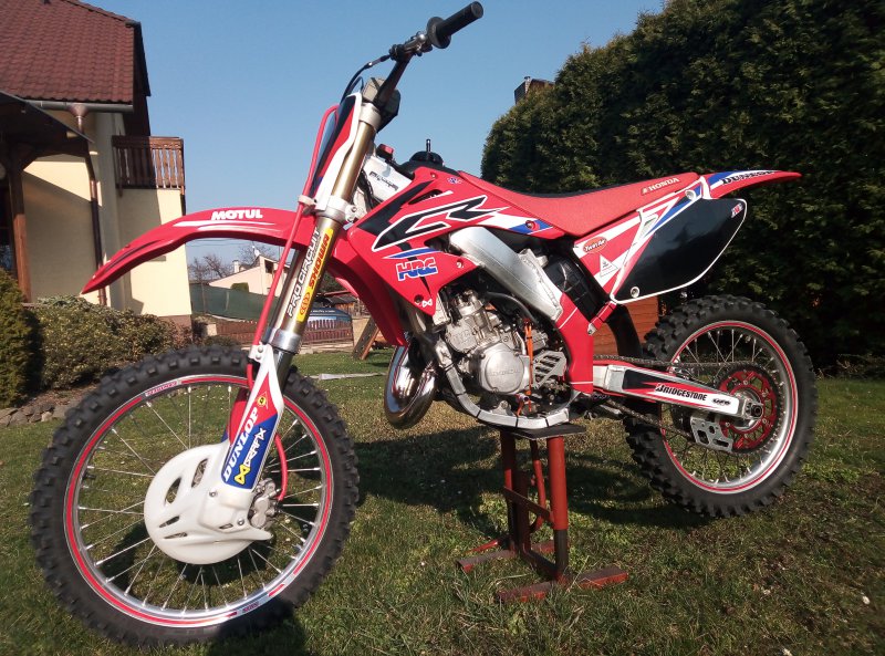

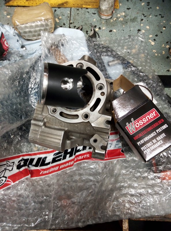

tož, už mi to jezdí, ted je to 134ccm,je to udelane cele komplet,podvozek i motor... raketa největší, je to najs :)
ted už jen ty ruky ![]()

díky díky snažil sem se ![]()

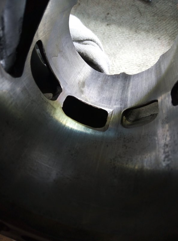

Vikec:
ve válci se stalo gdysi asi něco velkého, bo jak sem dolaďoval přívěry kvůli velkému vrtání, tak sem si fšiml, že tam chybí kus stěny a jediná možnost opravy byla vložka...no a ten něgdo do té vložky tam rubnul píst z YZ 125 a rovnou vrtaní 55mm, jenže ten má posunutý zámek o 2 mm a kroužek vybrousil přes kanál žlábek...
naštěstí dělá Wossner ještě píst 56, takže to šlo převrtat, tak sem k tomu dal aj ojku od Wossnera a udělal celý spodek
takže to zvětšení objemu, byla vlastně znouzectnost, eště by to chtělo klapky V-force a přezout, na to už sem nenašel finanční sílu...
Athena big bore na CR nedělá vůbec...našel sem akorát na YZ
Re: Na čem crossíte?
No uvidíš co to bez nicasilu vydrží,samotnýho mě to zajímá![]()
Athena dělá kit na yz 250,pak je to necelá třístovka a s vejfukem FMF fatypipe je to brutálka už vod nízkejch![]()
Ale jak se tyhle věci naučit řídit a udejchat to![]()
VikecB12 psal:No uvidíš co to bez nicasilu vydrží,samotnýho mě to zajímá
Athena dělá kit na yz 250,pak je to necelá třístovka a s vejfukem FMF fatypipe je to brutálka už vod nízkejchAle jak se tyhle věci naučit řídit a udejchat to
delá i na 125, jakože 144ccm za 18tisíc ![]()
na výdrž sem tež zvedavý, bo už tam nic jiného vymyslet nejde, leda nová vložka nebo druhý válec, a ten se moc sehnat nedá, bo z jiných ročníků nepasuje, a nový v Hondě bez pístu stojí 22tkč![]()
