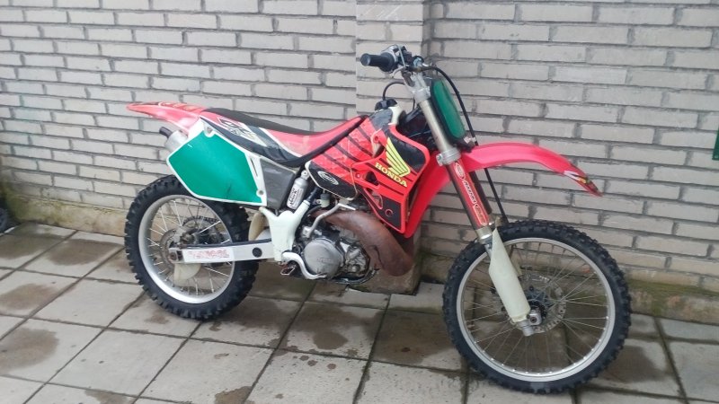

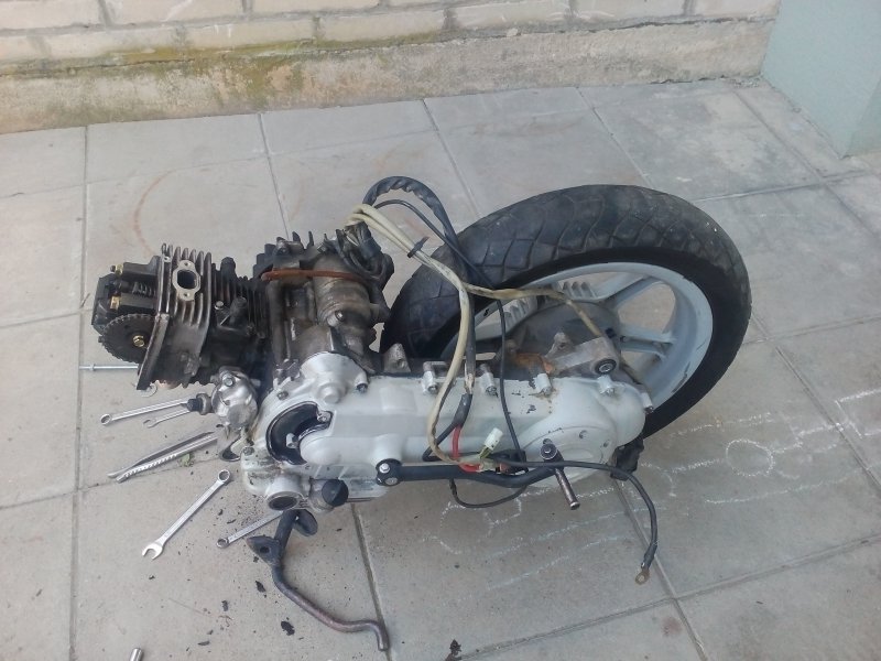

VikecB12 psal:Asi sem se zblaznil,ale dneska sem si dotáhl dom starou vranu CR 250,kerá potřebuje totál renovaci. Vrčí to,jede to,ale podvozek je totál,takže provedu muj klasickej postup-rozborka,vopískovat rám,voláknout,udělat ložiska kyvky,přepáčka,pouzdra a gufera předních vidlí,pověnovat se brzdám atd. Takže zase pár večerů strávenejch s vercajkem v ruce.http://www.suzukibandit.cz/openforum/up … 160641.jpg
Tos nakonec si kopl do vrtule, tos to se nekdy domluvime a mohl bys tady doject k nam ![]()
Das to do jara dohromady ? ![]()
vypada to na dobrej silnej zaklad
2T power
Re: Na čem crossíte?
Vubec netuším,jak dlouho to budu dávat dohromady. Mám to krom motoru rozházený do šroubku. Už mam udělaný komplet vidle,vylysovaný přepáčko a kyvku a tu,společně s rámem a podsedlovkou chcu opískovat a voláknout,pak teprve nalysovat přepáčko s kyvkou a poskládat to na rám. Pak mě bude čekat zadní jednotka,třmeny,ložiska kol,drapáky a to je fšechno zatim moc daleko,jak časově,tak finančně![]()

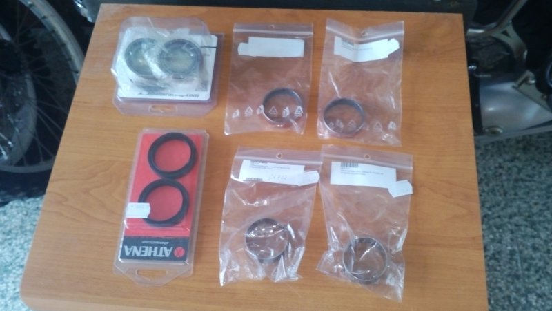

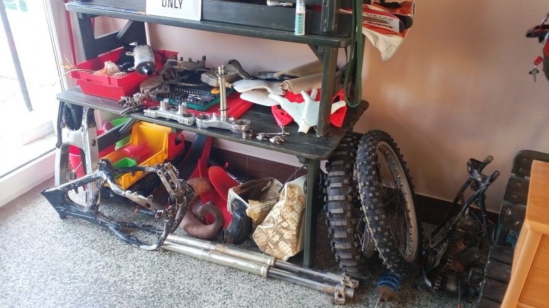

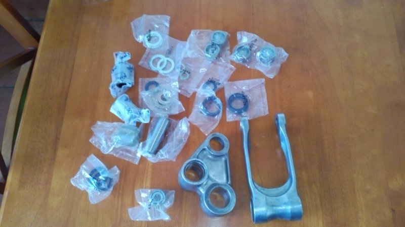

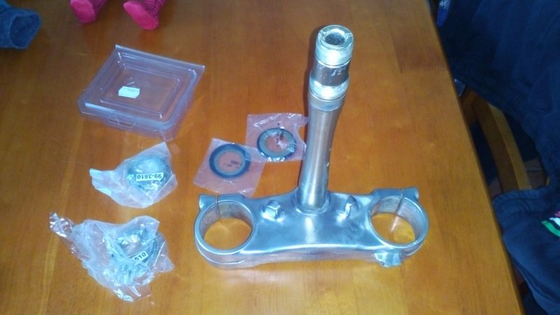

Tak sem s tym vo kousek pohl. Do přepáčka narval nejakej dobrák futra místo jehel,tak sem to všechno vydoloval ven a sestavil to tak,jak to má byt![]()
Taky sem nechal dovařit jeden urvanej doraz na brejlích a nachystal si je s novou sadou ložisek do krku.
No a ještě mám komplet přefutrovaný a přetěsněný vidle. Ted mě čeká kyvka a horní ložisko do tlumiče a podvozek bude nachystanej na naskládání na rám. Ten ale čeká na voteplení,abych mohl lakovat
Zatím mě to baví![]()
No právě
Kdybych to chtěl nakoupit totálně fšechno,tak nechám u Brumle 30tisíc
Takže pomaličku,jeden měsíc něco,další zase támhleto a nějak to klapne![]()
Nejhorší je,když to člověk rozebere a má před sebou hromadu hnusu a zasranýho harampádí,než se tym postupně prokouše,poumejvá to,probere co je v piči a nezačne si aspoň kompletovat různý celky. Pak už je vidinav že se to bude skládat na rám a už to bývá veselejší. ![]()

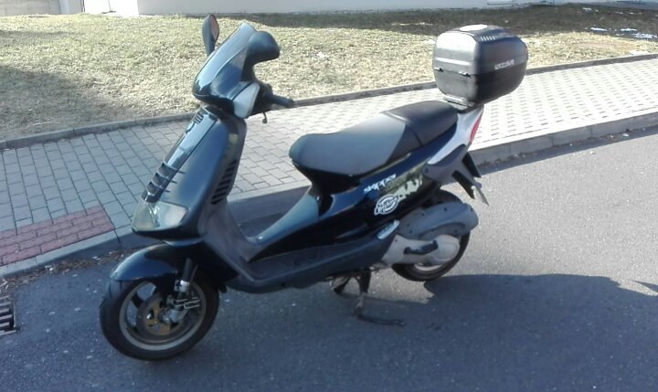

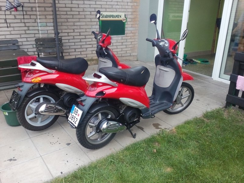

VikecB12 psal:A protože mám ruce dvě,tak aby byly obě v akci,tak sem ty Piaggia dělal rovnou dvě zarás
http://www.suzukibandit.cz/openforum/up … 175614.jpg
testovací jízda na Staropramen ![]()
WenzelB6 psal:VikecB12 psal:A protože mám ruce dvě,tak aby byly obě v akci,tak sem ty Piaggia dělal rovnou dvě zarás
http://www.suzukibandit.cz/openforum/up … 175614.jpgtestovací jízda na Staropramen
To má mladej Vikec tabulu na malování křídama
Takovej moravskej tablet![]()

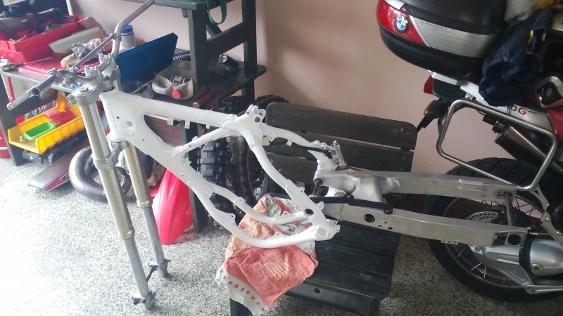

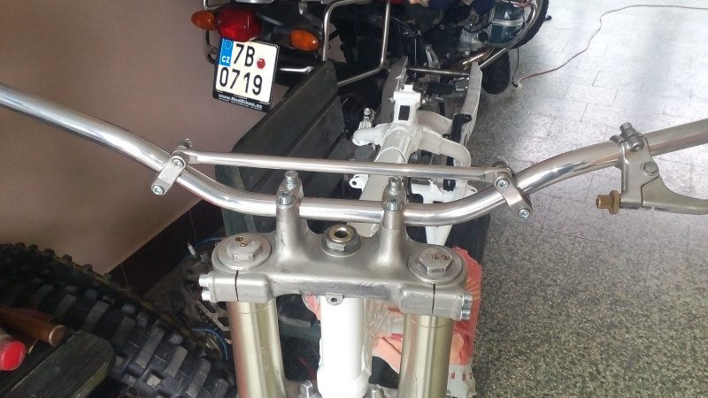

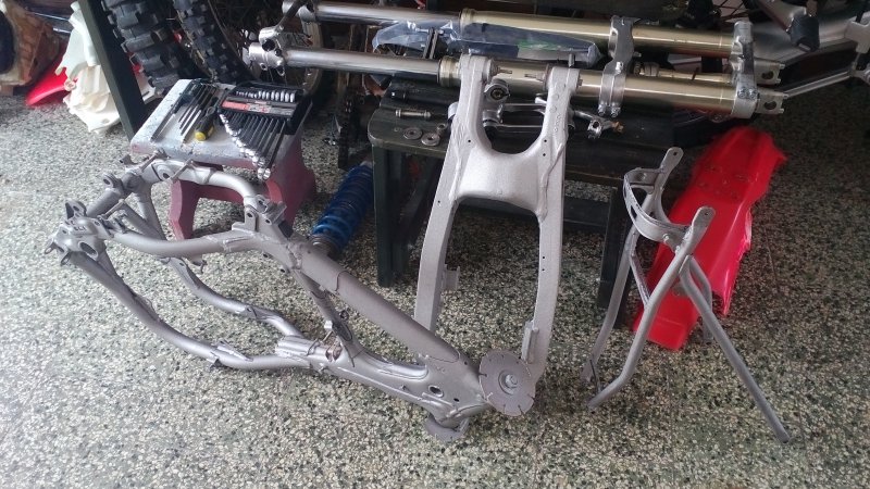

VikecB12 psal:Tak sem s tym vo kousek pohl. Do přepáčka narval nejakej dobrák futra místo jehel,tak sem to všechno vydoloval ven a sestavil to tak,jak to má byt
http://www.suzukibandit.cz/openforum/up … 122603.jpg
http://www.suzukibandit.cz/openforum/up … 142838.jpg
http://www.suzukibandit.cz/openforum/up … 160158.jpg
http://www.suzukibandit.cz/openforum/up … 144227.jpg
No a ještě mám komplet přefutrovaný a přetěsněný vidle. Ted mě čeká kyvka a horní ložisko do tlumiče a podvozek bude nachystanej na naskládání na rám. Ten ale čeká na voteplení,abych mohl lakovatZatím mě to baví
Pekne si zacal Vikec
, mam z teho radost
. Jak te znam tak se do teho pustis a das to dohromady brzo
. Hele hod nejaky fotky pak na Rajce, obcas se tam mrknu co tam mas za fotky ale CR ti tam zatim chybi ![]()

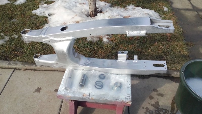

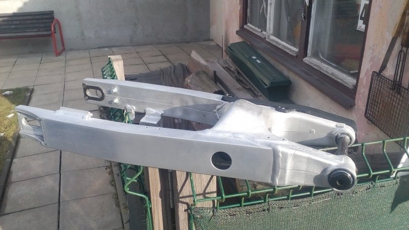

Ted mě čeká takovej oříšek,zachránit zadní jednotku. Mám ju rozházenou,musím do ní napáchat nový gufero,pístnice je celkem ok,pak zjistit kolik a jakýho oleje do toho nalejt a pak to něčím nafouknout. Jo a ještě stříknout pružinu a vymyslet neco s horním ložiskem. Někdo tam dal pouzdro a když sem ho vylysoval,koukala na mě díra v oku 25mm a ložiska pro hondu sou 24mm,nebo novější typ 26mm. Takže to nějakej dobrák asi přestružil z těch 24mm... No zjistil sem,že nějaký ktm má ložisko 25mm,tak ho skusím vomrknout,záleží ještě na šířce,aby to vlezlo do rámu.
Už mám rozdělaný a vypucovaný třmeny a zadní pumpu,ta je po vyčištění funkční. Třmeny musí dostat nový gumičky a vodící šrouby(čepy) desek,desky a zadní třmen i posuvy.
...kdyz nesezenes lozisko, klidne bych tam nechal bronzovy futro, tam jde jen o minimalni pohyb, aby nebyla jednotka na tvrdo...normalne preci ve vokach bejva silentblok, jak pise pankac, zadnej velkej pohyb tam nejni...

Filous psal:...kdyz nesezenes lozisko, klidne bych tam nechal bronzovy futro, tam jde jen o minimalni pohyb, aby nebyla jednotka na tvrdo...normalne preci ve vokach bejva silentblok, jak pise pankac, zadnej velkej pohyb tam nejni...
Jestli chcce mit klid a vejde se tam mala maznicka tak to muze obcas primazat😁😁
Mazničky tam byly,fšude,i na přepáčku,ale snažím se to dostat co nejvíc do podoby,v jaké to opustlo brány starýho Hondy. Jo,pankáči,sou tam ložiska,tohle není nějaká silniční mrdka,aby to chodilo v gumě![]()
