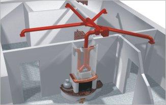

potřeboval bych radu...nejlíp kamnáře profíka je-li tu nějakej ,páč já rozumim úplně jinejm věcem...pussy.. bigsmile jde o to rozvést teplo z jedné místnosti do vedlejších ..viz obr. s min. náklady idontknow domek neni podsklepenej tak mě napadlo starý kamna nahradit (nejspíš krbovkama ???)a pomocí stropních průduchů tam to teplo dostat. Ale jak, jaký kamna a esi by to fungovalo nemám vůbec šajnuidontknow
takže ...za případný dobrý nápady dík...vim dobrá rada drahá smile1
http://www.suzukibandit.cz/openforum/uploads/1529_nakres1b.jpg

...takže samotný díry ve stropě stačit nebudou ? to šílený potrubí to teda nevimidontknow to by mě ségra asi ráda neměla smile1 ty dva menší krcálky se používaj prakticky jen na spaní ,takže tam zas 25 bejt nemusí....
09.02.2014 15:58:42
Re: Vytápění -stará kůča -rada
to potrubí veď vrchem ... do stropu jen mřížky- kamna normalně samostatný bez těch hadic  - vzduch to bude odsavat stropem - na půdě se pak  instaluje taková krabice s ventilátorem , filtrem a rozbočkama na jednotlivý roury a ta to rozvádí do jednotlivejch pokojů...dneska už bych to taky udělal takhle good
jestli má dvojitej strop  , tak roury mezi a jestli ne , tak nad stropem podel zdi , nebo střechy ..ve stropech budou pak jen díry s mřížkama
na netu je spousta vobrázků
https://www.google.cz/search?q=rozvod+t … B470%3B470
09.02.2014 16:18:17
to by bylo asi rozumný ...tady tohle vypadá funkčně
http://www.suzukibandit.cz/openforum/uploads/1529_krb.jpg
no ale nad těma malejma místnostma půda neni a na druhý straně je to plný senabigsmile a stropy snad ještě rákosovýsurpriseddyk řikám kůčabigsmile

čeče řeším ten samej problém a dopadl jsem tak, že vzduch budu rozhánět do místnosti pomoci ventilátorugood

....můj názor ...z místnosti 25 m2, kde jsou kamna a z místnosti 25 m2, kde je komín dát stěnovou mřížku (řídkou) a co nejvýš ke stropu do obou místností 20 m2 a následné do dveří obou místností 20m2 (co nejníž k podlaze) dát rozměrově stejnou mřížku (řídkou) a komínový efekt bude fungovat ...MUSÍ !!! se ovšem dodržet předpoklad zavřených dveří mezi místnostmi 25 a 20m2 a otevřenými dveřmi mezi místnostmi 25 m2 ....mřížka mezi místnostmi 20m2 nemá význam bigsmile
...stačí stěnová mřížka cca 400x100 mm
Pzn. Pokud zůstnanou dvěře mezi místnostmi 20 m2 a 25m2 otevřené zařízení pravděpodobně stratí svou funkci a musel bys místo mřížky použít do každé místnosti ventilátor bigsmile

čéče Moure...jestli sem to zprávně pochopil ták...za předpokladu že zůstanou-li dveře mezi místnostma otevřený a nepoužiju-li větrák musim pak udělat u stropu díry velikosti dveří ? surprisedbigsmile

tak asi první co udělám ,že vysekám ty průduchy a uvidim co to udělá ...zazdít to můžu vždycky smile1

Ser na dvouplášťovou vložku a ventilátor, vždyť to máš kousek do všech místností, proč ?
Řešil jsem to tak, aby to šlapalo na samotíž tzn bez ventilátoru s minimální prašností, a pokud nemáš dál jak tři metry na rozvod teplýho vzduchu do jiných prostor, tak to můře fungovat velmi dobře.
Na rozvod vzduchu potrubí to chce pozink potrubí, třeba SPIROgood čím větší průměr tím lépe pro samotíž je to přímo nutnost a pořádně zaizolovat. Já jsem potrubí zasekal do nosný zdi, přívod i odvod, ale jde vést i před zdí a dát do nějakýho podhledu. Na koncích v místnostech dáš dostatečně velký uzavíratelný mřížky.
Takový ty rozvody z AL husí krky nekupujsick, jednak maj velkej odpor pro procházející vzduch a zanášej se prachem kterej vocať nikdy už nedostaneš.
Jednoplášťovou krbovou vložku. Zaizoluješ stávající zeď Superisolem, nebo Silkou a uděláš okolo patřičnou obestavbu pokud možno s co největším vnitřním prostorem na teplý vzduch.
Tam je dobrý se rozhodnout jestli chceš akumulační obestavbu, tzn sálavou složku, nebo jen teplovzdušnou. Od toho se pak liší materiál k tomu určenej.
Já jsem použil akumulační mater, s tím, že to na vrch obložím nejspíš kachlema.
V tomhle rozhodnutí ti může pomoct to, jak moc můžeš zatížit stávající podlahu, nebo jak jinak vyneseš váhu. Jelikož akumulace aby fungovala, tak něco váží. V tom mým případě až to bude ve finále počítám, cca někde okolo 1 tuny smile1good
Antihero psal:
a na to jsi přišel kde? haly se vytápěj teplým vzduchem, moderní domky se vytápěj teplým vzduchem, polovina spojených státu se vytápí teplým vzduchemsurprised
další věc viděl jsi někdy ventilátor přímo určený pro vzduchotechniku? podle toho co píšeš tak asi ani z rychlíku...
Vidím ho (a hlavně slyším) pokaždý když jdu na haizl. Mám to doma včetně rekuperace a rovnou říkám, že never more. Výrobní hala není obývák a tepelnej komfort je tam uplně někde jinde, na spojený státy seru, ti ať si dělají co chtěji a znovu vopakuju, že pro nějakej placebo efekt to může stačit tak jak se to tu popisuje, ale tu místnost s tím prostě nevytopíš. na nohy ti bude kosa a u stropu bude vedro.smokin
Jestli chceš srovnávat hajzl sosač s vzduchotechnickým ventilátorem tak to je jak srovnávat hovno s kostkou cukrusurprisedbigsmile 500m3 /1h při 17Db !!! Další věc jak je tedajc možný, že před instalací jsem měl v obýváku běžně 30-34C teď pohodovejch 26C v dalších místnostech jsem měl necelých 20C teď 25C?! pokud ti jde o teplo od noch tak žádné topení krom podlahového ti nevytopí podlahu!!! což je pro kožaka trošku složitější zásah do chajdysmile1
můžu poprosit o typ toho ventilátoru? něco takového sháním good

Trochu k tématu: teplovzdušné vytápění je nejhorší způsob do RD. Každému to vymlouvám a zatím se mi daří. Přednášky na téma vytápění a větrání rodinných domů pořádáme vždy u oběda v pracovní den goodbigsmile

...plně s Tebou souhlasím. BanditaTomovi jsem doporučil čerpadlo a podlahové vytápění, ale do budoucna. Nyní se muselo řešit levné a aspoň trochu účelné přitápění, vyřešeno TD 500/ 150-160 Silent, rozvod v plastu, talířové ventily, skryto v SDK kufru ....levné účelné.

Ideal je jak rika mour podlahovka respektive radiatory nebo kombinace obojiho, ja treba podlahovku nejak nemusim a mam ji jenom teplovodni na klasicke RTLko, to same v zadveri, doplneno o zebrik  a v zadveri malej radiator.JInak  plynak kondenzak bigsmile v mistnostech vsude radiatory. Podlahovka je proste a jednoduse hur regulovatelnej prvek, je drazsi, podlahova krytina musi byt k temu urcena a hlavne vhodna aby to vubec topilo. Ja mam skorem vsude masivni drevenou podlahu na dvojce miralonu, proto podlahovku jsem ani neuvazoval nikdy.
12.02.2014 14:52:08
Banditatom: ještě nějaký čas budu podnikat ve stavebnictví a pak si u tebe něco objednám bigsmile Dáš mi množstevní slevu až budu pohřbívat třetí, čtvrtou firmu? smokinbigsmile
Mour: TČ a podlahovka je good ale až nám jednou seberou levný tarif na elektřinu, tak bude pár lidí nasraných.
Billy: jak říkáš - způsob vytápění a použité materiály spolu celkem dost souvisí. Já si zase ty radiátory v baráku moc představit nedokážu, takže tomu podlahovou krytinu přizpůsobím. Ono taky před oknem od podlahy po strop v celé délce stěny nějaká "superdizajnová lavice" vypadá "luxusně" bigsmilebigsmilebigsmile

Tak ono je tedkon moderni par let vsude nacpat francouzsky okna po zem, proc ne, pak ta podlahovka je jeste vetsi nutnost, sam bych zase pak treba nechtel podlahovy konvektory pod okno a uz vubec ne s ventilatoroj, je to jenom kanal na bordel v dome. Kazdy ma svoje s TČ samoze podlahovka nutnost kvuli co nejnizsi teplote vody a tudiz lepsi COP.

Pokud telesa budes chtit  nechavat je velka pravdepodobnost ze jsou urcite velikostne urceny pro provozovani na vyssi teplote vody, kondenzaky se obecne dimenzuji na 60/45°C přívod/vrat topne vody. Je mozne provozovat kondenzak pri vyssich teplotach coz v obdobi vetsich zim si vyjede teplotou a neni uz usporny " respektive nema tu vyhodu co klasickej nekondenzacni kotel". Spis by me trapil bordel v radiatorech jestli tam mas nejaky litinaky a nebo stary plechovy clankovy radiatory teho bordelu v nich. Davat termostaticky hlavice na to a kondenzak kterej by se mohl na vymeniku zacit zanaset ze starejch kalu co mas nyni v telesech. Budoucnost jsou jednoznacne v kondenzakach. Muzes koupit kondenzak, zalezi jakou mas tepelnou ztratu objektu a jestli treba taky planujes zateplovat dum, abys nekoupil jak to u lidi byva vetsinou moc vykonej kotel kterej ma spodni vykon nekde 4-8 kW coz je na picu pro dum o ztrate 10kW pri/ -15°C coz je treba pri 0°C venkovni uz jenom 4kW ztraty, pak se ten kotel muze ukoktat a takzvane cykluje, cili vypina zbytecne a zapina. Kotel idealne by mel jet na ekvitermni regulaci s co nejmensi moznou teplotou vody tak aby vytopil a mel by jet imrvere porad. Vodu do zasobniku jak rikas pokud jste 3
a nejste nejaci koupaci maniaci ve vane kde se chcete vykoupat vsichni behem hodiny. tak 120L Drazice ideal pomer cena/vykon. Nekupovat vestavnej zasobnik pokud na to mas misto kam ho dat.
14.02.2014 08:45:41
oprava sem to nejak spatne formuloval:
kondenzak proste funguje jako klasickej kotel pri vyssich teplotach nad 60/45 °C, nedochazi tolik ke kondenazaci nebo se ani uz netvori.
