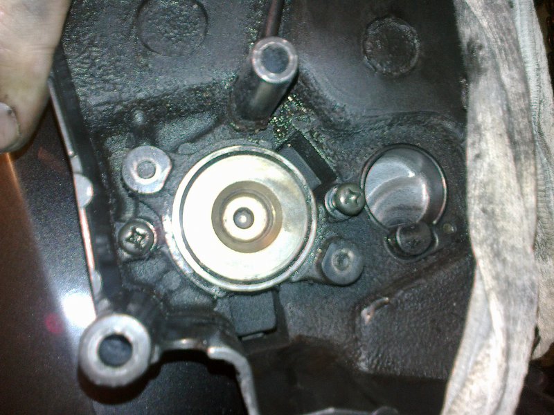

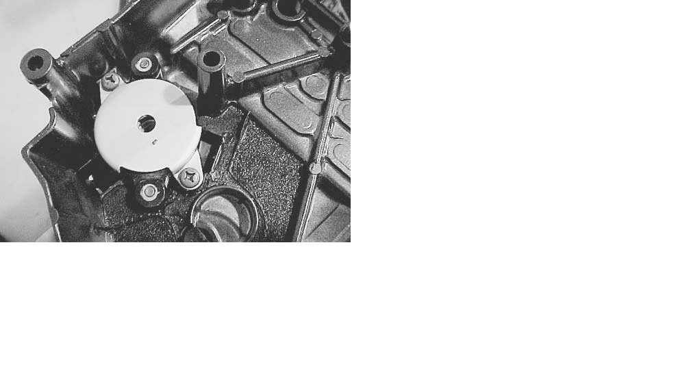

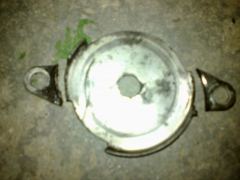

při poslední jízdě mi něco v mašině šramotilo, mrknul jsem se na to až teď. Nejdřív jsem šel po brzdových deskách, ale ty sů cajk. Nakonec sem sundal víko co je pod ním pastorek a vypadlo mi ven ocelové kolečko, v podstatě bylo navlíknuté na tyčce co rozpojuje spojku, úplně navolno, ani nechci domýšlet co to muselo dělat za jízdy a co by bylo, kdyby se to dostalo mezi pastorek a řetaz. No každopádně po očištění celého víka jsem zjistil, že to byla krytka od toho lesklého bazmeku co je na fotce, bylo to chycené těma dvěma křížákama. Kouknul jsem na matici od pastorku a po odšroubování toho zajišťovacího šroubku jsem zjistil, že je ta matice volná. Takže buď se to uvolnilo a pak řetaz do toho víčka zajel a urval ho, nebo mi tam vlítnul nějakou zkurvenou náhodou šutr, který v kombinaci s řetazem to víčko urval. Takže co s tím, dá se to nějak sehnat? Kožaku, nemáš? Filousi, viděls jsi to už někdy?
tento bazmek to krylo

a toto je to urvané víčko

já tam mám taky sichr šroub, akorát když jsem ho povolil, tak ta matice šla odtáhnout téměř rukou. takže buď jsem to před lety blbě dotáhnul a teď to povolilo, nebo to prostěpovpolilo jen tak. Tagže náhradní plech vobjednaný, Filous poradil, a při opětovném dotahování matice za to tentokrát vezmu ukrutnou objemářskou silou
