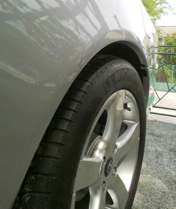

sundal sem 225/40/18 7,5J nandal 225/50/17 disk 7J a při většim propružení zadek vezme lehce o lem blatníku

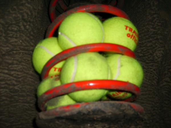

..míval jsem v pérech tenisáky..
..funkce stejná..

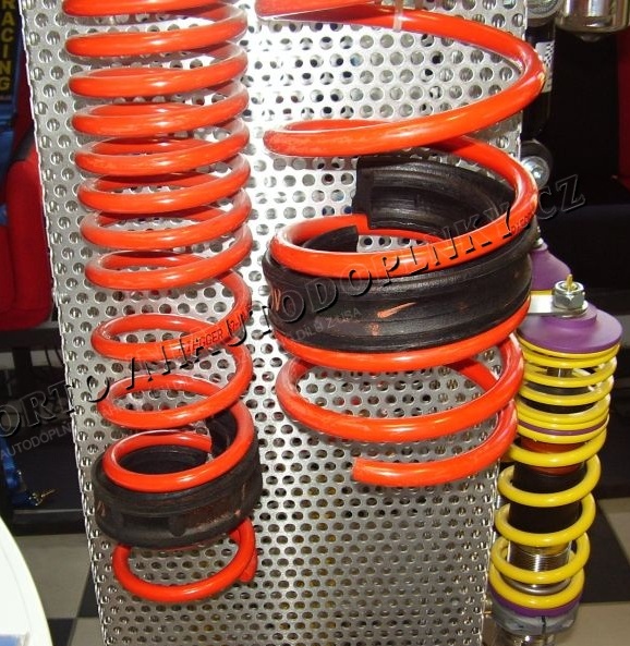

Kožak psal:http://www.suzukibandit.cz/openforum/up … efault.jpg
...má to někdo ,funguje to ?
jo funguje to

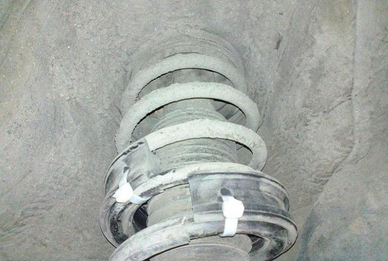

To se tam vsune bez demontáže čehokoliv jen tak mezi závit pružiny?
Taky bych to bral, mám to měkký a když jedu rychle přes nějaký retardér tak líznu předkem..

objednal sem ty první ,mám tam sice drát o průměru 13mm ale nic než z těhle třech možností na výběr sem nenašel když tak to vrtnu a zatáhnu zdrhovačkou
http://www.sportovniautodoplnky.cz/dora … az-o-3-cm/

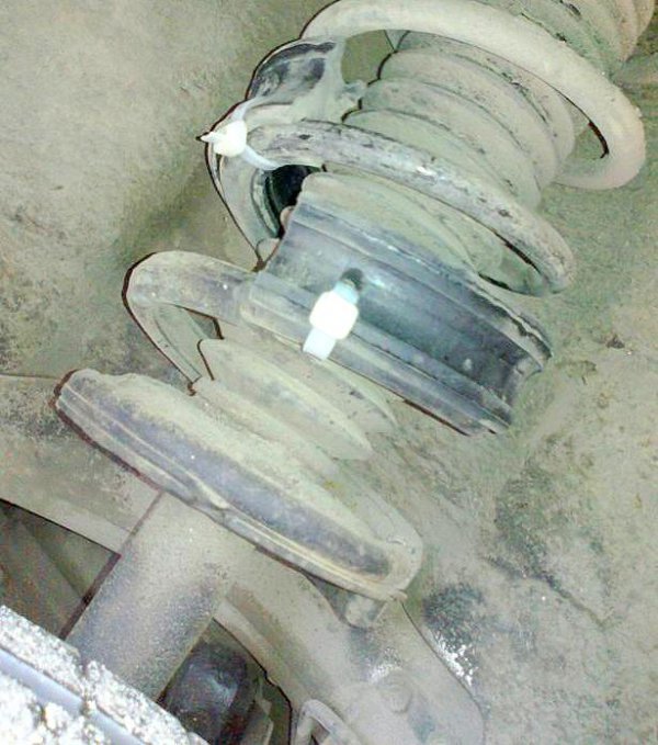

Zhotovit doma na koleně,běžně jsem to dělal, byl to takovej cvipant na jeden šroubek, stačila M6, na jednu pružinu se dávaly 3, dalo se to dát na jakoukoliv pružinu, maximálně se zhotovila vložka dle průměru pružinového drátu. Zdenek.
..funkce stejná..
...jako takhle?

..nečinil jsem si srandu..uvnitř péra ještě dlel tlumič..vzadu nakaždé straně jich bylo(tenisáků)11kussů a to přísahám na to,že se mi už nikdy nepostaví..

Kdysi sem to daval kamosovi do Skodarny 120 mezi zadni pruziny, skodarna byla sedla jak lod. jenom je potreba vychytat spravnou polohu vypodlozeni stalo se me ze kazdy kolo melo trosku jinej uhel. Ale poladilo se to do spravne polohy a dobry, spokojenej.

To se zvedlo o cenťák jen nasazením
Takže jsi to musel zvednout abys to mezi pružinu dostal
Já potřebuji zmenšit propružení ale nechat výšku, takže teď nevím co s tím, koupit, nekoupit

Kelly01 psal:To se zvedlo o cenťák jen nasazením
Tenisáky tam nechci
jj...zvedneš to ,neni ani třeba sundavat kolo a jen to tam namotáš..dneska sem to aj pořádně testnul a je to podvozek do kytek nešel a nebrousim :)
a ten cenťák ? teď sem to neměřil ale zdá se mi že si to malinko sedlo takže rozdíl ve výšce neznatelnej ...jediný co mně sere je, že tady 10km vode mně toho maj plnou přepravku kus za 99 vočí a já

yebat psal:hele, a k čemu je to dobrý? fakt mě to zajímá...
někdy to pomůže když máš utahaný pružiny
