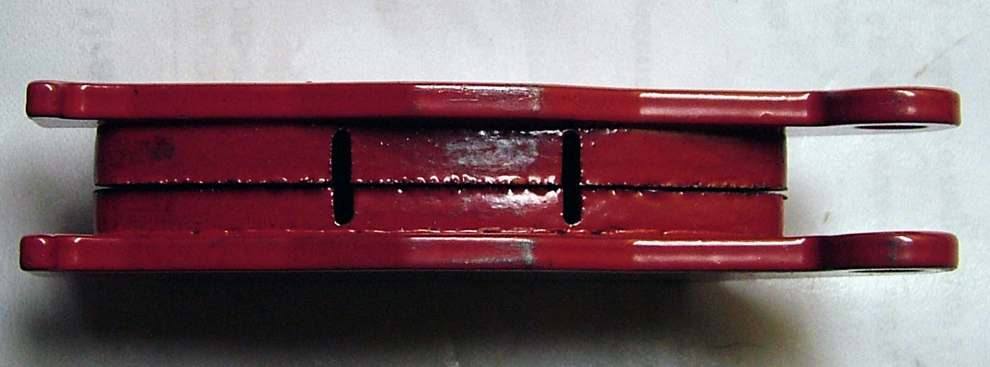

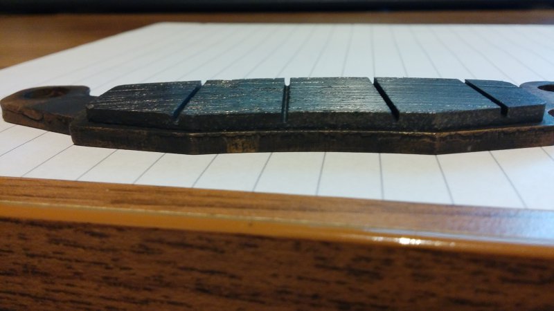

10.01.2015 16:35:31
Re: Čím mazat čepy plovoucíchch brzdových třmenů
.....tak komplet vyčištěno, a lehce namazáno. Po 50 000 km tam bylo na čepech ještě docela maziva. Brzdové desky mě svým stavem po vyčištění docela překvapily...50 000 km a skoro jak nové smile1
http://suzukibandit.cz/openforum/uploads/980_20150109_192743_resized.jpg
http://suzukibandit.cz/openforum/uploads/980_20150109_192750_resized.jpg

11.01.2015 15:00:05
kratas psal:
http://suzukibandit.cz/openforum/upload … esized.jpg
to neni možný surprised

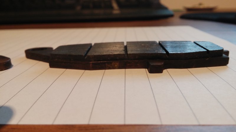

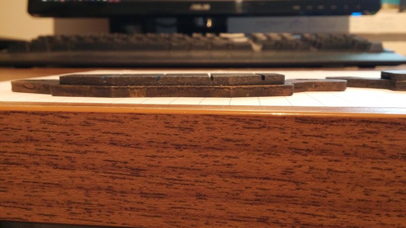

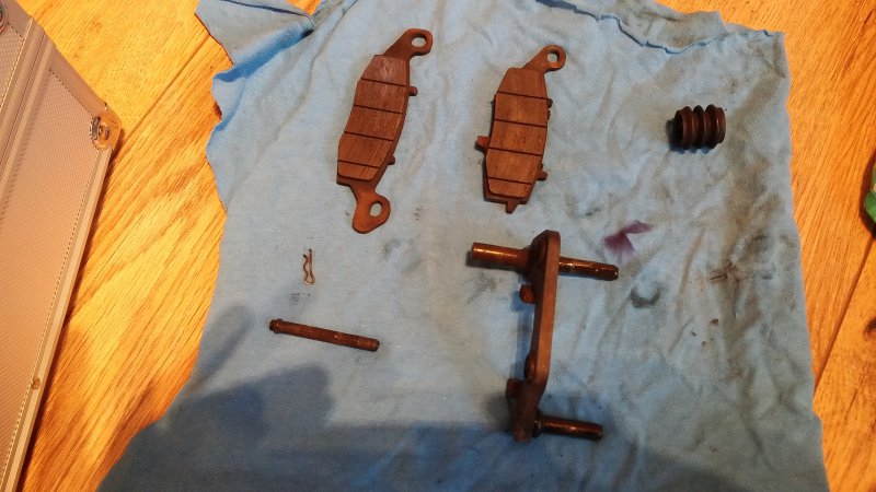

03.10.2016 15:51:09
..tak jsem chtěl už konečně vyměnit přední origo desky, ale jak vidím, ještě je čas... smile1 smile1 .. tak možná ve 100 tis. km good  good
Najeto 68300 km smile1 smile1
http://www.suzukibandit.cz/openforum/uploads/980_20161001_114342.jpg
http://www.suzukibandit.cz/openforum/uploads/980_20161001_114350.jpg
http://www.suzukibandit.cz/openforum/uploads/980_20161001_114403.jpg

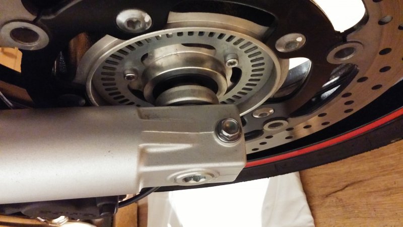

kratas (Člen)
03.10.2016 20:07:09
..chce to občas takto hezky v klidu rozebrat, vyčistit a promazat smile1
http://www.suzukibandit.cz/openforum/uploads/980_20161001_111307.jpg

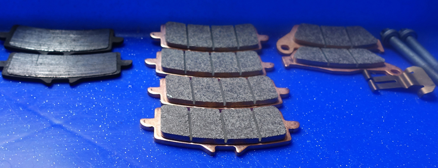

Jo a zadní brembo desky z prvovýroby jsem teď ve 20 tkm vyhodil a nahradil AP. Sice byly byly zcela netknutý, prostě masa jak nový, ale ty kurvy nebrzdily vůbec.
04.10.2016 17:47:31
http://www.suzukibandit.cz/openforum/uploads/19_brembo_3_-_copy.jpg
červenej xindl Brembo
http://www.suzukibandit.cz/openforum/uploads/19_dsc00170---copy.jpg
AP SRR odjetý po 10 tkm, nahrazuju zase AP, ale SF/SR

04.10.2016 22:49:49
...tak jak mám nyní rozebrány třmeny a origo přední desky venku, tak jsem si je ještě ze srandy přeměřil. bigsmile
Vnitřní deska (celá deska, včetně obložení a silného plechu co na něm drží obložení) má tloušťku 7,4 mm a ta vnější 7 mm (na obou kotoučích sjeto stejně).
No a když vezmu údaje z nových desek, které mají celou tloušťku 8,3 mm (Brembo, SBS), tak se mi přední desky  "ztenčily pouze" o 1,3 mm za 68300 km, což je fajne smile1
Že bych na ně dal 150 tis. smile1
04.10.2016 22:55:34
kratas psal:
se divím...že na tom vubec jezdíš..idontknow.gdyž totiž nebudeš...tak se ti ty desky neztenčí už ani o desetinu mmgoodgood
kratas (Člen)
04.10.2016 23:19:14
jezdím, jezdím. smile1 letos najeto 8500 km smile1, a to cca 2,5 tis. v Dolomitech smile1 - jsem prostě turista a pohodář, ne žadný Fittipaldi smile1. Neznamená to, že za to občas nezatahám .-)

05.10.2016 21:17:05
http://www.suzukibandit.cz/openforum/uploads/3046_tmp_29275-fb_img_1475694701936-1634292479.jpg
Ty bremba nevypadaj zas tak spatne .věřím tomu,ze ještě nejakej ten tisíc daj
