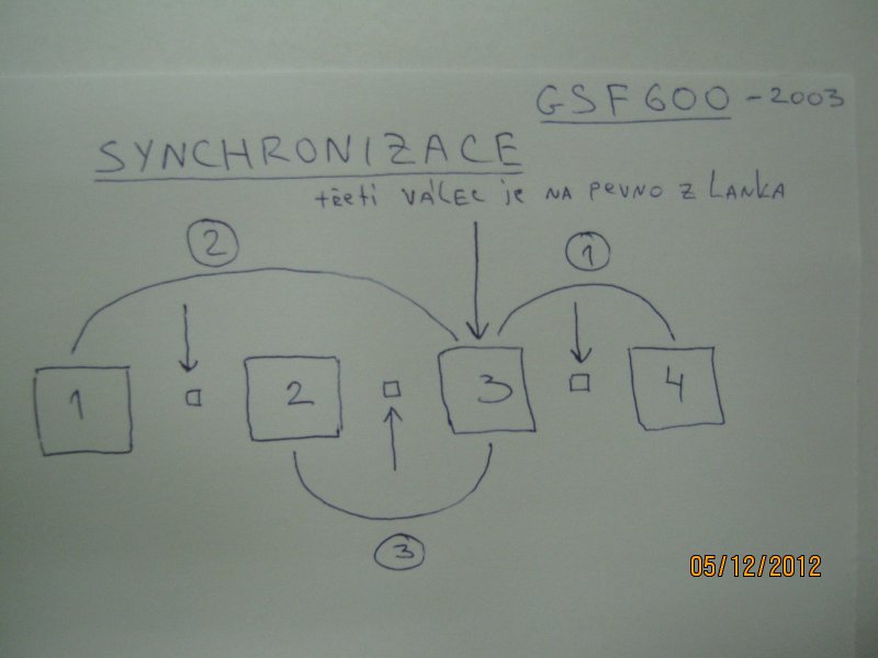

Na synchrony jsem si vyrobil U-trubicí, do ni transformátorovy (řídký) olej a šrouboval  jsem podle sloupce dle postupu jak radite na forumu. Myslim ze jsem to udělal opravdu poctivě. Ale ten problém s ruznou teplotou svodu opravdu mám, nevím co s tím... Svíčky jsou jako nové a jsou pekne a čisté. Když nad tím přemýšlím tak taky všechno naznačuje na synchrony ale přece není mozné aby jsem je serizoval po ujeti nejaké te jedno tisíc km...

popravdě je blbost je seřizovat i po 14 tis..synchronizace je úplně to poslední co se rozesere na karbecích..je klidně možný ,že to máš blbě,ale pokud máš studenej svod bude chyba asi jinde..nevytrh jsi si kabel z fajfky?máš tam pořádně naražený fajfky na svíčkách?

http://www.suzukibandit.cz/openforum/uploads/3379_synchronizace_001.jpg
Synchrony jsem dělal podle schématu: 3-4, 3-1, 3-2. Kablíky jsou OK, po prohřátí motorky válce chytí, ty svody se zahřejí, ale teploty stejné se liší (mám na myslí různou zvukovou odpověď na nasliněný prst). Teď mrzne, nestartují, ale nezjistil jsem pravidelnost, nemohu křivdit konkrétnímu válci.
