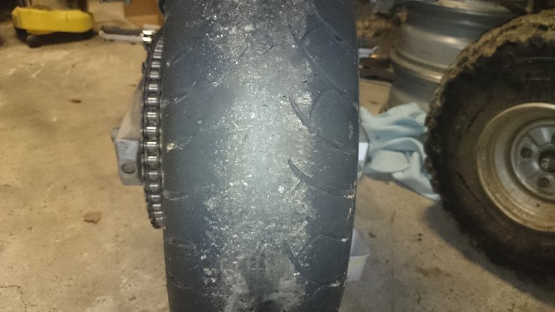

čauves, tak jsem se rozhodl taky se zeptat než budu kopovat nový pneu co jsem dělal blbě. Mám sjetou víc levou stranu zadní pneu,  při dotahování řetězu jsem se řídil i měrkou i vlastním přeměřováním( vzdálenost kola od kyvky). Je to moje debilitou a špatným dotahováním nebo může být hnutá třeba kyvka nebo něco podobného ? Každopádně když byla pneu nesjetá tak to nikam netáhlo.

Kolo seřizuj zásadně podle risek na šponováku na každé straně. Kolo není v kyvce symetricky,kuli řetězu....
Nejezdíš prostě jen trochu vostřeji do levejch zatáček,než do pravejch?...
Kruháče pokaždý 3x dokola  smile1

horší zpráva je že ta riska se hejbe ... idontknow a je schopná se hnout i o jednu čárku smile2 a ne bigsmile nejezdim okruhy aby to bylo z jízdy doleva bigsmilebigsmilebigsmile ke všemu pravák takže honim, mlatim, prstim a klopim víc na pravou bigsmilebigsmilebigsmile

Asi nic neobvyklýho  mam to uplně na stejno sjetý na levou stranu i teda na předku :D ma připravený  nový gumy a béčko rozebraný  do šroubku  :D tak uvidim pak .

presne jak pise vikecgood nehledej v tom zadnou vyšší vedu a začni s novou sadou jezdit a tahat i doprava evilbigsmile

no já myslím, že jenom na přirozenej rozdíl v klopení levejch a pravejch je tohle setsakramentskej rozdíl ve sjetí, takže bych to nepodceňoval.

no já mám předek sjeej v pořádku na střed, ale zadek fpiči bigsmile

no takže to máš to do štaflí. to zadní kolo je postě křivě

...to vůbec nemusí bejt pravda, když budeš brzdit v zatáčkách, budeš mít smetenej předek, když budeš přidávat plyn na výjezdu ze zatáčky ještě v náklonu, vometeš zadek a to klíďopíďo každou stranu dost rozdílně, tak je nestresuj smile1

...jasny...a navic je pravak,tagze je jasny,ze do leva klopi a pridava viccool

Jak hejbe? Dotahnes to jak se ma, a po vyjizdce je to rozhozeny?

...ale né, na B6 sou plechový příložky s ryskama a ty se při dotahování  pohybujou...chce je to malinko sklepnout...tu spodní část co je pod kyvkou, aby byli bez vůle...a pak seřizovat podle rysek, je to motorka a né raketoplán, aby bylo nutný to měřit šuplerou na desetinycool

Mám sice vždycky opravdu jednostopý vozidlo, ale stejně se mě guma taky sjíždí vždy víc v pravo. Přisuzuju to spíš špatnýmu jízdnímu stylu, špatnýmu posedu, sklonu vozovky v přímý atd.

rek bych, ze to ma uplne jednoduchy vysvetleni, pac do pravejch vetsinou nevidis, tak zagazujes pozdejc, nez do levejch, kam je videt.good

takže když to na nový nebude nikam táhnout a řetěz natahovat podle risek, tak to prostě prcat, protože to je normální bigsmile ok no bigsmile tak dík

Zdar synci, tež sem to jednu dobu řešil, proč a jak. Pak sem kajsyk četl, nevim kaj, že to nerovnoměrne sjeti je kvuli sklonu vozovky od prostředka ke krajnici kvuli odtoku vody když prši. Anebo taky samozřejmě by za to mohly aji ty kruhače.
Ale asi bych to až tak brutalně neřešil, bo vliv na jizdu sem si zatim nevšiml.

Anglani to maj zas vic sjety na druhy strane, takze neco na tom bude.

Já myslím, že je to kec. Já mám placku vždycky přesně uprostřed. bigsmile
