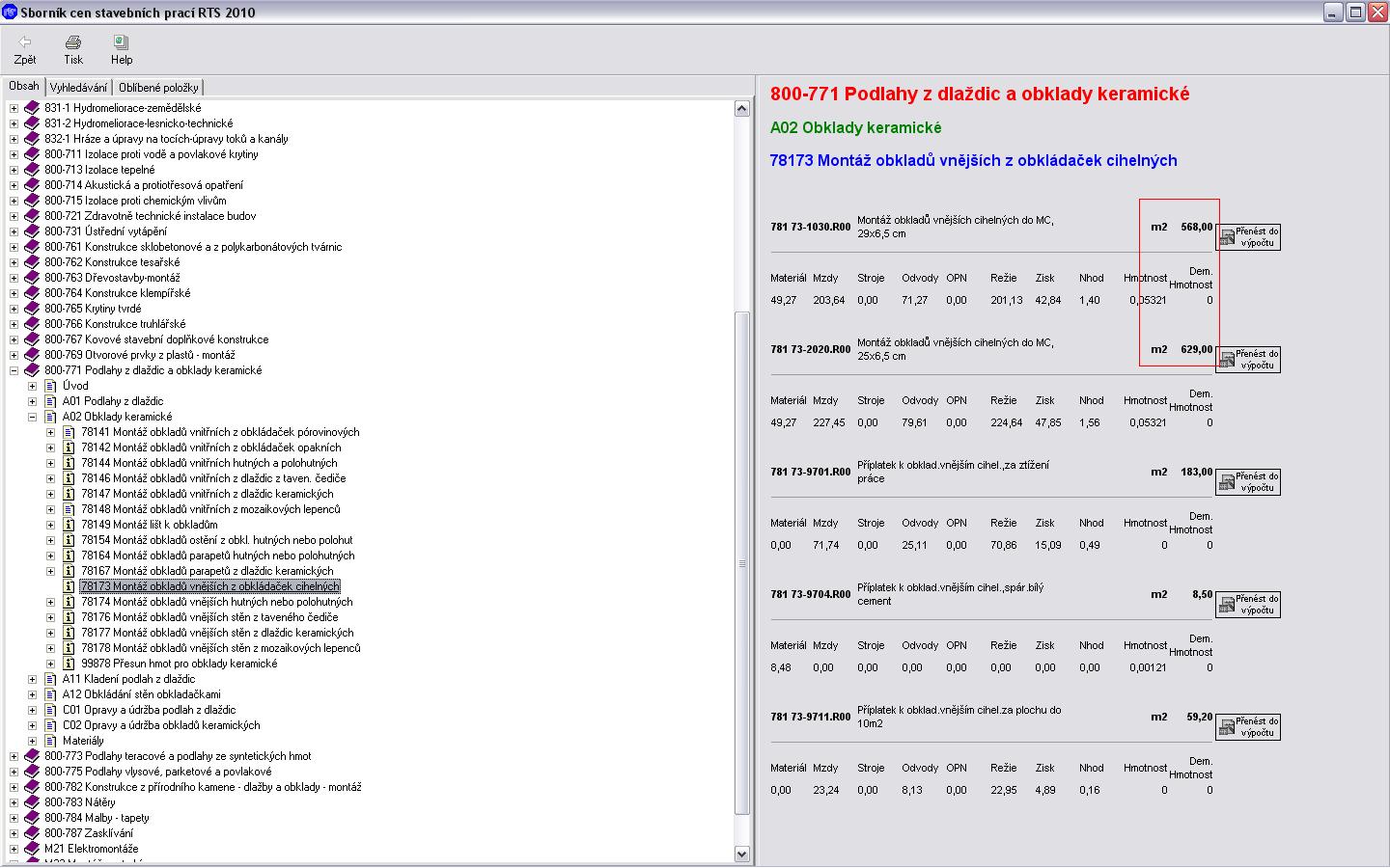

je to takhle - 610Kč/m2 obklad cihlou a 400kč/m2 spárování. Není v tom teda spárovka, lepidlo je počítaný zvlášť...
Re: obklad lícových cihel
Lihy psal:http://www.suzukibandit.cz/openforum/up … 36_rts.jpg
za práci....+/- ceny jsou z roku 2010
A to je ještě více méně cena na státní zakázku
takže chápu dobře, že je to jaksi taksi v normě ta cena, jo? ![]()
barynek psal:Lihy psal:http://www.suzukibandit.cz/openforum/up … 36_rts.jpg
za práci....+/- ceny jsou z roku 2010takže chápu dobře, že je to jaksi taksi v normě ta cena, jo?
jestli ti přijdou 4 kila na metr čtvereční za spárování na víc v normě, pak tedy ano![]()

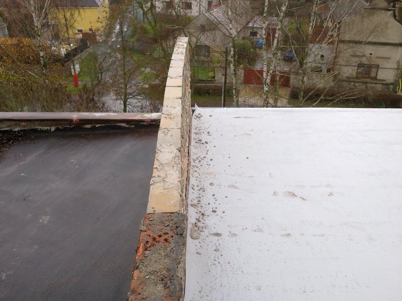

pro představu:
tak to máte hotový šéfe....
A pánko kde se vám to zdá křivé?....to se vám jen zdá.....
BTW. Bobuláku, jejich šéf se mě ptal jestli pej pro ně zase nemám nějakou práci....byl strašně překvapenej když sem mu řek, že od nich už nikdy nic maximálně, když bude potřeba něco naložit nebo zbourat a za předem danou cenu než abych se s nim zas handrkoval že tam chlapci makali 3 dny... jo a taky, že to budu muset vědět, tak měsíc před tim než to budu potřebovat mít hotový bo jinak to nestihnou ![]()

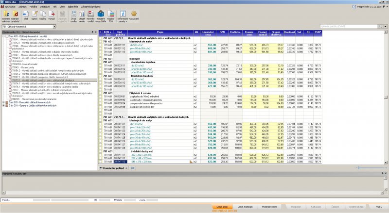

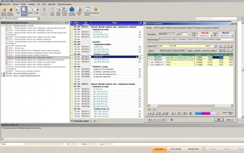

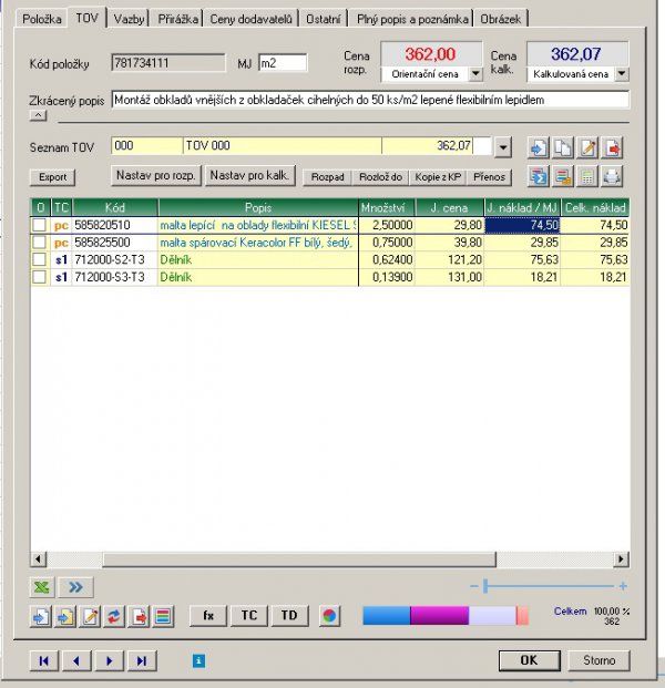

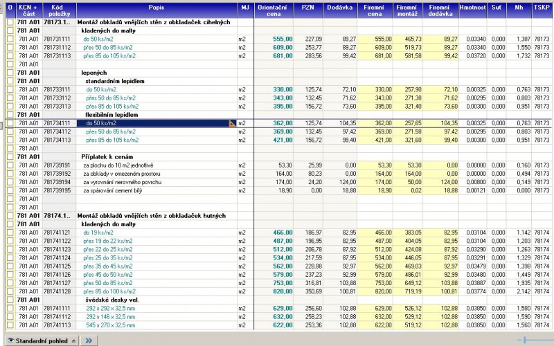

SuJazuwaki (Člen) 03.03.2015 13:08:34 Offline |
SuJazuwaki (Člen) 03.03.2015 13:15:12 Offline |
SuJazuwaki (Člen) 03.03.2015 13:17:37 Offline |
SuJazuwaki psal:http://www.suzukibandit.cz/openforum/up … bklady.jpg
http://www.suzukibandit.cz/openforum/up … kladyi.jpg
Snad je to čitelnější...
Není, protože jsem soubory nepřejmenoval a natahují se tam ty původní![]()
SuJazuwaki
SuJazuwaki (Člen) 03.03.2015 13:22:28 Offline |
KROS muj nejvic nejneoblibenejsi program
, onehdal sem laboroval jak dostat DPH na 15% a aby se to zobrazovalo v exprotu do excelu pro verejny zakazky, prisel sem na to, ale ty pico ten program je zadarmo drahej
. Zlaty stary Softrio s OR32. Sujazu rekni tem slovenskejm programatorum nebo vodkud to je, ze je to uplne na picu
. Vsechno je v tom slozity asi 4x, ma to snad i skovanou funkci mrdani sefove sekretarky, ale najit v tom neco
a logiku to moc nema.
