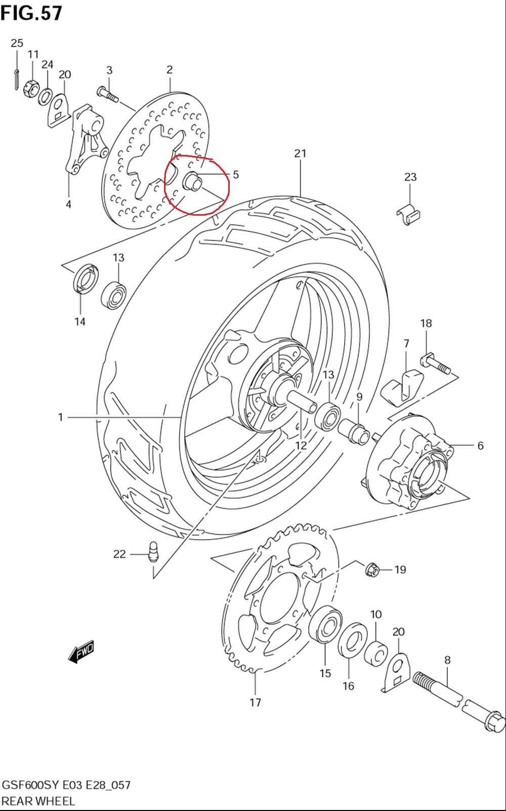

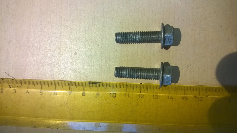

Ahoj, sundaval jsem zadní kyvku kvůli lakování atd. Včera jsem montoval zpátky zadní třmen a zjistil jsem, že při dotažení mi jdou šrouby do kotouče.
Nevím jestli jsem prohodil podobné šrouby. Podle Parts Depot tam nejsou podložky. Jen šrouby nemají podle obrázku od hlavičky v první třetině závit a já mám šrouby s závitem v celé délce.
je možné, že jsem ještě  někde podobné?
Bandit 2002/600.
help

Jediný stejný šrouby by mohli být na štelování vyosení zadního kola, ty mají závit po celé délce, pak ještě šrouby co drží tyčku záchytného momentu brzdy, ale ty též mají hladký dřík v průvlaku.
28.04.2015 20:13:01
Re: Zadní třmen - uchycení
Nebo šrouby držící záchyt reakce..tedy tu tyč co drží třmen aby se neotočíl s kolem když brzdíš

Nevim proč jsi rozebíral třmen brzdy,když jsi sundaval kyvkuidontknowty šrouby jsou u kotouče relativně blízko 2-3mm,ale neměli by se určitě dotýkat.Zeptám se blbě,sorrysmile1Co ten mezikus,mezi kolem a brzdičem,určitě ti neleží nekde na ponku?Myslim tohle
http://www.suzukibandit.cz/openforum/uploads/2115_93711.jpg

Třmen jsem nerozebíral, jenom sundal a kvůli lakování odšrouboval i z té tyčky.
Všechno mám dle nákresu, ale nevím kam zmizeli ty šrouby s provlakem pro vymezení.
Jestli tam tedy byli předtím jiné, ale to už by dělalo problém dříve.
