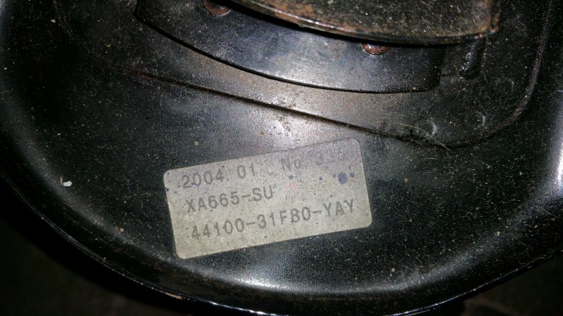

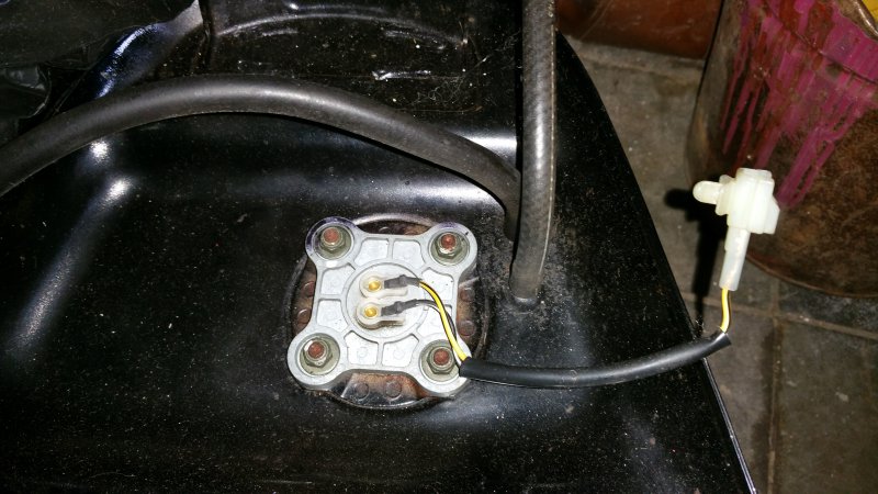

ahoj, mam prosbu, na spodku nádrže mám vyvedený kabliky a nevim přesně k čemu slouží...?...není to originál nádrž z GSF600 (rv 2000) ale patrně z 2004...viz foto..
K čemu slouží ty káble?...je to plovák?...jde to vyvést na palivoměr? (který můj stroj nemá)...díky za pomoc chlapy! good help

je tam plovák přidělanej na potenciometr. smile1 takže ano, když bys to dokázal uděláš si palivoměr

Konektor kam to připojit tam možná najdeš,ale problém je ze to nebudeš mít kde zobrazit pokud nevyměníš budíky bigsmile  a pokud konektor nenajdeš musel by jsi nejlépe vyměnit i kabelovej svazek smile1

...novější modely maj ukazatel paliva v digitálu zabudovanym v budíku...jestli by to chodilo s palivovym budíkem ze starý B12 ví čert...

fungovat to bude ,ale kdo ví jak.
Já to mám přesně obrácené.starej plovák a nový budíky a palivoměr ukazuje plnou nádrž až do půlky nádrže a pak už začne odpočítávat kostičky..je ale třeba zajímavý že rezervu ukazuje správně jak se objevý rezerva je tam tak 4-5 litrů a když začne blikat tak je to jen na rychlí dojetí k pumpě...max 1-2 litry.
