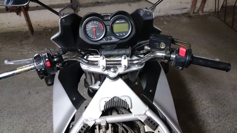

Ahoj koupil jsem si v bazaru vyhřívané gripy od OXFORDU a na netu sem hledal rozumný jak je co nejjednodušeji namontovat. Z mojich poznatků se pokusím popsat jednoduchý amatérský návod, kdyby v tom někdo laboroval jako já :) Mě to trvalo ukrutný 3 hodiny :D
Motorka SUZUKI GSF 650S - r.v. 2005
1) Máme moto, chemoprén (nebo jiné lepidlo), kleště, nůž a spoustu malých stahovacích pásků :D
http://www.suzukibandit.cz/openforum/uploads/4825_dsc_0164.jpg

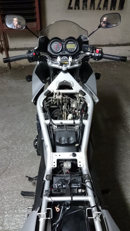

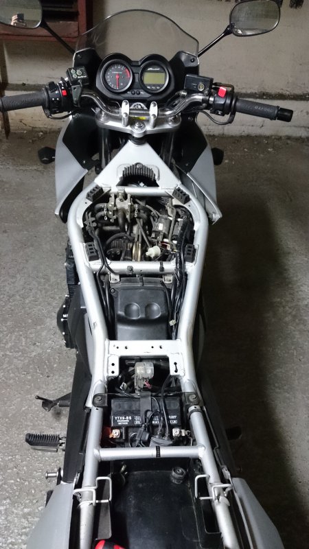

2) Sundáme nádrž a sedlo. Udělal sem to hned na začátku abych mohl k baterce a mohl jsem vyzkoušet funkčnost heftů. (Fungovali :) )
http://www.suzukibandit.cz/openforum/uploads/4825_dsc_0167.jpg

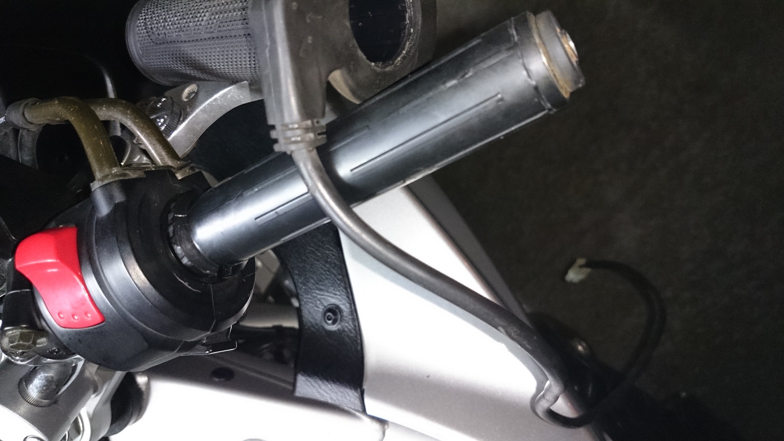

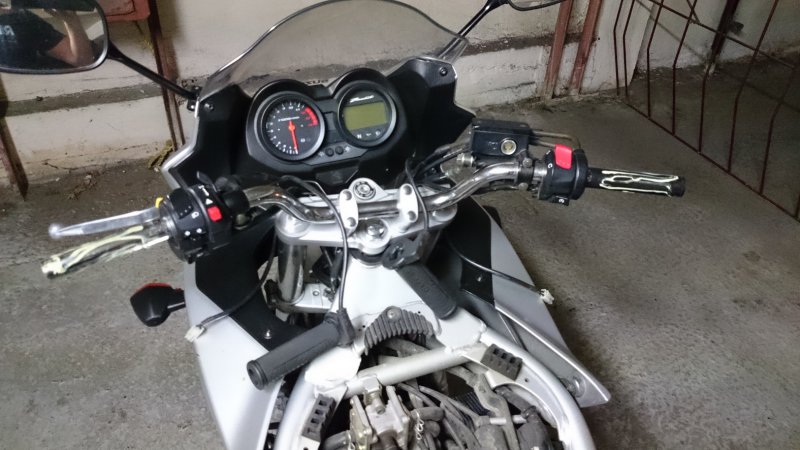

3) Odmontujeme závažíčka a postupné stáhneme staré gripy. Levá strana šla stáhnou pěkně, pravou jsem musel rozřezat.
http://www.suzukibandit.cz/openforum/uploads/4825_dsc_0169.jpg
http://www.suzukibandit.cz/openforum/uploads/4825_dsc_0170.jpg

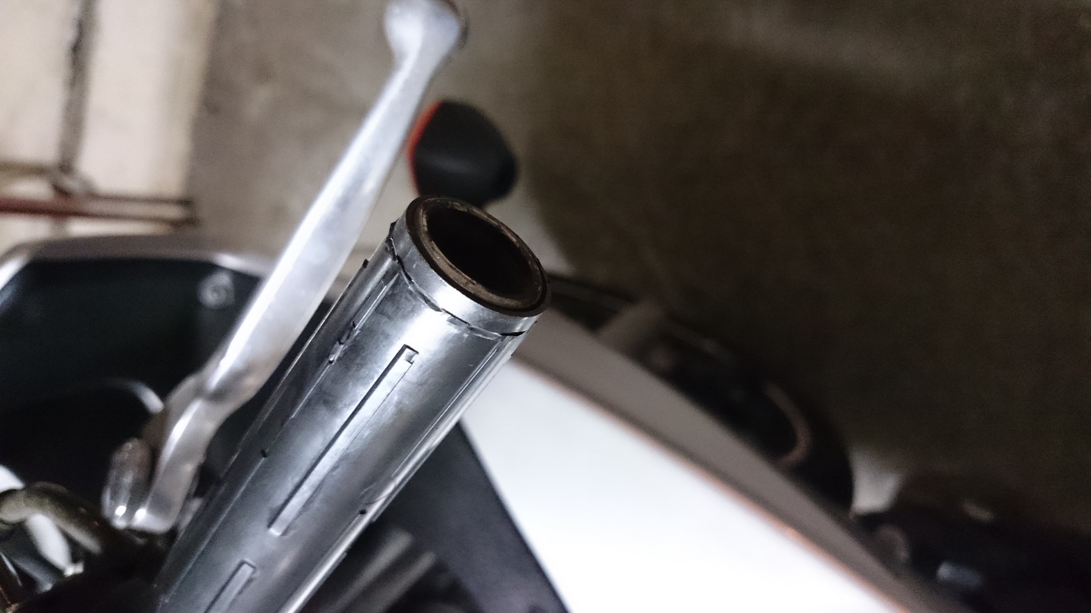

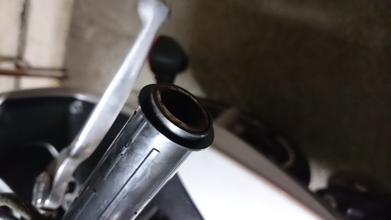

4) Tady se dostavil první zádrhel. Originál plastový nástavec na plynové rukojeti má na koncové straně lem, který bylo nutno odstranit. Po odtranění tohoto lemu a zkoušce nasunutí gripu jsem zjistil, že je nutno odstranit i lem na straně vnitřní, tedy u ovládání startování.
http://www.suzukibandit.cz/openforum/uploads/4825_dsc_0173.jpg
http://www.suzukibandit.cz/openforum/uploads/4825_dsc_0174.jpg
http://www.suzukibandit.cz/openforum/uploads/4825_dsc_0175.jpg

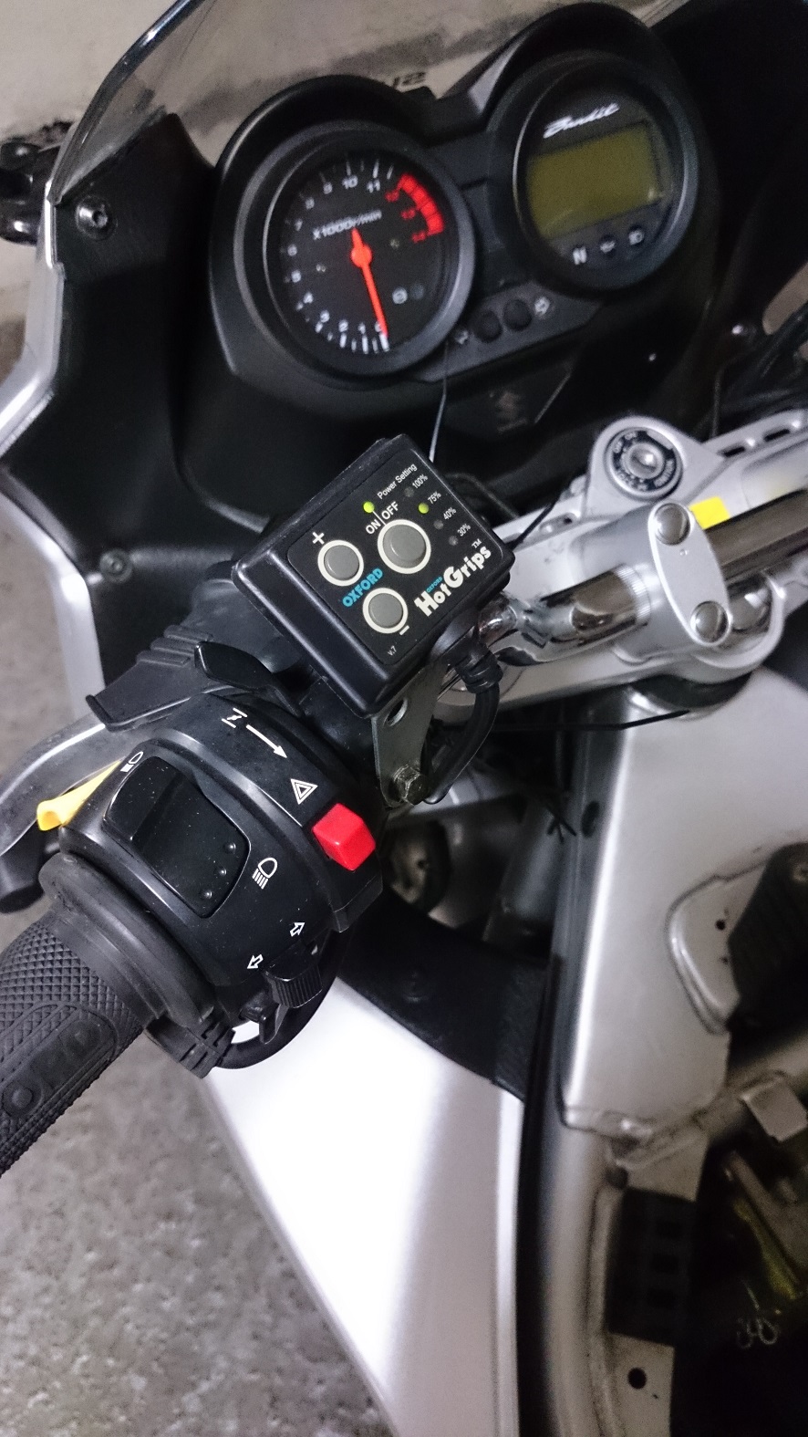

5) Když už je vše připravené na nasazení gripů a nikde nám nic nevadí, v tomhle případě u mě gripy pasovali naprosto přesně, kdy byla potřeba jen trocha síly, natřel sem konce řidítek a vnitřek gripů Chemoprénem a nechal chvilku zavadnout. Během čekání na zavadnutí lepidla jsem si připevnil ovládací termostat na jeden šroub spojkové páčky.
http://www.suzukibandit.cz/openforum/uploads/4825_dsc_0177.jpg

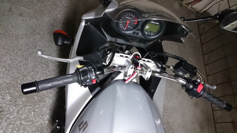

6) Konečně mužeme nasazovat. Pravá, levá, otřít zbytky vytékajícího lepidla a hlavně nastavit gripy tak aby topný kabel nikde nevadil při plném rejdu ani při mačkání páček. Teď už jen došroubovat zpátky na místo závažíčka a ta horší část je za náma.
http://www.suzukibandit.cz/openforum/uploads/4825_dsc_0181.jpg
http://www.suzukibandit.cz/openforum/uploads/4825_dsc_0183.jpg
http://www.suzukibandit.cz/openforum/uploads/4825_dsc_0185.jpg

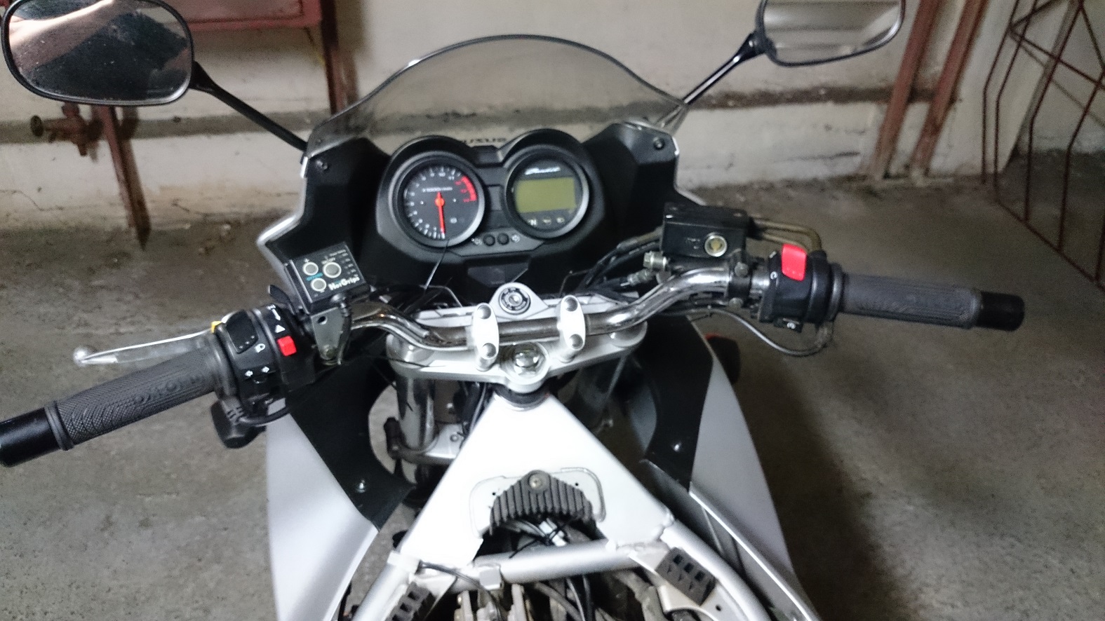

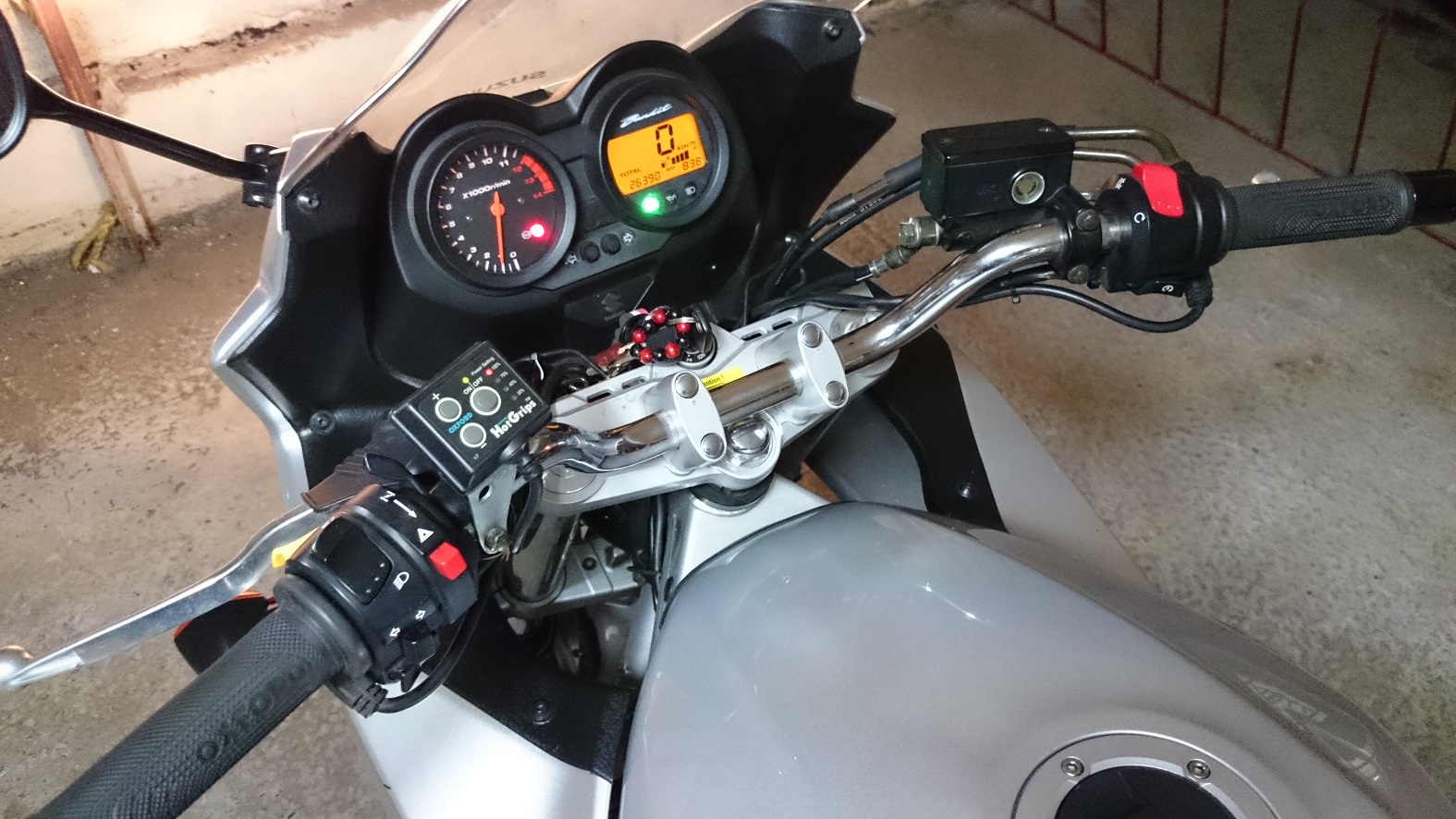

7) Teď už jen poskládat kabeláž :) Kabely od gripu jsem vedl s ostatníma kabelama pod brýle řízení, kde jsem je spojil pod rámem aby nebylo nic vidět. Dále zbývá rozvodový kabel od gripů do řídící jednotky, kterou budeme mít v prostoru baterky a dále ovládací kabel od termostatu opět do řídící jednotky. Tyto jsem vedl z pohledu jezdce po pravé straně po originální kabeláží tak aby nikde nic nevadilo a nebylo zbytečně vidět. Tohle je ale na každém z Vás.
http://www.suzukibandit.cz/openforum/uploads/4825_dsc_0188.jpg

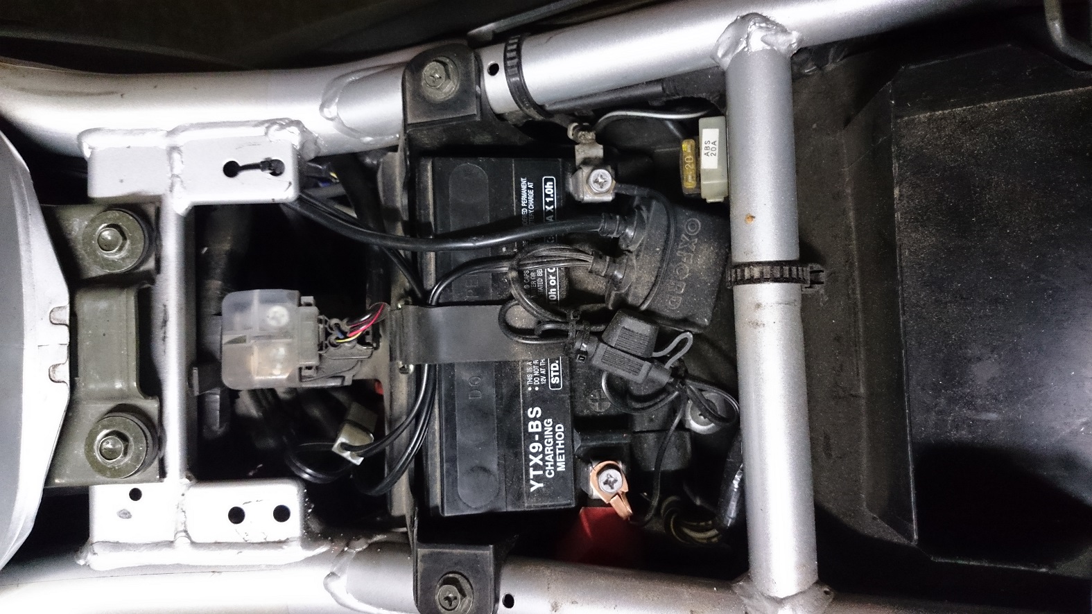

8) Uvedené zapojení je přímo na baterku, protože řídící jednotka má ochranu proti vybití baterie. Pokud by to nefungovalo a někde by mě to nechalo budu to muset předělat na spínací skřínku. A teď už jen kosmetické úpravy v oblasti prostoru baterie, aby zase nikde nic nepřekáželo. Vše je spojené, nikde nic nezbylo a můžeme vyhřívat.
http://www.suzukibandit.cz/openforum/uploads/4825_dsc_0197.jpg
PS: Někde se četl, že někomu kolísají na volnoběh otáčky při 100% vyhřívání, ale za mě i na mojí 650-tce je to v pohodě a otáčky drží :)
http://www.suzukibandit.cz/openforum/uploads/4825_dsc_0199.jpg
