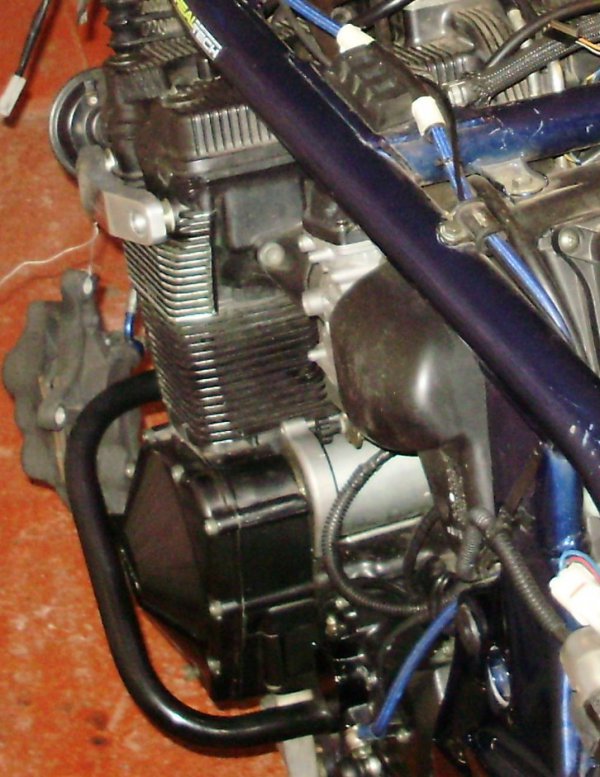

Já na koleno nejezdim,tak že mám trubky a na hlavě kluzáky.Jako krajinkář jsem snima ještě nškrtnulsmile1
