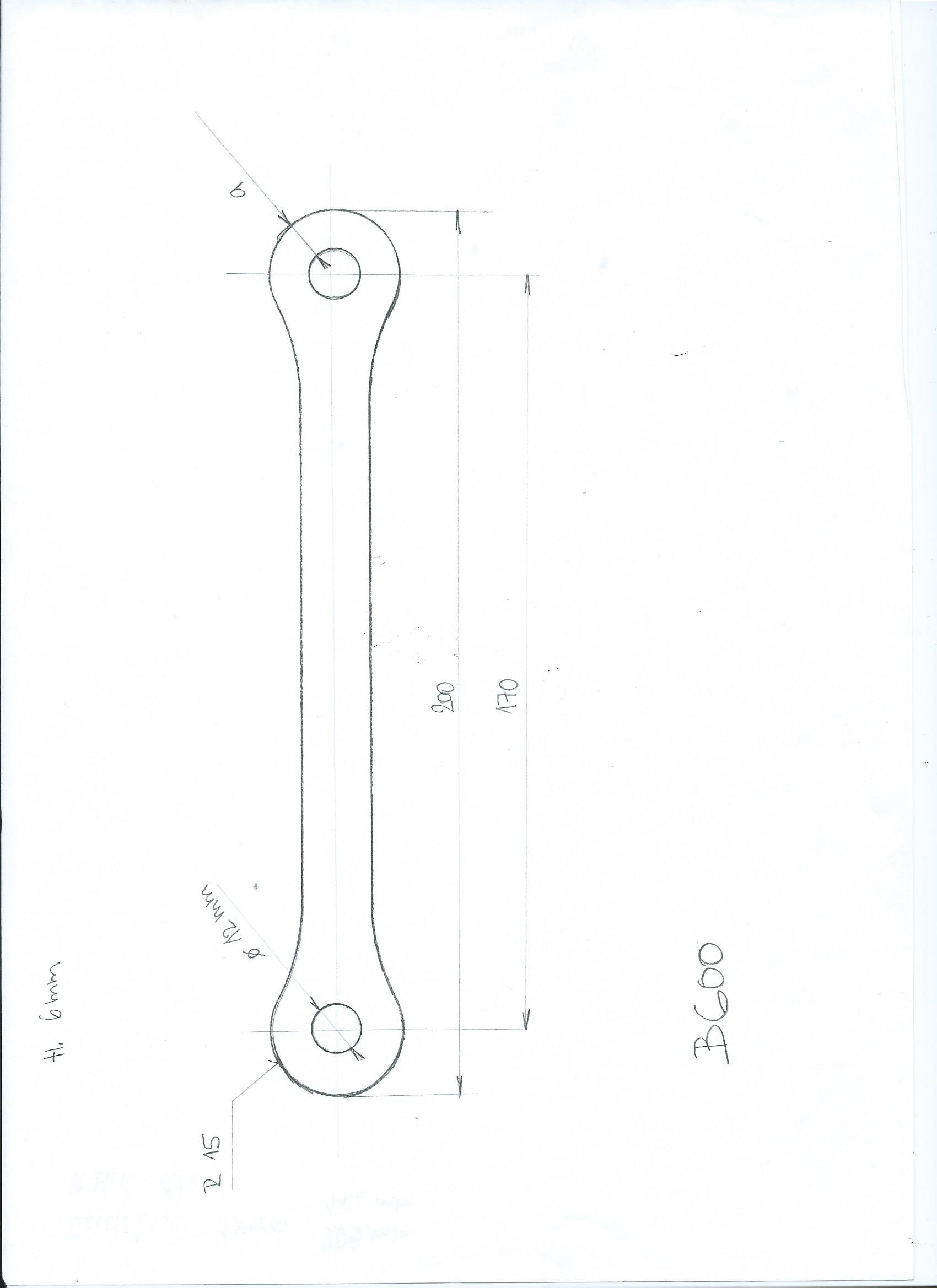

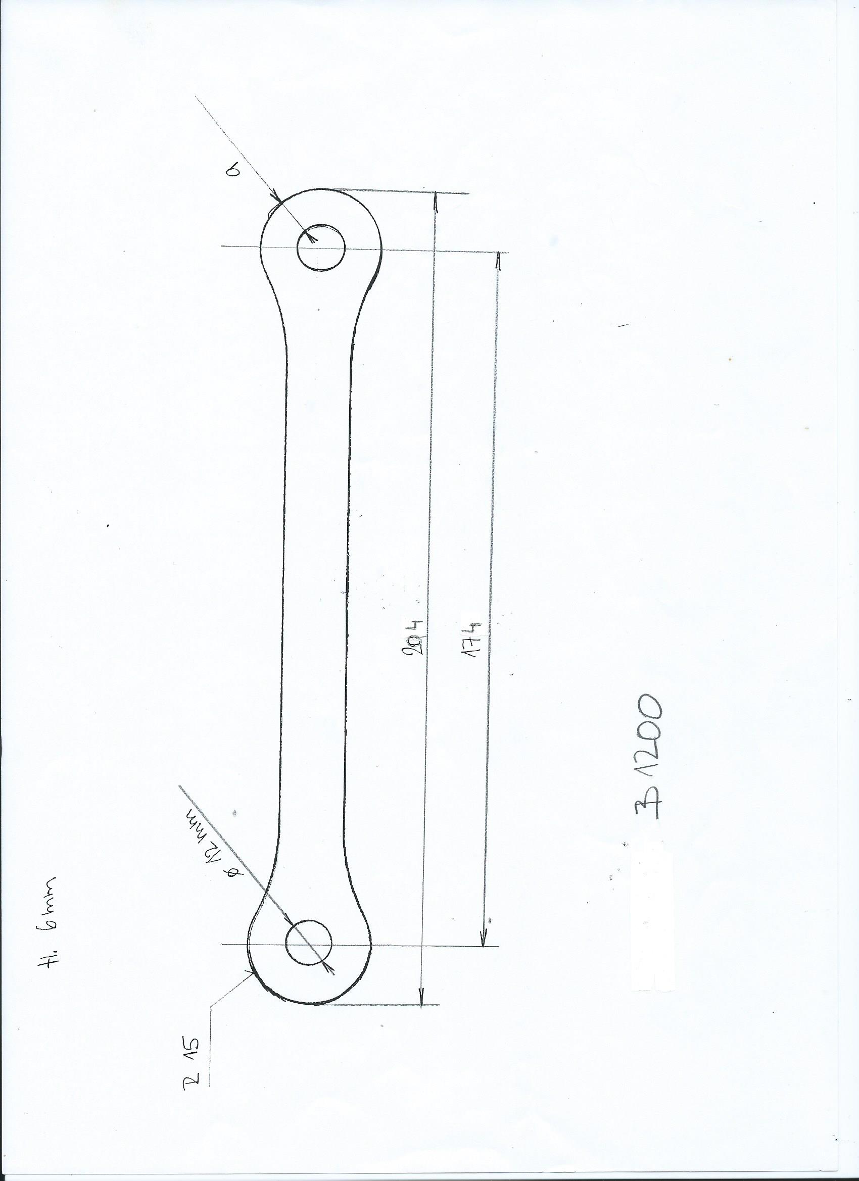

...výkresy zkrácenejch kostí přepákování B6+B12
...páč se tady po tom pár lidí pídilo, tak je sem povjesim, třeba to někomu pomůže...sou to teda vobyč výkresy, žádnej CAD a podobněredface
[img]
http://www.suzukibandit.cz/openforum/uploads/15_zkracene_kosti_b6.jpg
[/IMG]
[img]
http://www.suzukibandit.cz/openforum/uploads/15_zkracene_kosti_b12.jpg
[/IMG]

To si nakreslil sam, nebo sis je na ten papir polozil a obtahnul?smokin
05.08.2015 11:00:48
Re: ...výkresy zkrácenejch kostí přepákování B6+B12
mam to dat do downloadu? at se to zde neztrati ...
05.08.2015 11:02:20
po obědě udělám dxf formát pro laser a pošlu ti to..tak to k tomu můžeš přidat ;-)

tak jsem byl rychlejší máš to v mailubigsmile
05.08.2015 11:32:33
pridano do download/manualy

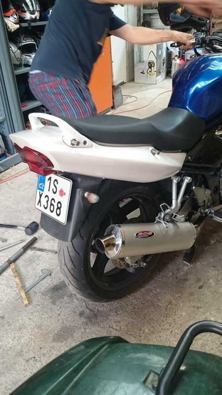

hele takhle to sedělo s tima kostma co měly 170mm
http://www.suzukibandit.cz/openforum/uploads/4732_11874006_10203109605900583_1283167373_n.jpg
http://www.suzukibandit.cz/openforum/uploads/4732_11850923_10203109606020586_495788654_n.jpg
idontknow idontknow

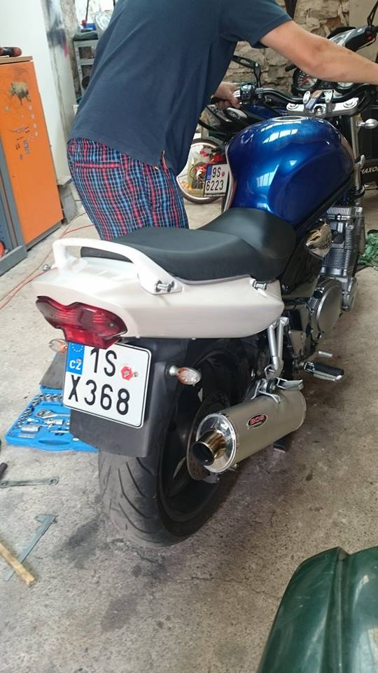

a takhle to vypadá s těma 160 mm kostma
http://www.suzukibandit.cz/openforum/uploads/4732_11872599_10203109607900633_1232038095_n.jpg
Co by to bylo za svět, kde by se na držku nepadalo :) !
12.08.2015 22:00:45
Jestli ti to s 160mm kostma stojí normálně na hlavním stojanu,tak tam musí byt něco neorigo-tlumič,kolíbka přepákování...,protože by to mělo byt oproti origošu o nějakejch 8centimetrů vejš,stojan by už měl zbuhdarma plandat pod motorkou a ve vyžší rychlosti by to už měla bejt solidní zmije vlnícíbigsmile
Nekupovals to vod nějakýho zakrslíka,nebo malé buchty?

Teď to dxf neotevřu, tak se zeptám, je tam něco i o materiálu z kterýho je stvořit?

však jsem psal oproti originálu mám o 10 cm výš sedlo bigsmile trpajzlík to nebyl, ale motka je před dvouma rokama dotažená z dojčlandu a původně to bylo S takže možnost něčeho neoriginálního je vskutku vysoká bigsmile a hlavní stojan neplandá a zvedá normálně bigsmile, teda když už ho tam kvuli mazání řetězu dám bigsmile
nerezgood

Tak tě mužu ubezpečit,že to nemáš proti origošu vyžší,protože když zvedneš origo o 4cm,tak už se při postaveni na hlavni stojan obě kola dotykaji země...

Pokud máš 80kg, tak bych řekl, že Osi to trefil - zkontroloval bych centrál a taky přední vidle. Měl jsem podobně utopeného Bandita a repase předních vidlí a pořádný centrál z toho udělal úplně novou motorku s nesrovnatelnýma jízdníma vlastnostma oproti předchozímu stavu.
Ale taky to něco stálo...
13.08.2015 07:40:11
Ale to nemění nic na tom,že s takhle krátkejma kostima,by mu seriovej bandit nedošáhl stojanem na zem,kdežto jeho jo,takže tam musí byt ještě něco jinak... Možná kdyby vyfotil detail zadní jednotky a zespodu přepákování,budeme chytřejší.
Samozřejmě unavenej podvozek je katastrofa a realita u téměř fšech motorek,kerý něco pamatujou a výměna za jinej je nejlepší investica,co se dá na mašině udělatgood

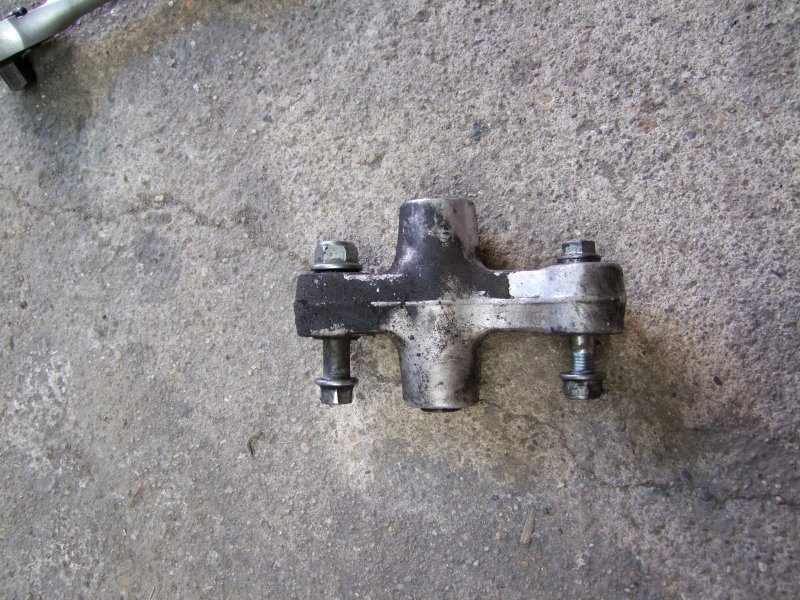

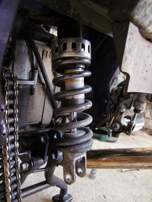

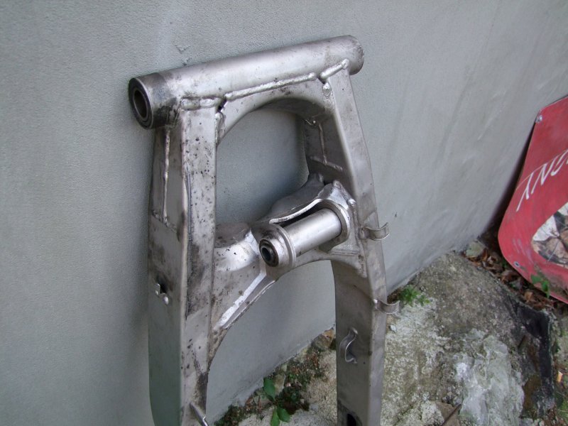

tak po nedobrovolné skluzavce pod strahovem sem to musel celý rozebrat, doufám že z toho něco vykoukáte když to je rozebraný bigsmile bigsmile bigsmile
http://www.suzukibandit.cz/openforum/uploads/4732_dscf60988.jpg
http://www.suzukibandit.cz/openforum/uploads/4732_dscf6099.jpg
http://www.suzukibandit.cz/openforum/uploads/4732_dscf61000.jpg
http://www.suzukibandit.cz/openforum/uploads/4732_dscf6102.jpg
následky pádu: víko altíku nadranc bigsmile, bouchnutá a ohnutá kyvka u napínáku, zlomená stupačka, možná bouchnutý přední ráfek( nevím jistě, ale škrábnutej je), ohnutá řadička a  vyteklej olej v záběhu smile2 smile2 bigsmile... pro ty co se ptají jak, tak ty zatáčky co vedou na strahov docela kloužou a stačil hrbolek v náklonu a už jsem se jen položil na bok headshake

jak dlouhej má bejt centrál ? pokud vidím dobře naměřil jsem 340mm od díry k díře... a podle barvy pružiny to opravdu vypadá na centrál z něčeho jinýho idontknow

...a já bych řek, že ten centrál se tváří jako origo...barva pružiny by měla bejt šedostříbrná...dýlku nevim, nigdá sem ho neměřil...

barva tmave fialova bigsmile asi jsme doma s duvodem proc mam kosti 160 mm bigsmile

Prosím nevíte někdo kolik mají opravdu originál kosti z výroby míry ?? Moc děkuji všem za pomoc. Bandit 2003 600S
19.02.2016 15:01:01
McPitt psal:
...originál kost má rozteč děr 174mm...
19.02.2016 15:07:11
McPitt psal:
...a dyby tě mátlo, že na začátku tohodle povidání vo kostech je s toudle rostečí malovaná kost pro B12, tag vjez, že originály z B6 s roztečí 174mm se používaj k "nakopnutí" B12 vo necelý 4cm měřeno na konci posedlovky...pokud bys chtěl "nakopávat" B6 vo stejnou vejšku, coš je tag ňák max abys nezkurvil jízdní vlastnosti, ale navopag tomu ingotu trochu pomoch, musíš jít na rozteč 170mm...

Moc Děkuji  za informaci kolik mají originální kosti na B6/2003 rozteč. Včera jsem navštívil garáž a pustil se do demontáže kostí a byl jsem po měření zděšen. Můj Bandit má nyní kosti v rozteči 181mm a Já pořád, že ta motorka je tak nízká na to že měřím 185cm, je to vlastně prcek. A proto Vás žádám a prosím, zda by tady byl někdo nápomocen a pomoh mi vrátit výšku do původního stavu a dle mého bych potřebovat kosti v rozteči 170mm. Moc rád bych to do pořádku co nejdřív s tím že jak zase přezuji a zvýším stroj, že to bude mít úplně jiné jízdní vlastnosti a hlavně v zatáčkách. Všem moc děkuji za pomoc a přeji hodně šťatsných kilometrů v nové moto sezoně 2016, Kolama dolů !!!
teda: sháním kosti na B6 v rozteči 170mm, popříp nevíte kdo by je třeba vyrobil atd.

...esli nemáš poblíš žádnou palírnu, gde by ti to vysmahli, kup prostě 6mm silnej plocháč, nejlíp nerezovej a vyvrtej do něj dvje díry...

Čau vespolek.Nemáte někdo na prodej kosti z nerezu 174mm na nakopnutí B12?Koupím díky.
bubák (Člen)
13.03.2016 18:33:18
Somolin psal:
ještě jedny se mi v kanclu válí, rozteč teď nevím ale zítra poměřím a dám kdyžtak vědět.
Myslím ale že to jsou ty 174mm
