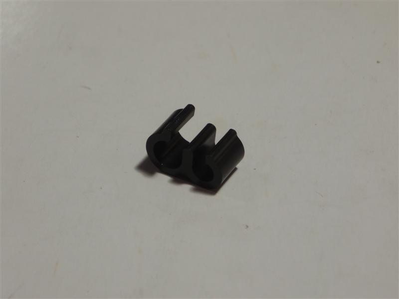

ještě mě napadlo, zda máte někdo zkušenost s takovou dvojitou sponou??? Jedná se sponu z BMW, která drží na brzdové hadici a drží kabel čidla ABS. Nemám možnost ji vyzkoušet, tak se ptám. Její info je D=6/4,5mm, bohužel moje brzd. hadice má 7 mm, kabel ABS je v klidu 4,5 mm...teď nevím zda by to tam vešlo místo zdrhovacích pásek...?? smile2
http://www.suzukibandit.cz/openforum/uploads/980_34527664098_1_b.jpg

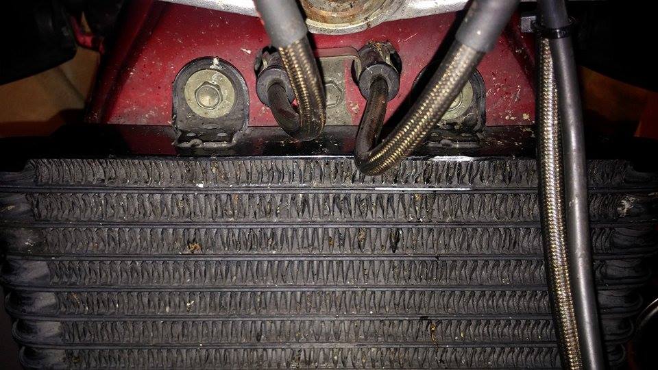

..tak jsem na to přišel. Hadice se při průhybu (při zmáčknutí přední vidlice při větším brzdění) začala dotýkat chladiče oleje!! a proto se tam omačkala a na chladiči se trošku obrousil vrch chladiče smile2
Tož tak.... - vyřešeno tak, že jsem upravil vedení hadic...tak snad to pomůže smile1

http://www.suzukibandit.cz/openforum/uploads/980_11920446_1032311076779265_759002471_n.jpg
místo vpravo...to vyleštěné smile2....
