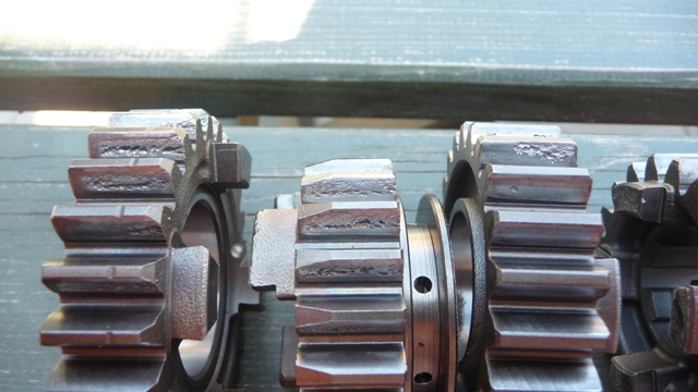

mam bandasku 1200 rv 2003 už 9 let bez problemu jsem jezdil dělal potřebný servis a ted se mě začal ozývat 5 rychlostní stupen ale jen kdyz jde do tahu spíš se ptam abych neopravoval systemem vylučovaní zavad a měnění všeho dík za info
31.08.2015 06:31:32
Re: hučení 5 rychlostního stupně
Pětka sice neni obvyklá rychlost která kňučí..spíš to dělá trojka někdy čtyřka.Ale neni to u těhle motorů nic divnýho.opravit to jde výměnou koleček,ale je to teda dost drahý pokud neseženej dobrou jetou převodovku..způsobuje to vypadání cementace na povrchu koleček.dá se s tím bez problémů jezdit dal.jen ten zvuk je někdy protivnej
31.08.2015 09:35:45
A u mě to vevnitř vypadalo takhle. Cena opravy cca 20000kč...

http://www.suzukibandit.cz/openforum/uploads/58_1234.jpg

...pár převodovek sem uš dělal, ale takle vyrychtovaný kola neměla žádná...pravdou je, že žádná nebyla K6, první K6 budu dělat aš teť na podzim...a mě na K6 kvičí 3/4, tagže mě to taky čekásmile2 ...čim novjejší bajk, tym víc vojebaný z výroby to jesmile2
Tohle bylo pro mě totální sklamání u mé vysněné funglovky,kdy sem si říkal,že když budu chtít,tak na ni 100tisíc km nešáhnu krom spotřebáku... a vidíš,po 35tisících sem do toho pěkně zahučel... Nechápu co se změnilo ve výrobě,že starej kult je schopnej najet 100-150 tisíc bez nějakejch drastickejch investic a novas,kerej je poskládanej ze stejnejch věcí stojí zahovnoidontknow

Mám K5 a pětka mi hučí taky.Neni to žádná tragedie,jenom lehce,kolem třech tisíc otáček a pak ten hukot zmizí nebo už neni slyšet kvůli randálu Ixila.

Cauwes...procitam prispevky a zacinam se trochu desit. Mam K2, natocino 58 tkm. Ja sam na ni mam 26 tkm. Trojka mi huci celou dobu co ji mam a letos behem dovoleny jsem zacal nejak slyset i ctyrku.
Muze to dojit do stavu, ze se az to kolecko rozsype nebo me zhorsujici zvuk donuti zasahnou vcas?

Mě ten zvuk už byl tak nepřijemnej,že sem zasahl včasbigsmile Asi by se ten oslabenej zub dokázal ulomit,ale tušim,že se to tady snad ještě nestalo.

Mně hučí čtyřka, protivný to je, to jo, ale jak zjistit "limitní hluk"surprised
Už pomalu plánuji po předběžné domluvě s Filousem zimní opravu, ale trošku mne sere že člověk riskuje při rozdělání další načatý kola a to znamená dalších 7000 za každej kvaltfuck
