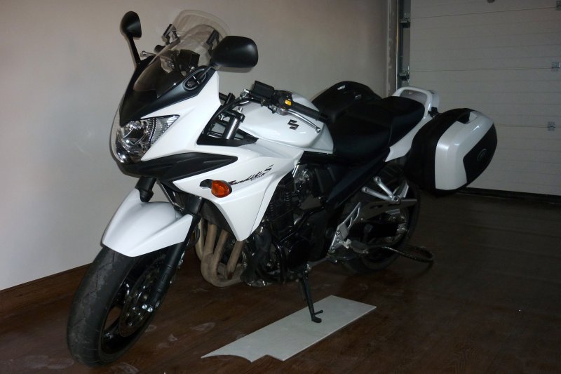

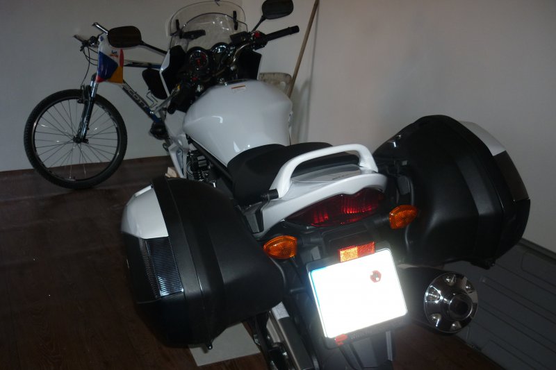

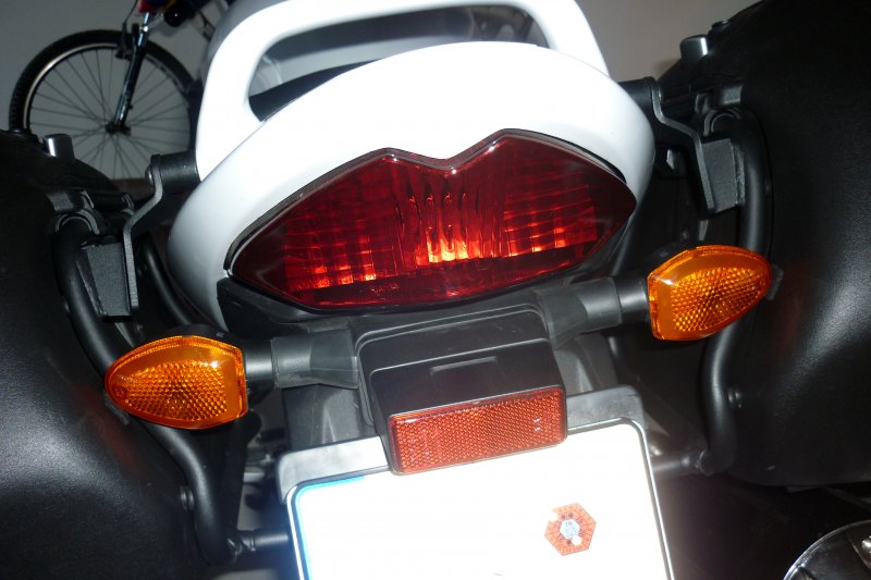

Kdysi tu někdo řešil jak vymyslet boční kufry bez instalace tykadel co nastaví blinkry asi kilometr za motorku a vypadá to fakt hnusně....Asi jsem neobjevil Ameriku,ale pro inspiraci ukážu mé řešení a třeba to někomu pomůže.....

Tam toho moc nenakreslím. Původně byly bliknkry dole na blatníčku ale s kuframa se nevešly. Takže pokud bys chtěl dát givacky lešení(možná i jiné,to nevím) a bočáky,stačí provrtat díry těsně pod zadním světlem a origoše se tam přesně vlezou. Není to nijak složité řešení a nic to nestojí a vypadá to jakž takž....

...jo, řešení relativně elegantní, enem ty blinkry pag nejsou z určitýho úhlu viditelný, bo sou skovaný za kuframa, proto je to origo řešený, tag jag to je řešený, tzn. aš vzadu za kuframa, coš je teda z dyzajnovýho hlediska hnus, ale má to svý vopoctatněnění...

S tou neviditelností te není úplně tak pravda, z úhlu který je důležitý pro provoz za tebou je to úplně dobrý a z boku tě to nemusí zajímat...
