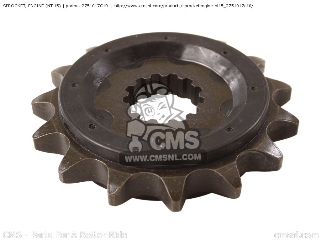

...a jinak jsem možná jelen bigsmile , kde jsou na kolečku jaké gumové opičárny ? surprisedidontknow
03.05.2016 14:09:38
Re: Pískavý zvuk od nového řetězu Bandit 1200
...jen slabej povlak gumy od středu do cca půlky průměru
Motoklasik (Člen)
03.05.2016 14:13:59
http://www.suzukibandit.cz/openforum/uploads/4997_sprocketenginent15_big2751017c10-01_e23f.jpg
Suzuki 27510-17C10

Na mou kupovaných kolečkách guma neníbigsmile

Tak hen toto sem na své motorce nikdy neměl surprised

Originál má gumu vždycky..

guma je tam nahovno
bez gumy je to lepší evil

Měnil jsem několik sad.Na B12 3x,na GSX1400 1x.Měl jsem origo pastorek /s gumou/,ale i bez gumy/bigsmile/,ale nikdy s novým řetězem z toho nelezly nějaké pazvuky.Ba právě naopakcoolsmokin-celý sek.převod se ztišil tak,že jsem nevěděl,že ho tam ani  mámgood.Takže pokud něco slyšíš a není to přilba,tak normál to není.bad.Takto je to jen o doměnkách a plácání do prázdnaheadshake.Chce to slyšet,poř.vidět.

Takže mám výsledek. Alespoň jedno téma dojde ke zdárnému konci. Děkuji všem, kteří konstruktivně přispěli s radou. Ostatní ať si dále dávají špunty do uší, nebo ladí laďáky.
Zvuk vydával pastorek. Je možné, že by se časem zajel, ale na to já nehodlám čekat. Půjčil jsem si originální pastorek s gumou, a ač již jevil známky opotřebení, jakýkoli hluk zmizel. A to opravdu jakýkoli. Rozdíl mezi pastorkem z gumou a bez je 100 ku 1. Je otázkou,proč mi to na jiných motorkách nedělalo. Jistým faktorem může být to, že Bandit je poměrně tichá motorka a také to, že pastorek má jen 15 zubů a tím se musí řetěz více ohýbat.
Ještě poznámka k JT pastorku. Ozubení je velice hrubé, navíc je celý pastorek včetně funkčních ploch pískován. Výrobce jistě sází na to, že se časem zajede, ale na mě to působí velice nesolidním přístupem.
Abych byl i dost důsledný udělal jsem důkladnou prohlídku výstupního ložiska převodovky. Bohužel v jednom místě jeví hřídel jistou vůli, která je prakticky neměřitelná, ale je tam. Počítám, že je to počátek destrukčního procesu. Více uvidím, až vyndám gufero, co uvidím na ložisku. Jistě je lepší nic nezkoumat, ale někdy je lepší podívat se pravdě do očí.

Kvalita JT pastorku je od pohledu hrozná. Kdybych měl ten pastorek v ruce před koupí, tak bych jej nekoupil. Prostě se počítá s tím, že si jej řetěz doobrobí sám. V případě Bandita je zřejmě problém v tom, že pastorek má jen 15 zubů. Logicky čím méně zubů, tím větší namáhání a tím větší hluk. U zcela stejné sady namontované na TL ve stejný čas žádný hluk nepozoruji. TL má 17 zubů a malou rozetu, tudíž i malé otáčky. Ať jdou soudruzi z Taiwanu někam.
