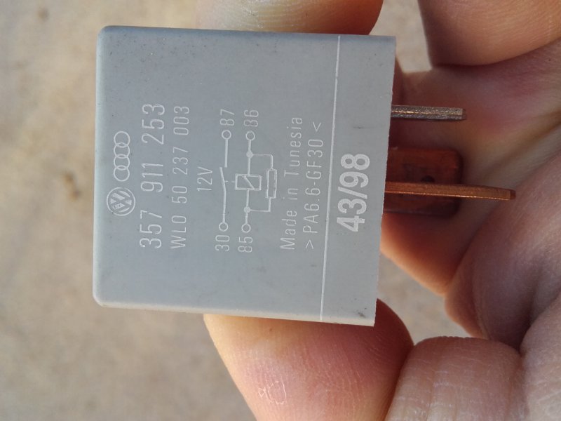

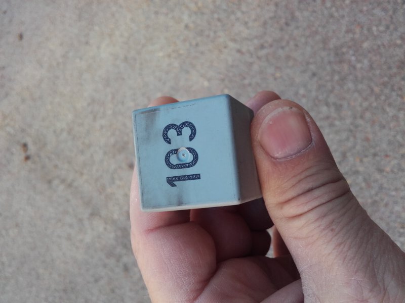

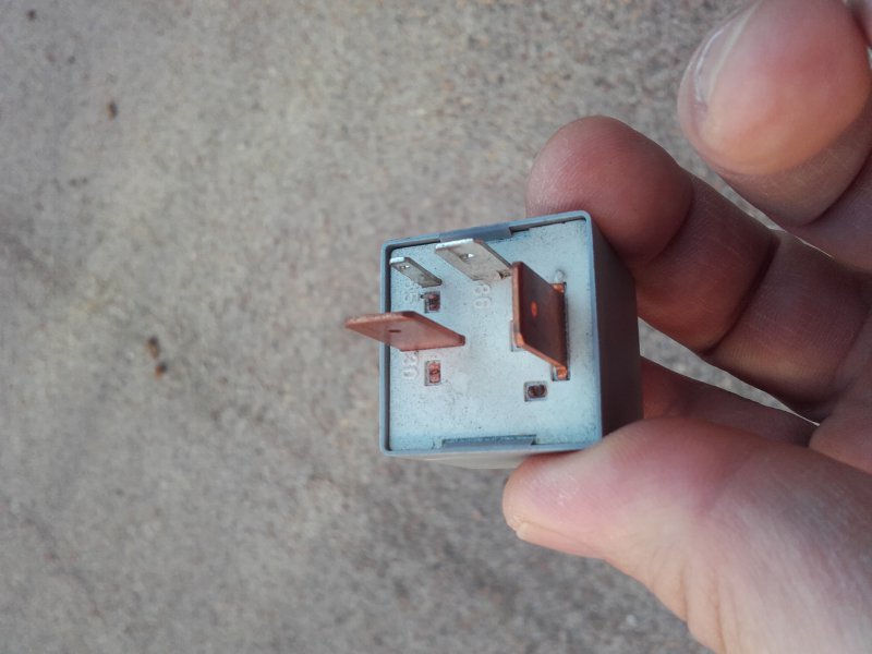

...s jistotou můžu potvrdit tátovu teorii, že je to relé, je označený číslem 103 a najde ho na desce pod volantem a vymění ho i technickej analfabet...stojí okolo dvou stovekcool ...tydle káry na to trpjej...
18.08.2016 07:59:59
Re: Relátko u kokty
...vypadá takle:
http://www.suzukibandit.cz/openforum/uploads/15_20160818_074807.jpg
http://www.suzukibandit.cz/openforum/uploads/15_20160818_074827.jpg
http://www.suzukibandit.cz/openforum/uploads/15_20160818_074839.jpg

Pokud je to zručnej elektrikář s patřírnoi výbavou dá se jen znova proletovat spoje a frčí dál mě ho takhle kámoš v servisu opravil..jinak stojí opravdu cca 200 což neni nesmysl.

...zlobili jenom ty originály s koncernovejma logama, tak jak jsem to fotil, jakákoliv náhrada je nesmrtelná, takže srát se s letovánim kvůli dvoum kilům mi příde jako pičovina...
