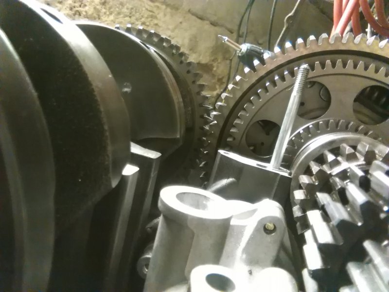

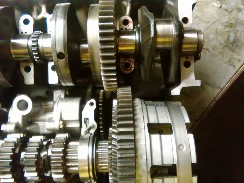

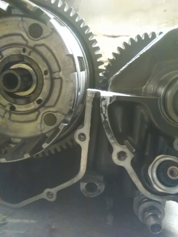

Mam taky problem skladam 12stkovy motor ktory som zohnal rozobraty uz davno.
Naschval som chcel rozobraty aby som videl v akom stave su strevasmile1. Motor je vybombovany na obsah 1216 wiseco komplet nove loziska na ojniciach aj kluke. Vsetko islo v pohode az kym som nedosiel k spojkovemu kosu nepasuje dobre na zuby klukovky. Podla vyzoru je to spojkovy kos gsf 12 motor by mal byt rv.2000 ale neviem to overit kedze nema cislo. Tak sa chcem spytat ci je rozdiel medzi kosom z roku 95_99 a 2000_2005 ma stym niekto skusenost? Udajne ten kos je z toho motoru ako mi povedal byvali majitel ale urcite tam nemohol byt lebo ked sa tam natlaci nasilu ide tazko a zuby rachocu. Dlho som sa tomu nevenoval a je skoda taku zverinu mat pod handrou a nemozno ho zlozit . Za vsetky nazore vopred dikgood

Motor je bandit aj spojka by mala byt gsxr 1100 spojka je vacsia gsf ma spojku do rychla takze je mensia tym padom tam gsxr nepasuje vobec. Je to zacarovane skusim to ked tak nafotit

Ano sedi aj na to zadne ozubenie. Takto ked ten kos chytim a dam do bloku dopasujem na ozubenie kluky potom  by som mal dat to ihlickove lozisko aj stym capom lahko do stredu kosa ale ide to tam na h..o akoby tie zuby na kosi boli o neake stotiny ci desatiny hrubsie tym padom nesedia dobre a ta spojka neni vystredena. A ked to lozisko tam dam nasilu tak tie zuby su v sebe strasne natesno a ide to tazko co nemoze byt. Sranda je ze som mal k tomu motoru dve komplet spojky a obydve robili to isteidontknow A kluku som meral ta je 100% tak neviem pojdem ho hodit na stol a este porozmyslat a odfotit ho nech je predstava

Teraz ma napadlo motor je urcite gsf ale tie spojky zrejme nie mam doma gsxr 88 ta je uplne ina ale model 90_91 gsxr mal system spojky rovnaky ako gsf len iny prevodovy pomer viac do pomala ako gsf cize bol o nieco vacsi ale na prvy pohlad identicke asi tam bude ta zrada. Zlozene nemam mat co zle par mi ich uz preslo pod rukami viem to naspamat I ked stat sa mozegood
