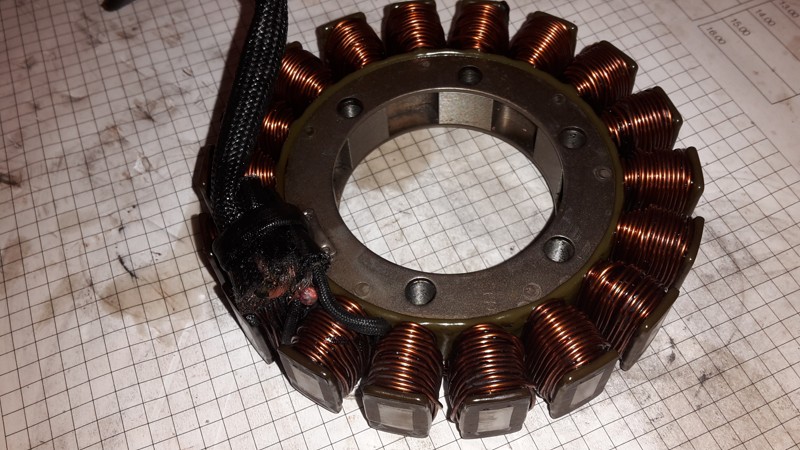

...sice na gsx1400, ale máte to tam na béčku taky, tak kdybyste hledali závadu

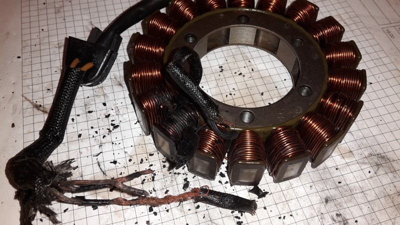

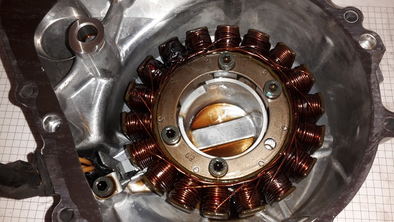

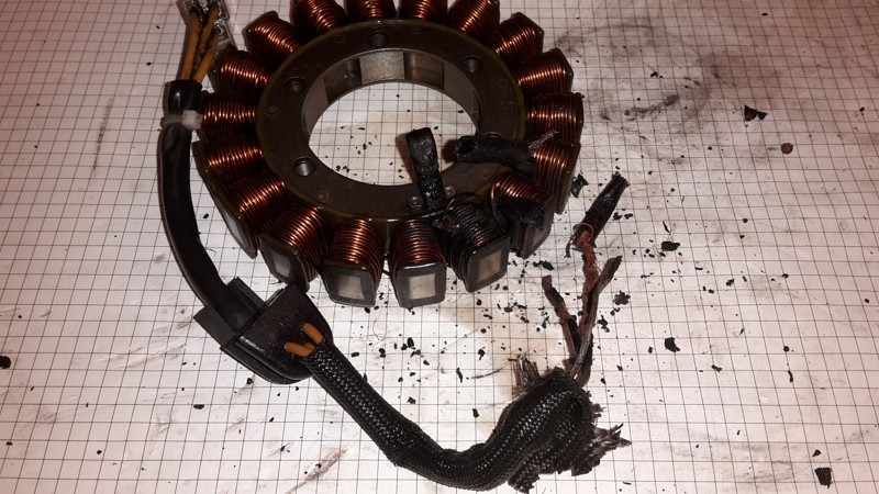

...ne, je to na druhý straně víka, najelo to od tý doby nějakejch 8-10tis., stator jsem při následný výměně víka kontroloval, žádej optickej náznak, cívky jsem proměřoval, měly předepsaný odpory a altík dával ven hodně přes limit 60V
...tohle je podle všeho postupně vyjiskřenej a následným teplem vyčuzenej spoj mezi drátama cívky a kabelama, kterej se vždycky nachází přímo pod tou příchytkou (asi výrobní nedokonalost)
...naopak tahle závada, jak jsem teď při shánění statoru zjistil, že zdaleka nejsem sám a že teda nejsem ani první a nebudu dost pravděpodobně ani poslední, je častou slabinou originálního statoru a replika naopak údajně drží už spolehlivě ...no uvidíme
