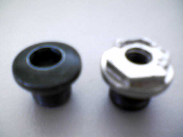

...něgde mam asi jeden jako mustr, každopádně vytoč tu záslepku montážních votvorů osy vahadel, mazej s ní k soustružníkoj a nech si udělat štyrykrát to samý, jen plochý, s dírou a závitem M8 a k tomu si kup šrouby M8 se zapuštěnou hlavou nebo klasický imbusy, podle toho jag máš řešený uchycení padáků...

goodbigsmilenevim estliva takovej sroub koupibigsmiletomik to vyresil tak ze si nechal u soustruznika vytocit druhej sroub ale misto osazeni na imbus nechal tomik vrtnou dirku(samo ze slepoubigsmile) a do ni zavitgood

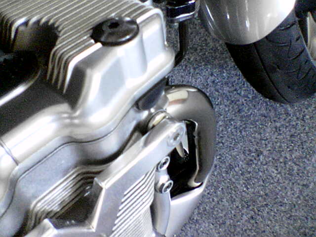

...vobrázek pro inspiraci:
http://www.suzukibandit.cz/openforum/uploads/15_obraz004.jpg
http://www.suzukibandit.cz/openforum/uploads/15_lizatko.jpg
