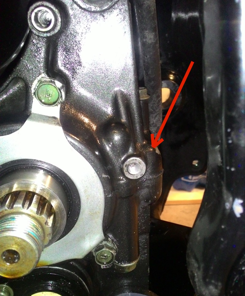

Je možné, aby olej unikal skrze šroub upevňující víko řetězového kolečka? Na nejzadnějším šroubu uprostřed je po vyšroubování motorový olej. Dále se mi objevuje olej na hlavě šroubu stahujícím kartery právě pod tímto šroubem. Objevil jsem to hned na dvou Banditech 1200.

...možný to je a stane se to někomu, gdo prohodí šrouby mezi sebou a delšim šroubem prolomí karter skrz...

Jenže tento šroub usti do otvoru ve kterém je váleček na slícování karterů.

No a nekdo ten zavit prorazil zkrz do karteru..ten licovaci valecek na to nema vliv

takze zavit odmastit a zalepit modrym loktajtembigsmile

http://www.suzukibandit.cz/openforum/uploads/4997_p_20161220_190549.jpg
Mohl by se mi někdo podívat, zda ten závit normálně ústí do prostoru k válečku, nebo ne? Nebo kam správně vede?

co chceš jako slyšet..3x ti tu psali co s tim máš udělat a furt v tom něco hledáš..jestli ti to fakt vadí..motor ven rozebrat a zevnitř zavařit.připrav si na to pěknejch pár tisíc,ale budeš to mít pořádně

To je pěkná rada, děkuji za ni, ale mě zajímá jak to tam v tom otvoru vypadá originálně. Tedy zda někdo zrovna nemá motor rozpůlený a mohl by se na to mrknout.
Jinak plánuji, ze ten otvor zatěsním červíkem, který zalepím lepidlem na závity.
