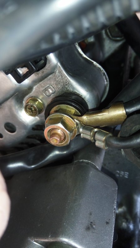

Tak pojistka byla vypálena.zapojil jsem baterku a hned jak jsem tam chtěl dát pojistku vypálil jsem další.doufam že jsem tu kostru k alternátoru nedal nějak blbě.poslu fotku.
Drunkriot (Člen)
16.03.2017 15:37:31
Re: Nejde elektrika
http://www.suzukibandit.cz/openforum/uploads/4874_img_20170316_153218.jpg

Odpovím si sám jsem trotl který dává plus a mínus dohromady.vyreseno.toci jak zamlada
