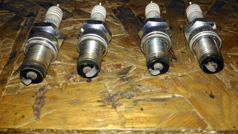

Tak jsem zkusil vymontovat svíčky a vypadá to na chudou směs? Ale proč se to chová jako když vypnu zapalování?

http://www.suzukibandit.cz/openforum/uploads/5270_img_20170410_165541.jpg

Tak děkuji, snad to bude ono. A co ty svíčky? Asi bude chudá směs, co?
10.04.2017 21:32:54
Re: Střelba do výfuku při 5000ot./min.
Si za jízdy zkus trochu vyklopit a znovu zaklapnout stojan a uvidíš že je to stejný.
Svíčky vypadají na prd, protože ti tam prostě párkrát promítlo palivo bez řádného zapálení bych řek
