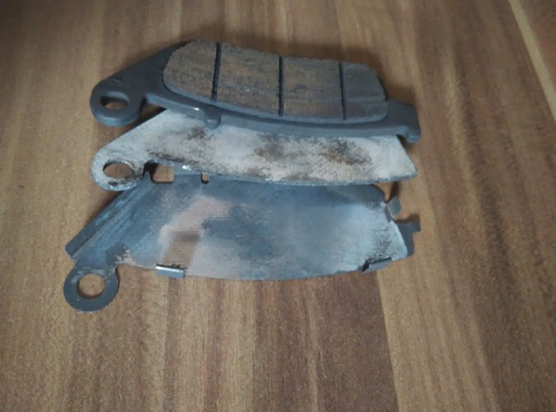

Dík za rady, objednal jsem novou, rovnou i s destičkama z abmoto, dneska by to mělo přijít (díky kojaksro) jen mám ještě dotaz ohledně těch destiček, už jsem to rozebral a mezi tím plechem a destičkou byl takovej tvrdej plast nebo co. Takže: má to tam být, nebo je to nějakej tuning předchozího majitele?
Re: Páčka přední brzdy
ty plechy maj víc funkcí, jedna z nich by měla být i to, že ti snižuje přítlak desek na kotouč při "nebrždění" protože malinko pruží a nenechává pístky přitlačený těsně. Na racing se to vyndavá, aby to právě bylo bez vůlí a na spotřebu desek a kotoučů se sere
