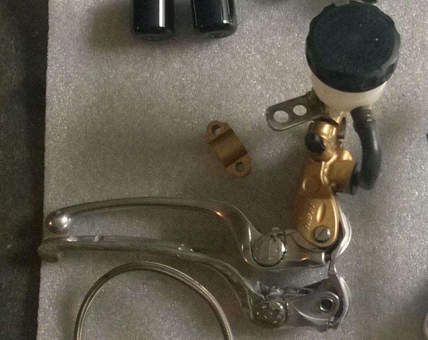

Pokud ti do toho Nissinu dodá Štěpán gumičky tam ti ho věnuji za litr i s pancéřovkou..
(Je tam úplně nová páčka, a podřená co je OK jako bonus)
Tvá pomoc při mých studiích se nezapomínásmile1
http://www.suzukibandit.cz/openforum/up … nissin.jpg

Chce to nějakou gumku, když jsem nebyl 14 dní u motorky tak jsem ji promáškl k heftu..
Po odvzdušnění to ten den vydrželo, ale neměl jsem čas to předělávat tak jsem tam dal originál z regálu..
Co to chce je otázka na Filouse nebo na Štěpána..
Vím že sada na originál mne stála kdysi v suzuki 4 kila..
Ale ty si to můžeš případně objednat z venku za pár €, bo jsi jazykově zdatnejbigsmile
Nebo další v pořadísurprised

Meřil jsem řídítka. Maj 22mm v průměru (což je asi normál) a na šířku myslim 790mm.
Nevím jestli ta pancířka od tebe bude dost dlouhá, ale snad bude kdyžtak stačit ta co tam mám teď. Mám tam samostanej šlauch ke každýmu třmenu. Doufám, že to teda bude na sebe všechno pasovat.
Se Štěpánem jsem domluvenej. Pošli to k němu na krám (http://www.abmoto.cz/cz/page/31844/kontakt.html). Vymění mi střeva a pošlou přes kanál.
Až budeš vědět cenu za postovne (+ ten litr), tak dej vedet, poslu ti to na ucet...
Ja jsem věděl, že když budu investovat do vzdělání, tak se mi to vrátí. Jen mě nenapadlo, že to bude vzdělávání předchozí generace. smile1

Další díl seriálu Blbec opravuje. smile1
Začnu spojkou. Protože mi tekla spojka (pístek co tlačí na tyčku), jal jsem se vyměnit i vnitřek tohodle pístku. Takže vyndat, rozebrat, vyčistit. Bylo to zasrané jako svině. Snažil jsem se to vyčistit, ale něco bylo tvrdý na kámen. Co šlo jsem se snažil nějak oškrábat. Dokonalé to nebylo. Nejradši bych to celé vyhodil a dal nové, ale když už jsem tu opravnou sadu koupil...help
Dal jsem novou gumu i s pérem a vrátil zpět na moto. Problém je, že to spojka nevystavuje (ani po odvzdušnění), tzn. ten pístek bude asi daleko od té tyčky. Myslel jsem, že to tam dotlačím tím jak budu mačkat spojku ale asi ne... Mám to tedy znovu vyndat, vysunout ten pístek víc a pak nechat aby to ta tyčka zatlačila do správné polohy, nebo to mam vyhodit a koupit nové?help
Brzdy... U Kellyho pumpy jsem vymenil vnitřek. Nasadil a popral se s hadicema (ještě musím vyřešit spínač). Problém se ale nevyřešil. Odvzdušnil jsem tak, že jak z pumpy, tak ze třmenů teče jen brzdovka. Žádné bubliny. Stálo mě to asi 2 dcl brzdovky a půl hodiny pumpování. Přesto je to furt gumové , brzdí to minimálně a domáčknu to až na řídítko. bad
Kotouče jsou furt horké, tedy ty písky se nevrací jak maj. Taky jsem je vzal jarovou vodou a kartáčkem (kde to šlo, bylo to zasrané jak jetel) a máznul brzdovkou. Když zmáčknu brzdu, tak vidím, že se hejbou všechny, jen na jedné straně toho třmenu se vrátí méně než na té druhé. Na jedné straně jsou prakticky stále na kotouči, na druhé straně jsou tak 0,5-1mm od kotouče. Když vezmu za jednu destičku, tak cítím, že je tam malá vůle, když vezmu za druhou, tak tam není vůle žádná. Na pravém třmenu to dělá vnitřní na levém vnější.
Nějaké další nápady co s tím mimo toho dát to do servisu? Díky.good
Vypadá to, že jsem první kdo se na tyhle věci po 80tis km co to má najeto podíval. helpDestičky asi měnili, ale o pístky se nikdo nestaral.

Tak vona ta pumpa byla padlá, bo k ní dával jako superbonus aji domrdanou páčku. A navíc tady už kdysi kňoural, že je ňáká marná, tak tenkrát dával zpátky origoš pumpu z regálu. Někdy jsou nový střeva do lehoulince šišatý pumpy piču platný. bigsmile Kdyby chcaly prachovky kolem pístků, to by snad viděl i opravář méně nadaný. Ale stejnak bych je vyměnil, bo je to hezká práce, nestojí to majlant a pak mám rád to skládání z napucovanejch dílů.good

Měnil jsem střeva. Jestli jsem si jistej... Prostě jsem to složil a dal to tam. Myslim, že to šlo i bez pomoci sroubováku, ale tohle bez toho aniž bych to znova rozebral asi nezjistim a i tak... Staci neco co ani okem neuvidim a bude to vadit a kolem toho utikat.help
Prachovky netečou. Třmeny jsou suchý.
Zkusim to ještě párkrát dovzdušnit. Třeba ještě někde nějaká bublina vyleze... Ci fix, to je s tim sraní...idontknow

No v servisu řekli to samé... Takže se tomu asi nevyhnu, pokud chci aby to zase nějak brzdilo.help
Sice s tim neco udelali, že to brzdí o něco líp, ale furt to neni to co bych cekal... Za což asi můžou ty třmeny.smile2
No a aby toho nebylo málo, tak mi řekli, že motorka nedobíjí.help Moc jsem tomu nerozuměl, ale říkal něco o tom, že je to do sebe nějak zaklesnuté... Nevím moc co. Každopádně, že to nedobíjí.
Na palubce na to bohužel kontrolka neni a měřák se mi teda kvůli tomu kupovat nechce... Najezdil jsem s tim 6 tis. a neměl jsem s tim trabl. Jasně, že to může dělat třeba týden, ale ani těsně před, ani těsně po tom co jsem to dal do servisu jsem nic nepozoroval... Můžu to nějak poznat bez měřáku, že to nedobíjí ještě než mi to vytluče baterku?help
Jinak to vypada, že během těch 6 tis. co jsem s tím najezdil se z toho stal pěknej střep. :-/ Přemejšlim, jestli ma cenu do toho ještě investovat. Pokud to fakt nedobíjí, tak to bude asi pálka za opravu.help
