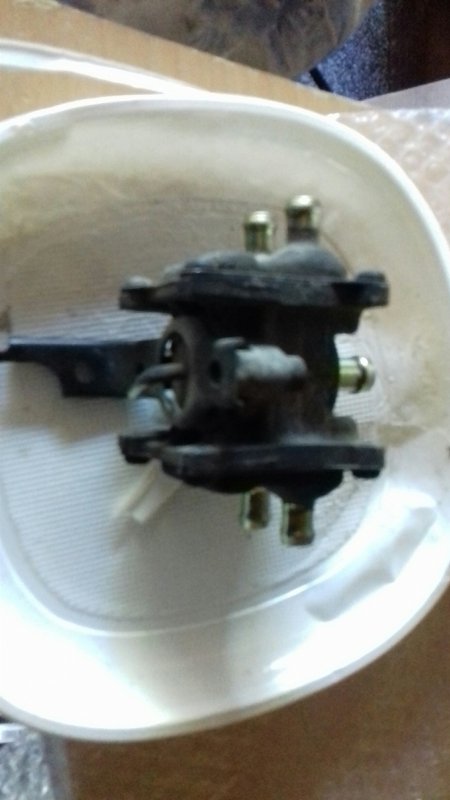

Dobrý den,
Nevíte lidičky co je toto viz foto? a popřípadě jak to má být zapojené může to když to tam nebude dělat nějaké blbosti? předchozí majitel to odpojil. Děkuji Moc za rady

na parts depot je nákres a u nej ze je to to odsavani ale netusim jak to zapojit a kam?

...tag sem dej tu fotku nebo link na Partsdepot...ale tusim, ze myslis Pair System...esi je zaslepenej, tag ho tag nech...

mělo by to být toto ale netuším až na dvě hadice kam ostatní napojit? bohužel jsem to od známého koupil rozebrané za dobrou cenu a toto tam chybí sice to mám v kýblíku? smile1

nějak mi nejde nahrát foto zde je link

To je přesně to co ti psal Filous.Pair system na čisteni vyfukových plynů.Někdo to odmontovává,ale musíš to mít zaslepený.Vepredu na valcích a nejakuj špunt v airboxu.

na válcích je to přesně kde?

pod vyfukovym svodem ale neres to hod to do popelnicegood

Jj pod vystupem vyfuku z motoru  je ovalna dira a na ni dva svorniky na asi M6 ty musis zaslepit pak na prirube karbecu ti zbude jedna vona dira na cca 6mm hadicku a potom nahore na airboxu tam je tusim nejaka 10-12 mm dira na hadici..kazdopadne to tam jen zabira misto a pri kazdym delani ventilu to jen prekazi.
