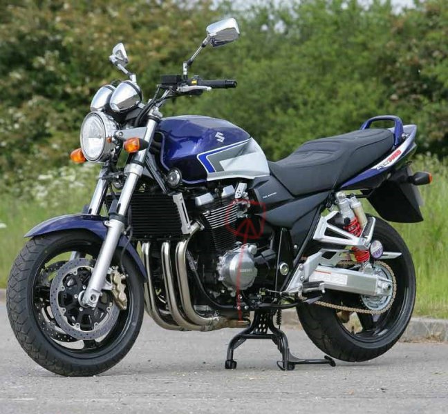

já to mám na GSX 1400 - taky stříkačka - normálně kolečko na levo pod nádrží označený červeně...tím se šteluje volnoběh
http://www.suzukibandit.cz/openforum/uploads/110_inked2006-suzuki-gsx-1400_li.jpg

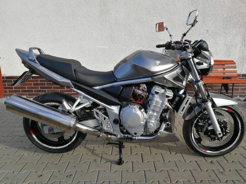

a na tý 650 by to mohlo být tady: na pravo pod nádrží
http://www.suzukibandit.cz/openforum/uploads/110_inked351480_7_li.jpg
