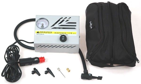

Re: Dotaz - opravná sada na pneu
...prostě kompresor...
https://shop.touratech.de/airman-luftko … -tour.html
Mour psal:No kompresor je to pěkný, můžeš si třeba nafouknout i míč, ale pro můj účel zcela nevhodný
Prostě pěkná malá opravná sada s CO bombickama co se mi vejde pod sedlo
Petr J. psal:...prostě kompresor...
Z jak dlouho tu tu gumu nafouká?
Ondráš psal:Petr J. psal:...prostě kompresor...
https://shop.touratech.de/airman-luftko … -tour.htmlZ jak dlouho tu tu gumu nafouká?
.... máš to tam napsané.....2,5 bar in 4 Minuten (z.B. Motorrad, Reifenvolumen ca. 15 Liter)
Já mám trochu jiný model, skůtra to nafoukalo z nuly asi za minutu, foukám s tím i auto a karavan...
