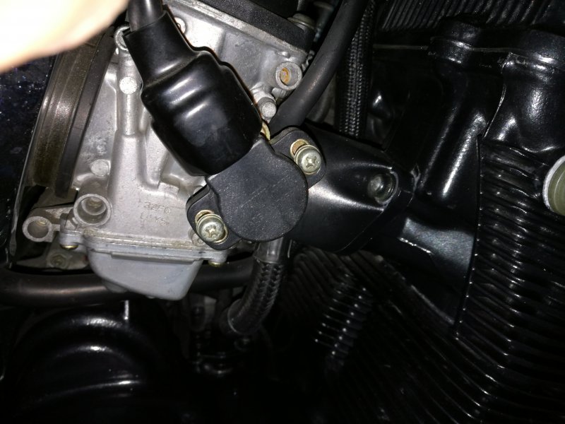

Co má tohle za funkci prosím??? (senzor škrtící klapky?)
Ahoj prosím vás záleží u tohoto na nastavení polohy na těch sroubkach?díky

Filous psal:...sensor skrticich klapek...pokud nemas problem, doporucuju nesahat, maximalne si muzes zmerit spravnost nastaveni, viz. dilenskej manual...
Prosím tě,problém JE to že je to úplně sundane.samozřejmě nikdo to nepoznacil.Teď nikdo neví jak to má bejt

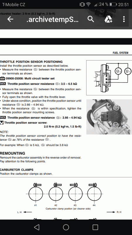

Lukys pico psal:JinAk sem tam našel tohle.ALE picu tomu rozumím
http://www.suzukibandit.cz/openforum/up … 205131.png
tak se do toho neser
když si to přeložíš v jakymkoli překladači tak zrovna tohle není nic světobornýho

Já se do toho nesral známí sundal karbec a sundal í tohle.takže podle tohohle TO nastavíme?

Tak podle těch odporu sem to vůbec nedokázal nastavit..ale přijde mi že ať to tam mám zapojené nebo to tam vůbec není TAK motor jde stejně.
