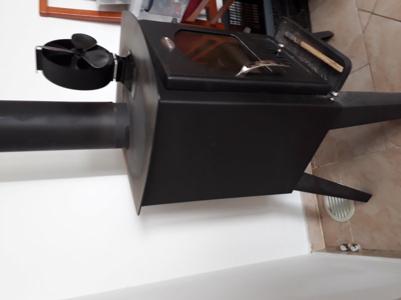

Hele Lihu dotaz.jak to ze se nesmi brat vzduch z mistnosti??jako rozumim tomu z pohledu novych oken kdyz mistnost udelas skoro vzduchotesnou,ale to by pak takovy kamna nesmeli delat a porad se koupi...ja si teda pri stavbe baraku pod kamna pritahnul venkovni vzduch,ale neni primo napojeny na kamna..jen je v prostoru pod nima,ale to bylo spis z duvodu aby mi to nekradlo kyslik z misrnosti a dalo se tam normalne dychat bez otevreni oken😁
http://www.suzukibandit.cz/openforum/uploads/760_20190315_091454.jpg
15.03.2019 10:02:22
Re: Dotaz na stavare - akumulacky
...přesně o tom to je....bez přivodu vzduchu to dnes nejde....
Nejde o to, že by se ta kamna nesměla vyrábět, ale že jim je nutno technicky zajistit přívod vzduchu...
