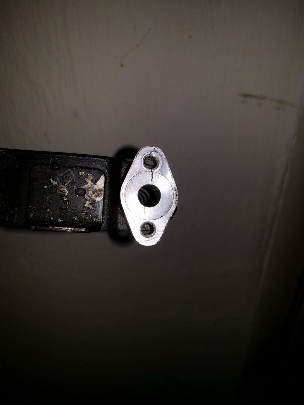

Nedávno jsem měl podobný problém a nakonec jsem zjistil, že je podélně praská příruba chladiče. Ze začátku to nebylo vůbec vidět a byla poblitá hadice. Olej  šel přes prasklinu při běhu motoru a kapal i na svody. Takže nakonec jsem kupoval nový chladičidontknow

http://www.suzukibandit.cz/openforum/uploads/5785_img_20190603_120811.jpg

Hmm stejny problem u meho gsx....uplne presne takhle me to taky prasklo...

Měl jsem to takto u mé šestkové bandasky asi 14 dní zpět. Ze startu jsem měl podezření na vymačkaný o kroužek, ale to nebylo ono. Taky jsem přemýšlel nad nějakým zavařením, ale kamoš mi řekl, že by to možná někdo se spoustou keců zavařil nebo zapatlal tekutým kovem, ale prý je to takový mrdání bez pussy Nakonec jsem koupil druhovýrobu od motoprofessional za trojku, tak snad to něco vydrží.
