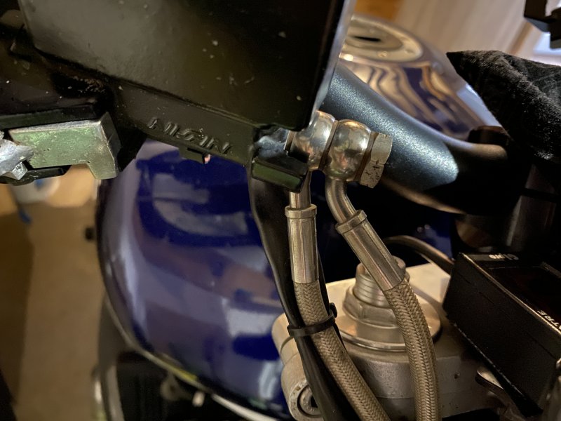

zdar,
když bych tu radialku (NISSIN RADIÁLNÍ PUMPA MCBR19) dal na GSX1400 budu potřebovat jiný hadice??? a jinej šroub?? mám tam pancéřovky a stažený od pumpy rovnou ke každýmu třmenu. u pumpy je delší šroub na dvě banja. podle obrázků nejde poznat, kam se připojí hadice idontknow
https://www.abmoto.cz/nissin-brzdove-ko … pa-mcbr19/
díky, za rady

.. už z principu rozdílu fungování axiální a radiální pumpy mám takový pocit, že banjo budeš muset mít vytočené o 90°.. což u původní pancéřky nejde..
.. když jsem radiálku dával já,tak jsem z tohoto důvodu nechával dělat novou..
06.11.2022 05:47:11
Re: Predni brzda
Nebo prelisovat koncovky...

to nepůjde, jsou tak akorát dlouhý...
GSX 1400 K7
06.11.2022 19:51:58
Re: Predni brzda
...pise, ze ma dve hadice, tzn. neorigo a u nich jde banjo pootocit, takze zadnej problem...

07.11.2022 15:21:35
Re: Predni brzda
http://www.suzukibandit.cz/openforum/uploads/110_pumpa_hadice.jpg
jen pro jistotu, fak to pootočím? viz fotka
GSX 1400 K7
07.11.2022 20:15:41
Re: Predni brzda
pepa psal:
http://www.suzukibandit.cz/openforum/up … hadice.jpg
Nemáš vůůůůbec žádnej problém bigsmile

07.11.2022 20:27:09
Re: Predni brzda
pepa psal:
to de fak pootočit?
ta radiálka má vývod směrem dozadu nebo dolů ???
podle fotek na webu to není vidět idontknow
GSX 1400 K7

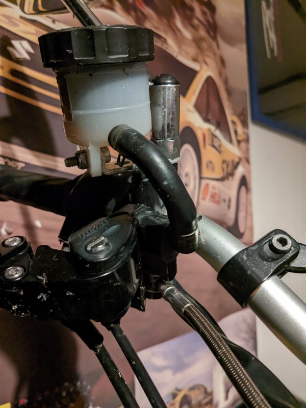

07.11.2022 23:00:49
Re: Predni brzda
http://www.suzukibandit.cz/openforum/uploads/9_pxl_20221107_215734162.jpg

08.11.2022 17:22:38
Re: Predni brzda
pepa psal:
...jak pise pan Pes...nemas problem...banjem prostrcis sroubovak, lisovanej spoj chytnes do kombinacek a pootocis do pozadovanyho uhlu...
pepa (Člen)
09.11.2022 16:59:23
Re: Predni brzda
díky za radu,
jen nevím, jestli budou hadice dost dlouhý. jsou tak nějak nadoraz idontknow
GSX 1400 K7

Tak je protahni jinudma. Mam stejne resene hadice a rezervu mam solidnigood
