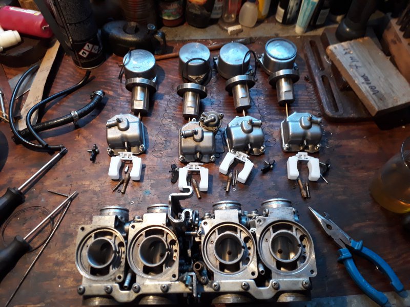

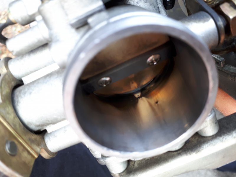

Rád bych se ještě zeptal ..když jsem měl karby venku tak koukám že jeden byl výrazně víc (černý) u klapky..čím to je způsobeno ?dik

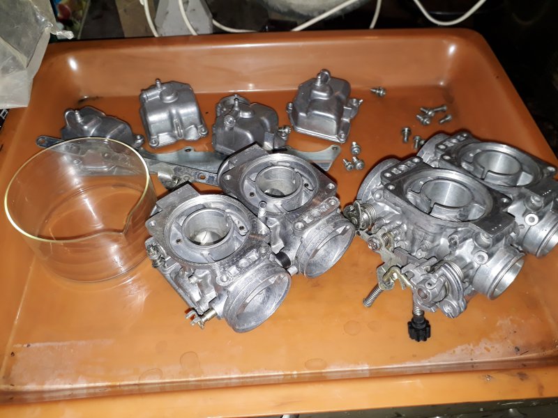

Celkově s tim bojuju..karbce vyčistěné ultrazvukem. Nové gumičky..hladiny.. a pořád si to dělá co chce.někdy prskne do sani někdy střeli do výfuku někdy se to až jakoby zakopne..otáčky na volnoběh si lítají tak o 100..při jízdě v otáčkách od 2 do 3 je cítit mírné škubani ..ve vyšších to buď nedělá.nebo to nejde cítit.. probiralo se to tady nesčetněkrát ale nedaří se mi to dát dokupy..

Se jen pro jistotu ptam..kdyz vidim jak je to cerny tak to strili spis hodne nez obcas😁
A jestli to takhle zcernalo i po vycisteni ultrazvukem..ma tam vetsi problem..a nebo to cisteni odflakli..na coz sazim spis.

Oukej když teda zpraseny ultrazvuk tak jak dlouho by se měli čistit aby by jistota? Všechno co šlo vytáhnout nebo vyšroubovat bylo venku,trysky průchozí..jedine co jsem nerozebral byly valečky sytice..

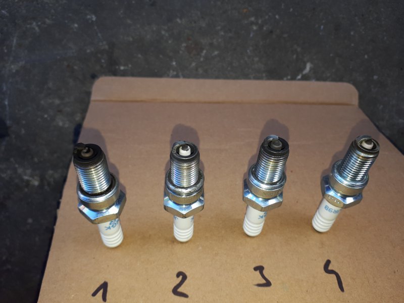

Teď mě razazilo proč jsou 3 svíce očividně bílé a jedna je černá..když jsou karby nastaveny na 2 otočky
Je možné že se jeden karbec přeplavuje?zrovna na tom jednom bylo trošku benzínu v přirubě..
Pokud je to tak a dala by se dokupy ta hladina tak by měli být všechny 4 svíce stejně? Tedy v tomto případě bílé..?pak bych to znamenalo hodně vzduchu v motoru ..tzn.hustejsi vzduchač
Ještě otázka- jehly mají být na 4 drážce počítáno s vrchu?
Re: Karbec b12 (nákup dílů?)
...za mě bych řekl, že se čištění uplně nepovedlo, to se může stát a nebo po čištění nebyli pořádně vyfoukaný tlakovým vzduchem...konkrétně bych to tipoval na přicpaný vzdušníky na 1 a 3...když vyndáš karbce, tak v nasávacim hrdle karbce jsou dva vzdušníky, vyšroubuj trysky, vezmi čistič brzd ve spreji nebo já používam čistič vstřikovačů a klapek, trysku spreje vraž do vzdušníku a prostříkni je, musí ti lítat benzín z míst, kde jsou trysky...nebude od věci zkontrolovat i hladiny pomocí hadičky...ještě se zeptám, těsnění sedel plovákových ventilků jsi měnil? ...případně jdou sedla domáčknout přes původní kroužky fest??? ...protože pokud protejkaj byť jen minimálně, je to problém a nikdy to pořádně neseřídíš...je lepší je vyměnit, jistota je kulomet...další dotaz...jakej máš vzducháč a co máš za vejfuk??? ...pokud jsou karbce cajk a motor přesto zakopává je potřeba přidat na pilot screw, postupuj po čtvrt otáčkách...

Cisteni ultrazvukem je docela sranda😁. Ja mam cisticku s 28kHz a pouzim nejaky koncentrat na stojni soucastky..ohratej na cca 40°C a je to v tom hodinu..kdyz jsou vic zasrany a je z toho cejtit takovej ten starej vysmradlej benzin tak i hodinu dvacet. Komplet je rozebiram a hned jak to vyndavam a je to jeste horky to vyfoukam vzduchem

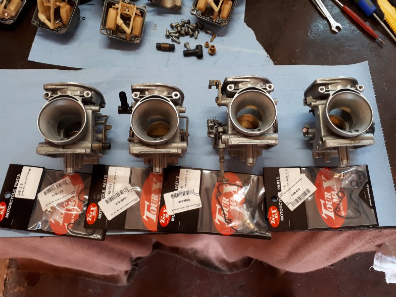

Předem moc dik za snahu pomoct..karby se koupali asi 40minut což bylo asi málo i když nebyly nijak zvlast zanesené.je pravda že se pak neprofukovali což byla očividně velká chyba.davala se sada na repase viz foto.takže zkusit prostriknout vzdusniky případně znova dát čistit? Vzduchac je tam nějaký červený..vyfuk má sice napis remus ale zvukově je tichý tak nevím co si o tom myslet..dočetl jsem se že není problém mít ty šrouby povolené až na 4 a půl otocky aby to bylo cajk..
