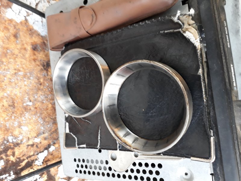

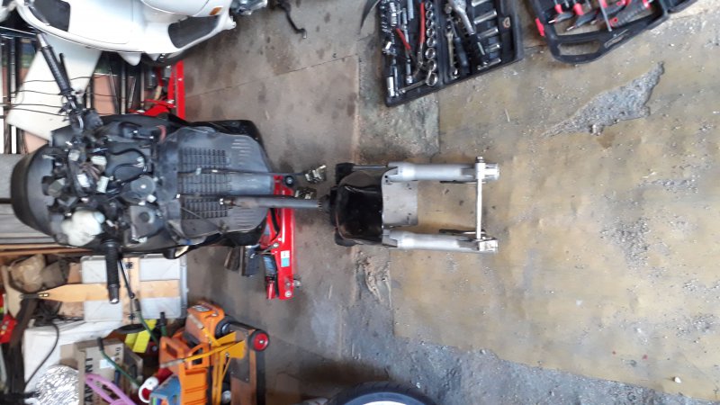

Na nahaci je to brnkacka.Horsi je to na kapotach nedej satan na skutru😁
http://www.suzukibandit.cz/openforum/uploads/760_img-20200813-wa0016.jpeg
http://www.suzukibandit.cz/openforum/uploads/760_20200813_182458.jpg
