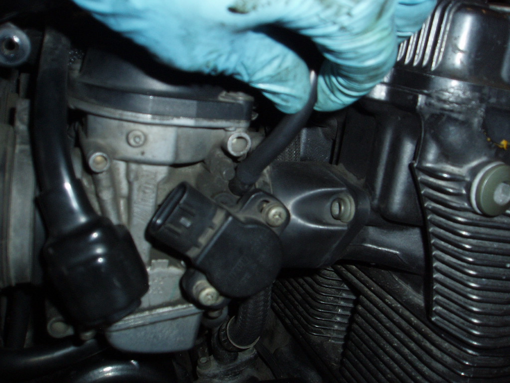

09.02.2021 14:07:35
Re: Převodovka B12
Touhle hadičkou by benzín asi fakt téct nemělsmile1
Palo-1 (Člen)
09.02.2021 14:11:00
Re: Převodovka B12
http://www.suzukibandit.cz/openforum/uploads/5698_p3120010.jpg
10.02.2021 07:56:18
Re: Převodovka B12
...mas to pekne zasrany, az to budeš strkat do huby, tak si ji aspon votri do hadrubigsmile
