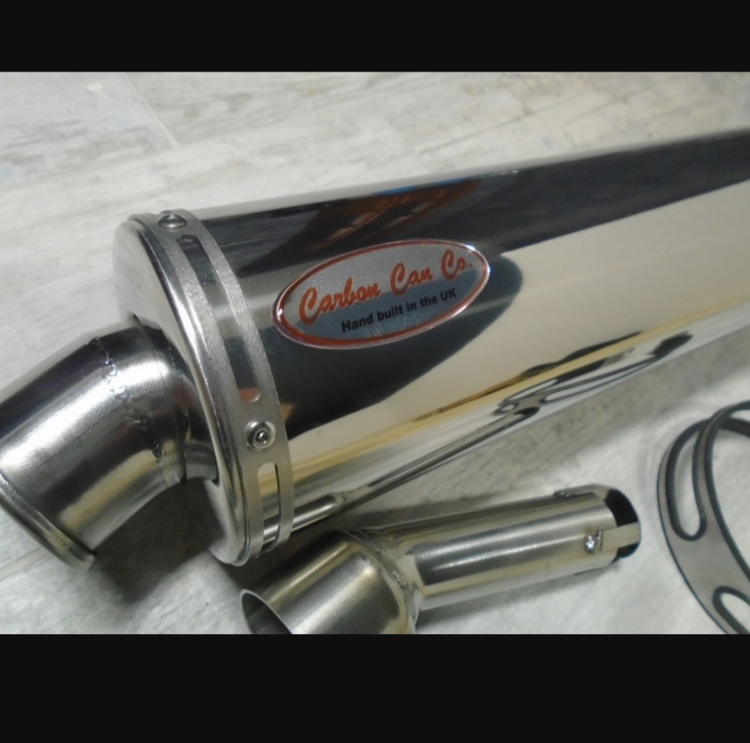

Hoj, dostal jsem výfuk - koncovku. Sundal jsem origo koncovku, chci nasadit nový a ejhle, díry na šrouby v přírubě a koncovky si nejdou naproti. Jeden šroub dám, druhý na dvě otáčky už jde křivě a opírá se o přírubu a třetí tam místo nemá žádné. Nějaký nápad co s tím? Vrátit koncovku, nebo třeba zvětšit díry v přírubě?

Soráč, že jsem nedal foto, náprava.
Vejfuk je od týpka z motorkářů, má tam dost inzerátů, našel jsem kladné reakce.

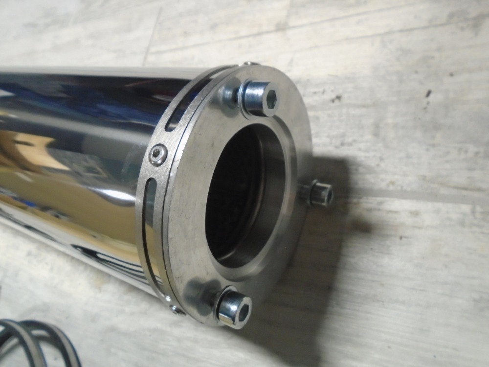

Prostě nesedí rozteč šroubů, ale úplně minimálně, na první pohled díry sedí, šroubům se to ale nelíbí.
Známej to měl u jiné moto a jiného výfuku podobně, pilníčkem poupravil díry v přírubě svodu. V mém případě by to bylo opravdu jen o půl mm až 1mm, tipuji

Ok, díky, asi zjistím jestli od toho má ten co mi to dal doklady, jinak budu pilovat...

VikecB12 psal:Vzal bych vo milimetr větší vrták,než sou díry,projel bych je a šup tam s tym...
Taky možnost
