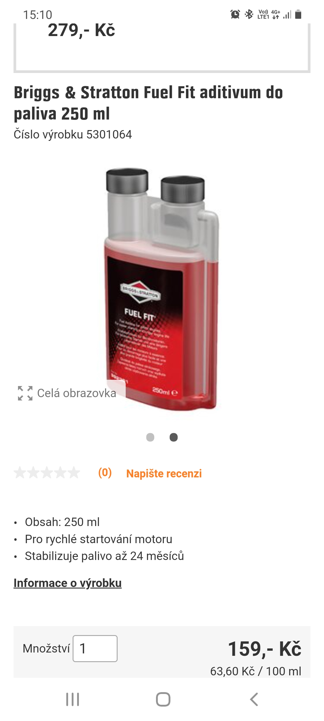

Vyndat vyprat v ultrazvuku a pojede.
Letos jsem cistil jednomu typkovi po 1500 km znova..proste na hovno benzin spolecne s nejezdenim a je hotovo.
Nechci delat reklamu nejakemu vyrobci,ale tohle se osvedcilo po par letech u zimniho ukladani motorky.Zvlast kdo ma teplou garaz a moc nejezdi tak klidne celorocne.
Plati to pro karbeci,ale strikacce to taky neublizi

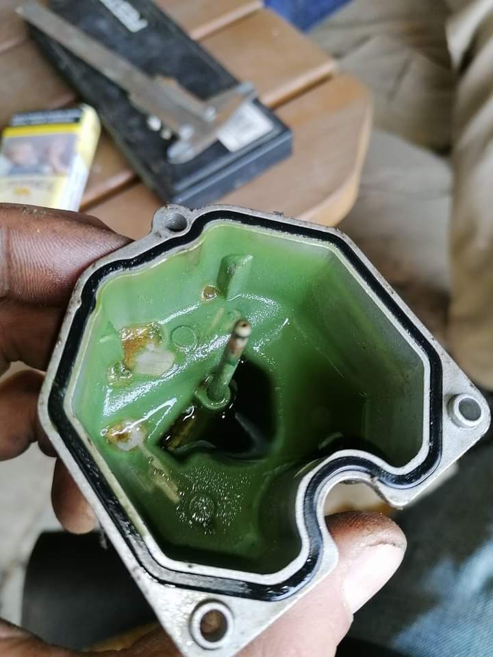

http://www.suzukibandit.cz/openforum/uploads/760_received_790095491648032.jpeg
Tohle proste po zime nechces ani v sekacce🤷
Mam preposlany od kamose co se taky rejpe v motorkach.

...motorová pila to samé ...na podzim bez problému, teď v otáčkách chcípne, běžný vyčištění trysek nepomáhá

Sem k tomu získal nějaký info a prej ty karbce byli na ultrazvuku loni.
Se mi nechce zdát, že by tomu jedna zima dala takovej kouř.idontknow

Hele jo. Delal jsem letos znova karbeci na jednom Triumphu a za lonsky rok najel 1500. Bere benzin na nejaky vesnicky benzine🤷
Zvlast pokud je nevycistili idealne neni to nic divnyho.
