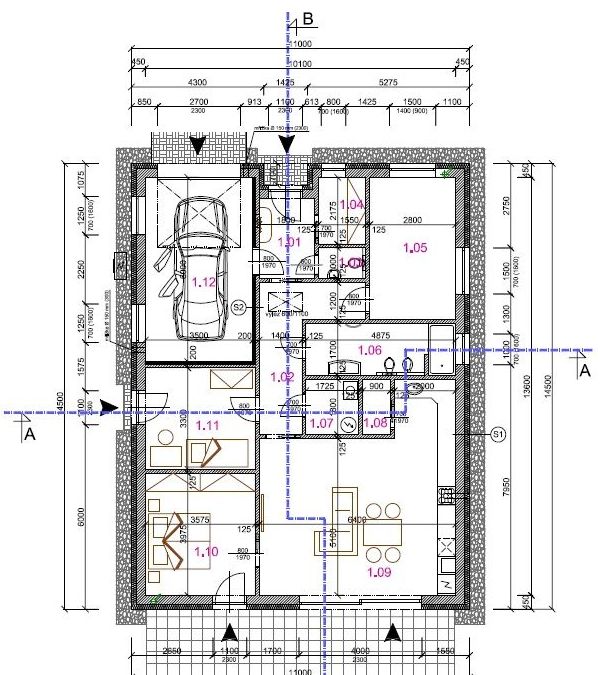

Tepelná ztráta domu je podle původního projektu 7,6 kW. Ale hned při stavbě sme zateplili, jak fasádu, tak půdu, čili reálně to bude míň.
Vytápím cca 130 m2 podlahovkou (jeden okruh), jedinej radiátor je v garáži a tam komfortní teplotu neočekávám. Na stání u ponku sou samozřejmě nejlepší gumáky, klidně vobě boty levý :)

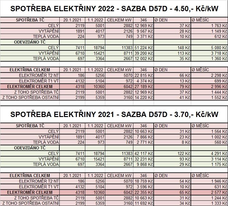

Jak už psal šéf - mám TČ 12kW (8kW čerpadlo, zbytek 2x elektro spirála (1x bojler, 1x podlaha). Podlahová plocha 105m2. Rok a půl tam bydlím, takže už mám vyzkoušeny všechny stavy počasí.
Doma nastaveno 23° na topení, 25°na chlazení - v létě tím chladím do podlahy (to je snad ještě lepší funkce, než topení )
Zálohy platím 2660Kč, vraceli mi 9800Kč a to všechno v baráku jede na elektriku. Jedno léto si odladíš chlazení a jednu zimu topení (trošku natvarovat ekvitermu) a pak nic neřešíš.

....stačí mu napsat, že s 6kW čerpadlem a s ohřevem TUV ve svém domě budeš mít spotřebu za rok cca 6Mwh + 1MWh za TUV a asi 4MWh za elektřinu.
Součet je 11MwH při současné! ceně 4.400,- za 1MWh, (sazba D57d) takže celkem za rok 48.400,-Kč, měsíčně 4.000,- Kč
S programem zelená úsporám nepočítej, bo máš nový dům a vytápění plynem.
Cena 6kW tepelka vč. TUV je s instalací cca 200 tis. Kč a systém nech na instalační firmě.

Takže čerpadlo 12kW, roční vyúčtování (tarif D57d)- celková spotřeba 4,89900 MWh, cena s DPH 21 760,72Kč.
Topení/chlazení/TUV a komplet spotřeba celé domácnosti ve dvou lidech.
Už je to lepší?
Už je to lepší?

Spotreba ve obdobi 31.5.2020 - 21.4.2021 celkem 14,234 MWh
Byli u BE a menili to nekdy tesne potom co BE padnul. Tehdy ty ceny asi nebyly nejlepsi.

Pro porovnání... máme v baráku dva byty, celková vytápěná plocha cca 200m2, bez zateplení rok 1980.
TČ 16kW čína za 55tis. (3 roky staré), v dílně jedou furt nějaký mašiny (svářečka, soustruh, kompresor...), TUV teda v létě hřejeme fotovoltaikou a při velký zimě se občas přitopí dřevem. Otopný systém předělaný do mědi + radiátory.
Nicméně celková roční spotřeba 9,5MWh.
14MWh mi příjde jako hrozně velká spotřeba, pokud si teda netopí na 30°C

Pro Housku v obrázku jsem dal elektriku za rok 2021, kdy jsme měli lepší sazbu a výhled při podobný spotřebě a současný sazbě na rok 2022.

Teď koukám, že tam mám blbej celkovej součet, takže oprava. Jinak k měsíčnímu Ø je tam připočtenej + 639,-Kč za platbu za jistič 3x32A. Ve srovnání s pražským bytem je tam úspora na teplo a TUV víc jak o polovinu.

Drakoxxl psal:Teď koukám, že tam mám blbej celkovej součet, takže oprava.
P.S. Kvůli bazénu budu řešit asi pár FVE panelů s gridfree systémem na pokrytí filtrace a TČ.
http://www.suzukibandit.cz/openforum/up … lektro.jpg
To sou moc pěkný čísla, díky

huskyb12 psal:Drakoxxl psal:Teď koukám, že tam mám blbej celkovej součet, takže oprava.
http://www.suzukibandit.cz/openforum/up … lektro.jpgTo sou moc pěkný čísla, díky
Uplnim vidim, jak ti svitej usetreny dolary pred ocima

Drakoxxl psal:Tak rok už bydlíme v nově dostavěný chatrči a využíváme TČ vzduch/voda Buderus 8kW se 190l zásobníkem na TUV. Dle rady topenáře nejlepší poměr cena/výkon. U vody musíš řešit vrt a u země řešíš zahradu, kterou zajebeš kolektorem, tak že už nekopneš do země, přičemž i promrznutí půdy hraje roli a je tam delší setrvačnost než u vzduchu. Pořizovačka byla včetně instalace teplovodní podlahovky 437k z toho TČ bylo 280k. Na dotace jsme u novostavby nedosáhly, páč to není v pasivu a hlavně mě odrazovala ta administrativa kolem toho. Návratovost je na dlouho, ale pro mě je nej ten beztarostnej uživatelskej komfort.
Teplotu máme nastavenou na TČ na 20°C, přičemž do podlahy teče něco kolem 26-28°C a v domě je trenkovka 24°C. Na kompresor to běželo i v -20°C, dotopná patrona v zásobníku sepnula jen jednou v létě, kdy byly teploty nad 30°C a kompresor kvůli přehřátí neběží. TČ jde i chladit, ale dům je z cihly, takže ani v létě není potřeba chladit, navíc stejně víc jak na 16-18°C, by to kvůli kondenzaci vody na podlaze nešlo. Zatepleno máme 150mm a 200mm šedým polyšem, v podlaze je 130mm polyše + 50mm kvalitní systémové desky. SDK strop máme zasypanej 300mm bílým a šedým polyšem. V obýváku 36m2 máme lokální rekuperační jednotku s nonstop větráním. Krb jsme nechtěli a když přijde válka, tak udělám díru do zdi a pojedu na rusáka z kamínek.
Důležité je mít opravdu barák dobře zaizolovanej a kvalitný okna (my máme 8komor/trojskla) obývák s velkým portálem na jih. Hlavně jestli ti distributor dá rezervovanej příkon pro připojení. HDO (vypínání TČ při VT) na radu Karlose nemám aktivní a jedu nonstop, páč rozdíl mezi VT a NT je pár halířů.
Pokud si udělate s paní vejlet na Kersko, tak dej vědět a zastav se na prohlídku ať to případně vidíš v reálu.
http://www.suzukibandit.cz/openforum/up … lektro.jpgKolik mas metru barak?
Hmm to máš zhruba 2x tolik co já a platíš stejně...jen ta cena za system je teda šílená z mého pohledu
Re: Tepelný čerpadlo
K.a.s.y.m. psal:Hmm to máš zhruba 2x tolik co já a platíš stejně
To sice je, ale při dnešní inflaci a ceně energií snad dobře uložený prachy. Nejvíc je ta bezstarostnost.
