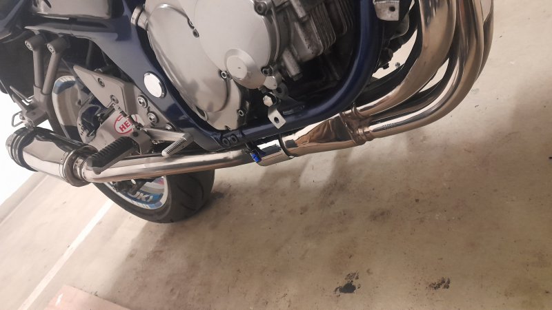

Nové svody 4. svod méně teplý než 1.2..3 proč?
http://www.suzukibandit.cz/openforum/uploads/6613_20250206_213927.jpg
Potřeboval bych radu, Banda 600N rok 2000. Vyměnil jsem svody kus za kus. Mám tam měsíc staré svíčky Denso. Svody napasované do táhlé na moment.  A teď když se motor ohřívá jsou ty 1.2.3. svody rozpálený hned a té 4. to trvá. Jiskra svíčka za mě OK. I jsem ji vyměnil za jinou svíčku, potom lepší, ale... Je fakt, že motorka přes měsíc a půl stála.

Ohřeje se to, nebo to zůstane studené?
Kdyby to šlo na 3, tak by si to asi poznal podle zvuku, ne?

Jde to na 4 válce, ale ten 4 topí tak z poloviny jako ty ostatní...

[Petiux01]Jde to na 4 válce, ale ten 4 topí tak z poloviny jako ty ostatní. Ale ještě jsem s tím nebyl venku, bratr tvrdí, že by mohl být zasratý karbec jak to stalo....

...prostě to nejde na štyry, to je celej problem...tagže karbce...

No me se jednou stalo, ze sem natankoval asi blbej benzin a umrela mi svicka. Po vymene svicky ae nic nedelo a po rade servisaka se to muselo vytocit poradne do otacek a pak se teprv valec a svicka chytly. Takze bych tuhle moznost taky nevylucoval.

Jestli je studenejsi tak na 4 nejde. A pokud jde tak az ve vetsi zatezi (nad 1/4 plynu)kdy nejede na volnobezny okruh. Klidne to muzou bejt karbeci. V poslednich nekolika letech asi nejcastejsi duvod proc karbecovy motory blbnou pokud pravidelne nejezdi a zustane v nich obycejny benzin.

Fakt ne, svíčku nech bejt. Karburátory znovu, lépe.
