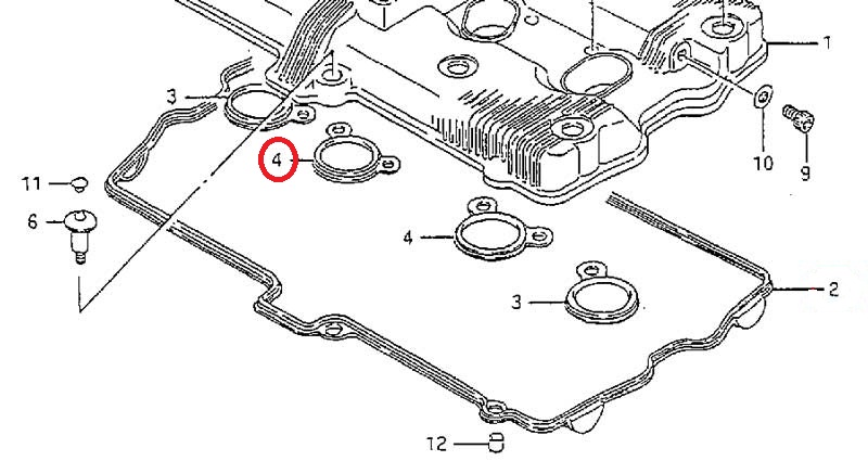

S mou B12 se teprve seznamuji tak mě hned neukamenujte za blbé hlody ;-) .Jde mě olej z druhého válce výfukem ven a jak jsem to tak četl tak doufám, že hlava prasklá nebude.
Rozebírat to budu teprve až v neděli dřív mě pracovní povinnosti k B12 nepustí. Než jsem si toto přečetl šel jsem do toho se 3- mi možnostmi:
1. Vadné těsnění pod hlavou
2. vadné kroužky na válci
3. případně podezření na vadné těsnění označené na fotce <-může to mít na svědomí? Když jsem měl sundané víko tak právě tohle tesnění bylo nějaké divné a od předchozího majitele vytuněné tmelem. motor jsem opět složil a olej ve válci .... těsnění mam nové. Mam se v tom hrabat hlouběji (první 2 varianty) nebo je u tohodle těsnění možné, že by mohlo dělat tenhle problém?
Jedná se o 1200S r.v. 03
Re: olej vo valci - PROSÍM O RADU
...tím by to bejt nemělo, tímhle by ti to nateklo do šachty svíčky
...spíš by to mohlo pouštět těsnění dříku ventilu (teda podle toho jak dalece bylo myšleno tím "výfukem ven", pak třeba i ty kroužky)
...sundej svod a podívej se jak to vypadá v kanálu a změř nebo nech změřit tlak ve válci

...dyby to bylo krouzkama, budes mit volej f erboksu, todle vypada na gufero ventilu...nech zmerit kompres a budes mit jasno...jo a tym tesnenim to nejni, to je tam na uplne neco jinyho...
