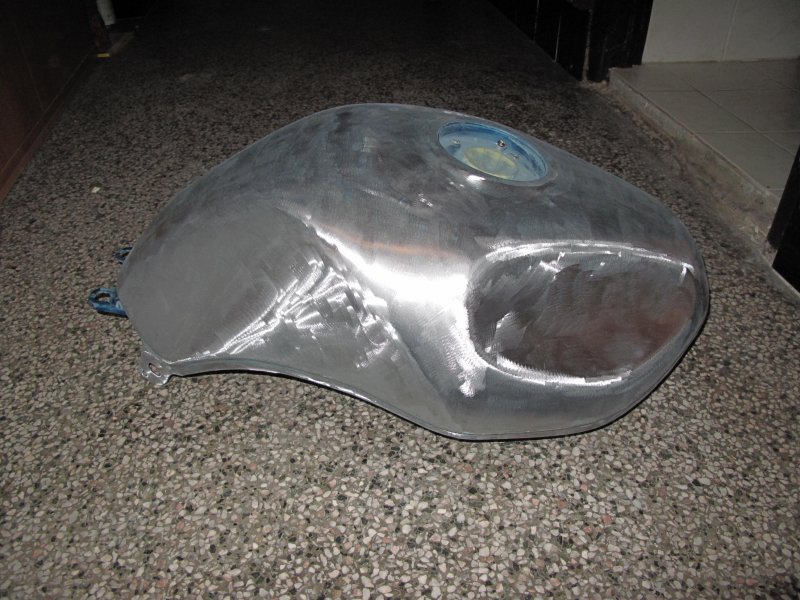

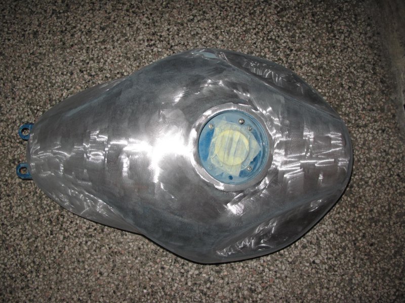

...pravděpodobně špatně opravená po bouračce, nevycínovaná, nebo špatně a talčí se pod lak dírkou benzin ...rez je spíš hrbatej puchýř, ale z toho benzinovýho časem vznikne i rez, takže určitě opravit
...většinou to tam vypadá takhle:
http://www.komplex3m.cz/data/soubory/obrazky/fotogalerie/gsx14mb2.jpg
http://www.komplex3m.cz/data/soubory/obrazky/fotogalerie/estr251.jpg

Tak nakonec jsem do toho rýpnul, není to rez, jen odluplý lak, dal jsem to sousedovi, je lakýra.  Prý je ten základ nějaký divný, plnič se krabatí, takže to mám celý sundat až na plech a udělá to komplet znova. Můžu na to vzít odstranovač barev?
tomsth (Člen)
17.11.2011 14:34:10
Re: oprava nádrže
gerrik psal:

Dyž na plech, tak na plech smile1
http://www.suzukibandit.cz/openforum/uploads/2681_img_4952.jpg
http://www.suzukibandit.cz/openforum/uploads/2681_img_4953.jpg

uniká mi smysl proč jsi to brousil celý na plech??
gerrik (Člen)
18.11.2011 19:38:04
Re: oprava nádrže
vysvětloval jsem to o pár řádků výše evil lakýroj se krabatil plnič, prý divný základ, tak jsme dohodli že to sundáme celý až na plech a udělá to znovu pořádně good taky mi to bylo divné, ale mám to grátis, tak co smokin

gerrik psal:
tak to pak joooo...nečet jsem to od začátkugood
