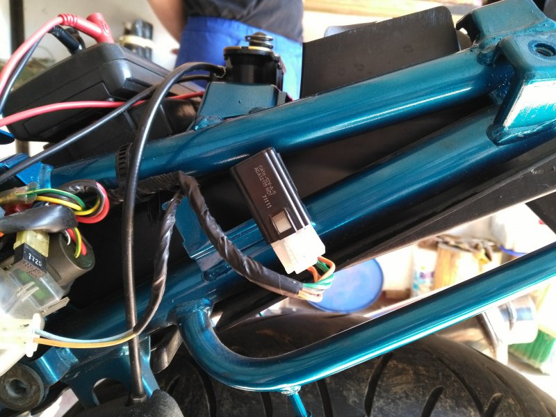

Zdravím, mám dotaz.... dnes jsem se konečně vydal do garáže že se projedu. ovšem při kontrole jsem zjistil že mi nejdou blinkry - takže kontrola pojistek, následovala rozborka ovladače, vyčištění kontaktů přepínače, následně kontrola všech žárovek, proměření zda tam jde proud atd. vše v cajku. Tak se ptám co teď? Vyčetl jsem že by to mohl být přerušovač blinkrů-jenže nejsem žádný zdatný mekanik a popravdě ani nevím kde ho najít a jak vypadá pokud někdo ví ať poradí, díky

http://www.suzukibandit.cz/openforum/uploads/5142_r.jpg
...rele mas pot sedackou...dystag si stahni manual a mrkni do nej...
no právě, pod sedačkou jsou pojistky a řídící jednotka... na rámu je na takových gumových úchytech spousta různých relé...

Kurva ty to máš čistý bigsmile hele tohle je moc kabelů..tam půjdou dva max. tři kabely..novější model to má ve společný krabičce s bezpečnostníma okruhama spojky a stojánka a kdo ví čeho ještě,ale to starej model tušim nemá.
Budeš muset podle barvy drátů to dohledat z manuálu. a jestli koukám do manuálu dobře tak do něj jdou světle modrý a oranžovo zelený kabel..to už by jsi měl dohledat.

...máš f tý eletrice ňákej bordel, na tom prázdnym držáku na fotce má bejt blinkrový relé...vedou k ňomu modrej a orandžovo/zelenej kabel...viz.Haynes manual strana 8.11, vobrázek 1.3a...

nemáš LED blinkry a kvůlivá nim třeba vyměněný přerušovač, který už se nevešel na původní místo?
03.04.2017 11:10:05
Re: ...příspívání do technický poradny
Nebo dobastlenej alarm...

Tak pánové, díky všem za radu...... ano na tom prázdném držáku na rámu má být opravdu relé na blinkry (proto nejdou že)... a zakopaný pes byl v tom že mi ho tam jaksi zapomněl mekánik dát když jsem to měl na servisu surprised a já kvůli tomu málem rozdělal půl motorky bigsmile
