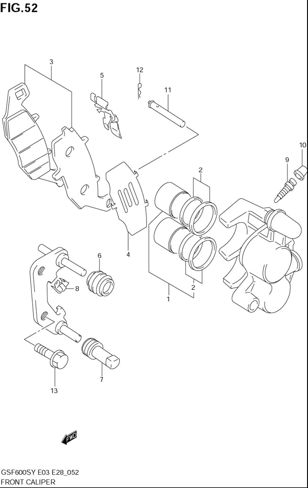

může to tam bejt zakvetlý - vyčistit. Ale jestli je budeš kupovat tak já bych od tebe jednu věc koupil tohle
http://www.suzukibandit.cz/prostor/fotkydiskuze/Bedrich/front_calipers.jpg
ten hliníkovej třmen, na kterém pluje brzdič(jde do toho šrob 14)
Mám tam strženej závit na kousku a projistotu bych to vyměnil.

...a právě ta tyčka 7 se nejspíš kouše.
nebo pak sou sežraný gumičky 2.

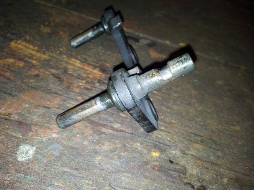

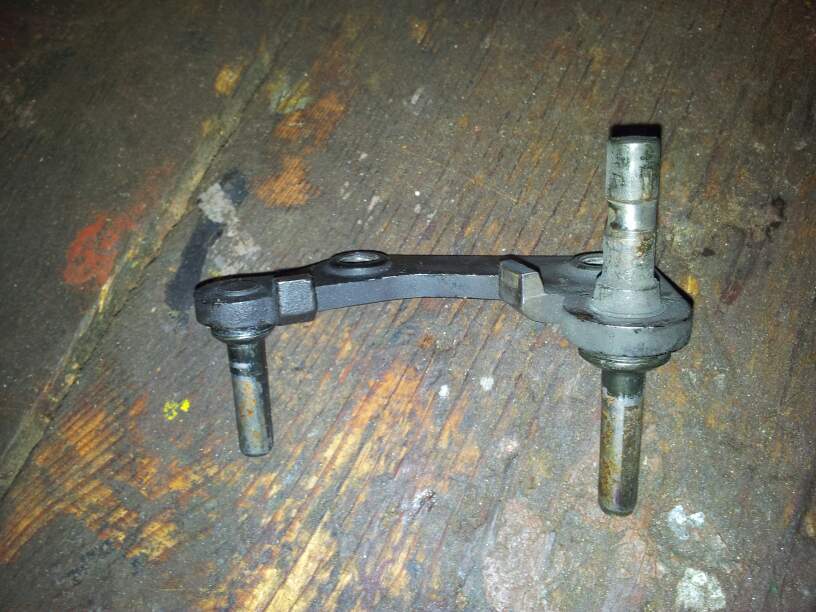

Začaly mi hrkat brzdiče na předku.
Brzdy chodí dobře, vracejí se v pohodě, ale právě při povolení maj docela vůli vůči plotně přichycení k vidli.
Krom toho je vyžvejkaný uchycení desky a v tom je asi největší trabl toho hrkání.
Dá se tahle plotna někde sehnat?
http://www.suzukibandit.cz/openforum/uploads/1861_93706.jpg
http://www.suzukibandit.cz/openforum/uploads/1861_jpg.jpg
http://www.suzukibandit.cz/openforum/uploads/1861__1.jpg
