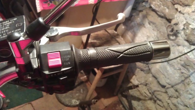

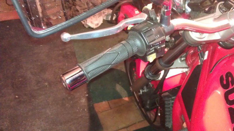

dneska jsem sundaval starý vyhřejvaný nefunkční gripy Saito II ,páč sem si koupil nový měkkoučký nevyhřejvaný ProGrip a nový závaží (čka)
...maj asi 200g ![]()

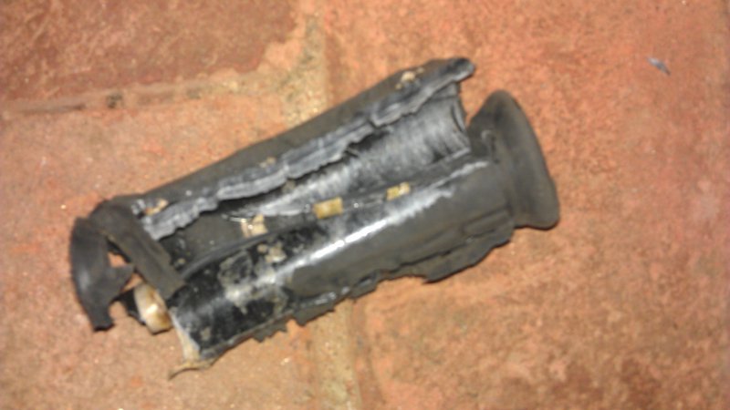

teda řeknu vám , že tolik kurev sem u toho nikdá neřek ,jako dneska .Bylo to tam přilepený nějakou sračkou a ještě na oboustranej pásce ![]()
levý to šlo nožem docela rychle ,ale plynový sem musel sundat celej plyn , ve vařící vodě to vohřát a pak změklý ořezat nožem i s těma topnejma drátkama uvnitř
a s tou umělou hmotou vespod - to bylo snad nejhorší .
...no ale jsou tam ![]()
ted to vypadá trochu jako čopr
, ale srát na to ![]()
