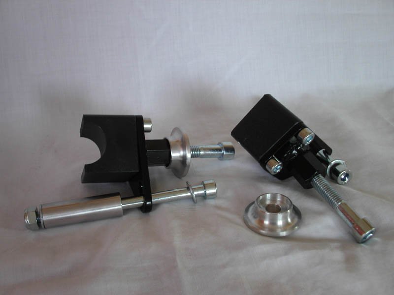

Lidi prosim pomoct. Nemyslim si že sem úplně technickej antitalent ale koupil sem padáky hříbky, s tím že jdou na mojí 650S r.v. 2006. Jsou to klasický s šroubovým trnem. Za boha nemůžu přijít na to kam je uchytit smile2. Prostě na tom rámu nějak nemůžu najít to správný místo a už si začínám myslet že tam nepudou. Máte někdo nějaký hříbky na tomhle stroji a jak sou chycený??? Můžete někdo poskytnout detailní fotku uložení? Ještě sem asi hodim fotku těch koupenejch a když tam nepudou tak budou zároveň na prodej.
Willy (Člen)
25.04.2013 15:32:13
Re: Padáky GSF650 K7
Tak tady je fotka, materiál je dural.
http://gun.wz.cz/2013/04/Padaky.html#foto12
25.04.2013 15:35:44
Willy psal:
tak to si asi v piči

leda todle ?
http://www.suzukibandit.cz/openforum/uploads/3046_1218_montani_sada-kluzaky.jpg

leda todle ?
http://www.suzukibandit.cz/openforum/up … luzaky.jpg
...jeden o voze a druhej o koze idontknow (jak myslíš že je motor chycenej v rámu? přivařenej?)
...tyhle hříbky našroubuješ místo šroubu kde je motor přišroubovanej k rámu, ovšem tenhle tvůj model pokud je na fotce kompletní, je bez vzpěry a nic moc při případným pádu nevydrží
no já sem si rikal , ze drzaky tam nejaky mit musi , ale kdyz jsem narazil na ten prispevek s Thorem , tak sem znejistel bigsmile no a pak sem dal fotku toho hribku se šroubem , tak tam proste diru na sroub mit musi , to da rozum bigsmile
Willy (Člen)
25.04.2013 19:24:45
Držáky na silentblok motoru jsou na rám přivařený ne šroubovaný. Rozpěra rámu tam samozřejmě je. Jediná možnost by byla ty šrouby od hříbků zaměnit se šroubama který prochází právě silentblokem a to nevim jestli je to pravý vořechový.
...ti to píšu ...a vořechový to je, ale ty nemáš ten model hříbků kterej má ještě vzpěru (plotnu přes trubku rámu)
