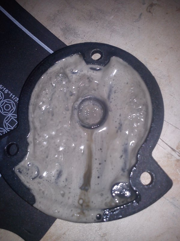

Ps. to neni žádný ladění ale údržba, která se musí sem tam dělat...napínat primární řetěz a kontrolovat časování a sem tam udělat reset senzoru polohy škrtící klapky (že na to lidi serou je věc jiná)....nedělaj se ventily, neřešíš rozvoďák, nemažeš řetěz, ale zase děláš něco jinýho nona kontorlu primáru se chystám ráno, jen jsem z toho jejich manuálu nepochopil kdeže má bejt správně ta hladina oleje v převodovce, na reset TPS se chystám až bude kabel a to časování, myslíš že bys mi s tim pomohl, kdyžs už to dělal aspon bych nic nezkurvil...kdyžtak mám mejl v profilu tak mi napiš ať na tebe mám nějakej kontakt kdyby ti to nevadilo
sundám deklík že přitáhnu lanko a překvápko
tak pojedu do
a ne na okruh protože to nestíhám vyřešit![]()
Honzik8719 (Člen) 24.06.2012 09:59:26 Offline |
asi voda s olejem, ale furt moc nevim kudy se mě tam ta voda dostala napadá mě max kombinace spadlý hadice voddechu převodovky v kombinaci s průtrží která mě chytla cestou z Jedas![]()

Honzik8719 psal:asi voda s olejem, ale furt moc nevim kudy se mě tam ta voda dostala napadá mě max kombinace spadlý hadice voddechu převodovky v kombinaci s průtrží která mě chytla cestou z Jedas
taky si myslím , takovejhlen hnus byl dycky u starejch škodovek na olej. výčku
zdar a sílu ![]()
Honzik8719 psal:sundám deklík že přitáhnu lanko a překvápko http://www.suzukibandit.cz/openforum/up … c00436.jpg
tak pojedu doa ne na okruh protože to nestíhám vyřešit
Nechci kecat, ale primár/převodovka odvětrání nemá (na co taky) odvětrání máš vyvedený z hlav válců do airboxu (pokud je nemá švedený jinam (ale to neva, bo to akorát funí ven a nic nenasává) a pak je ještě jedno odvětrání z víka u vaček a to jde do kyvky. Každopádně ani jedno z nich nevede do nápně převodovky... Ale fakt mě nenapadá co by to mohlo bejt...jestli tam spíš někdo nehrcnul nějakej sajrajt jako že zlepšovák
. Ser na to, kup si těsnění http://eshop.hs-choppers.cz/hs-choppers … c-Buell-XB (je to na celou motorku akorát kecaj a je to jen do roku 05...ono to teda pasuje akorá pořebuješ jiný těsnění na řadičku a hřídel která leze z motoru k řmenici, ale to snad nepotřebuješ...i když tam tudy by tam mohlo natýct, ale to by ti z toho asi i chcal olej ven), sundej kryt primáru, vyčisti to, zkoukni jak na tom je napínák (jestli neni moc vydřenej) zadekluj, nalej a jezdi![]()
ps. co ti neni jasnýho na tom kolik tam toho oleje má bejt?
prostě tim malym okýnkem (kudy kontroluješ napnutí řetězu) leješ olej a to toho velkýho, co máš na fotce čumíš (čelovka je fajn bo je tam tma
) a až uvidíš, že se akorát potopily celý zuby spojky, končíš, zavíráš a jedeš (a nebo jestli se s tim nechceš drbat, kup si v šopu z odkazu olej formula + (origo HD) a tu lahev tam zvrhni celou (je to přesně 1/4galonu kolik tam patří).

Nechci kecat, ale primár/převodovka odvětrání nemá (na co taky) odvětrání máš vyvedený z hlav válců do airboxu (pokud je nemá švedený jinam (ale to neva, bo to akorát funí ven a nic nenasává) a pak je ještě jedno odvětrání z víka u vaček a to jde do kyvky. Každopádně ani jedno z nich nevede do nápně převodovky... Ale fakt mě nenapadá co by to mohlo bejt...jestli tam spíš někdo nehrcnul nějakej sajrajt jako že zlepšovák. Ser na to, kup si těsnění http://eshop.hs-choppers.cz/hs-choppers … c-Buell-XB (je to na celou motorku akorát kecaj a je to jen do roku 05...ono to teda pasuje akorá pořebuješ jiný těsnění na řadičku a hřídel která leze z motoru k řmenici, ale to snad nepotřebuješ...i když tam tudy by tam mohlo natýct, ale to by ti z toho asi i chcal olej ven), sundej kryt primáru, vyčisti to, zkoukni jak na tom je napínák (jestli neni moc vydřenej) zadekluj, nalej a jezdi
prostě tim malym okýnkem (kudy kontroluješ napnutí řetězu) leješ olej a to toho velkýho, co máš na fotce čumíš (čelovka je fajn bo je tam tma) a až uvidíš, že se akorát potopily celý zuby spojky, končíš, zavíráš a jedeš (a nebo jestli se s tim nechceš drbat, kup si v šopu z odkazu olej formula + (origo HD) a tu lahev tam zvrhni celou (je to přesně 1/4galonu kolik tam patří).
já mám totiž jednu hadici vyvedenou přes centrál a vede někam dolu mezi zadní válec a startér tak sem si myslel že má i špajzka svoje vodvětrání...prej to tam mohlo natejct poškozenou manžetou na bovdenu spojkovýho lanka jak se šteluje, nic kupim Formulu + shodim dekl vyčistim naleju, skusim sehnat novou tu manžetu a jezdim a sleduju...těsnění se prej dá použít víckrát tak ho snad ani nebudu kupovat, leda by bylo nějak v hajzlu...volej z toho nijak nechčije jen mám vzadu za zadnim válcem trochen černo ale to až v zimě asi![]()
JO špajsky maji taky větračku... pokud sou zvlášť...něco tak jak u auta...počkej... opravdu se tomu říká motocykl?![]()
Honzik8719 psal:já mám totiž jednu hadici vyvedenou přes centrál a vede někam dolu mezi zadní válec a startér tak sem si myslel že má i špajzka svoje vodvětrání..
nojó tu hadici tam mám taky, sem na ní úplně zapomněl
...tak to bude asi opravdu od špajzky.

Lihy psal:Honzik8719 psal:já mám totiž jednu hadici vyvedenou přes centrál a vede někam dolu mezi zadní válec a startér tak sem si myslel že má i špajzka svoje vodvětrání..
no a právě se bojim že nějakou záhadou vypadla a proto tam mám černo a proto mi tam nateklo když sem zmokl, jenže tam neni ani za
vidět kam pořádně vede

ale je mi záhada, že jen tak samo od sebe?! vše šlo jak hodinky motor nevydával žádné pazvuky nic a najednou rána a už to bylo tady![]()
Co teď? Nová klika na bandita stojí 1500éček,na 14ku to bude podobný
Povaluje se někde celej motor? Nebo ju nechat repasovat? V Brně je nějaká firma Plasmametal,kde sem viděl nějaký klikovky na repas-plazmovej nástřik a obrobení na původní rozměr,ale jak je to cenově a s funkčností netuším. U aut myslím v pohodě![]()
Banditatom (Člen) 30.06.2012 17:21:08 Offline |
VikecB12 psal:Co teď? Nová klika na bandita stojí 1500éček,na 14ku to bude podobný
klika na gsx 38tis...
repas pokud půjde tak bude jediné východisko a do jinného motoru se mi nechce ( našel jsem jeden za 35tis) ale kupovat zajce v pytli....
no jsem smířený s tím, že jsem o 50tis chudší
do
a to to přišlo v nejdebilnější dobu.... no tak na jar se možná projedu![]()
Banditatom (Člen) 30.06.2012 17:22:30 Offline |
jo cena kolem 5-10tis což jsem ochoten dát
už jsem ledasco obvolal
A to vodešel šálek na ojnici,nebo hlavní lágr? Jakto,nemažete klepete,nebo co se stalo? Vždyť to musí naběhat 100tisíc km bez problémů
Nebo je to stejnej nevysvětlitelnej případ jako moja převodovka
No jo,suzuki,co po tym chceš![]()
Banditatom (Člen) 30.06.2012 17:29:11 Offline |
VikecB12 psal:A to vodešel šálek na ojnici,nebo hlavní lágr? Jakto,nemažete klepete,nebo co se stalo? Vždyť to musí naběhat 100tisíc km bez problémů
no jo pan suzuki někde udělal chybu
každopádně se sttřískám tak že mě roba nepozná
hlavní lágr šel do kopretin a oleje bylo dost. ono se mi to stalo cca 10s po nastartování
z ničeho nic!!! zítra si půjčim italskou pomstu
a zhrbenej si zajedu aspoň na kafe
áách jo když se tak se a to mi ještě minulej tejden po naplnění a v největších vedrech praskl chladič na klimě![]()
buď mě ten kokot nahoře fakt tak nemá rád nebo já už nevím![]()

Banditatom psal:VikecB12 psal:A to vodešel šálek na ojnici,nebo hlavní lágr? Jakto,nemažete klepete,nebo co se stalo? Vždyť to musí naběhat 100tisíc km bez problémů

Hele radši bych koupil jinej motor píšou že má naběháno 30 tis. nějakou záruku by mohli dát a mít 2x stejnou smůlu to by byl pech.

..mám to za sebou u auta.Všechny tyto opravy návarem na kliku a následný broušení jsou špatný.Tato technologie je určená na repas pomaluchodných diesel (lodních-lokokotiv) motorů tam to asi funguje vzhledem k rozměrům .Buď ti udělaj návar měkkým materiálem aby nepraskala klika ten nevydrží, nebo přitvrdí návar a praskne klika (u osobáku).Mám to konzultováno s generálkovnou motorů.Dával jsem všechno nový.
Nejhorší byla ojnice byla chycená jedna.Nová byla lehčí než ostatní tři takže se muselo vyvažovat a ubírat z těch tří původních.(cena nový 12 tis).Takže já bych šel do jinýho motoru.Protože nevíš co tě čeká až začneš rozebírat dál.Každopádně nezávidím Tomovi rozhodování.

To máš asi pravdu,protože kdykoliv sem v tom Plazmametalu byl,tak se jim tam povalovaly klikovky z lodí a fšelijakejch dizlagregátů. A nejdou sehnat/nechat udělat jenom výbrusový šálky a kliku jenom líznout? Ale asi jeto vždycky problém,na jednom starým mercedesu sme ju jenom přebrousili a po pár tisícich km praskla
Ale dojelo to s ní až dom před barák![]()
Je na chuj že do auta stojí nová klika 22 a na motorku 38
Jo přebrušování je loterie zejmena u dieslu kde jsou velký tlaky.Šálky se nechaj koupit nebo i udělat někde jsem to i našel ale výsledek nejistej.U motorky bych do toho fakt nešel.

Kelly01 psal:A jak se to projevilo, jak jsi to odhalil
Mně to mlátí při rozjezdech, proto jsem dnes vyměnil řetězovku, ale pokud to tím nebude tak mám taky nějaký pojeb uvnitř
kelymane už je motor ven a je to kuchlé...

osiris psal:Kelly01 psal:Už mi někdo napíše jak se to projevilo
...tyvole, jak asi
...začne to mlátit a rozsvítí se ti červená
no mlátí to festovně ale červená to nestihla
ale spíš může mi někdo vysvětlit jak je možný, že to přišlo z ničeho nic? bez nějakýho toho upozornění?![]()
Já kdyš sem zadřel na klice Boxera a Scudo,tak to bylo vždycky v kopci,při zátěži a prostě v tom zacvrdlikalo,ale ještě sem ujel asi 1km k benzínce,tam už to mlátilo jak kráva ale mazání nikdy nesvítilo. Aji na vodtahovku to najelo samo
Ale pokaždé bylo po motoru,nikdy se nevopravoval. U Scuda to bylo uplně bez předchozího upozornění při 400 000km. U Boxera při 81 000km a tam to začalo asi 200km předtím lehce poklepávat,ale co už,byl sem na druhým konci německa a u pežota stejně nevedou kliku,šálky,ojnice zvlášť jako náhradní díl,mají jenom komplet polomotor(blok,klika,ojnice,písty) za bratru 30 000kč,což není taková raketa
Já dal ale celej motor novej,zustalo starý jenom turbo a fstřiky a dneska to má fšecko najeto 340 000km a zatím to jede![]()

VikecB12 psal:Já kdyš sem zadřel na klice Boxera a Scudo,tak to bylo vždycky v kopci,při zátěži a prostě v tom zacvrdlikalo,ale ještě sem ujel asi 1km k benzínce,tam už to mlátilo jak kráva ale mazání nikdy nesvítilo. Aji na vodtahovku to najelo samo
Uvidím jak dlouho ještě
vogu bejt novej motor nebo polomotor za 3é toustů tak si pískám ale bohužel....
Já myslel že ji mám načatou, ale pro sichr jsem vyměnil řetězovku a je klid, nechápu to, při rozjezdech rány jak kráva, ale kola v pohodě, řetěz vytáhlej stejnoměrně a měl jen 24000km![]()
Takže jsem spokojenej, hučící čtyřku buď přes zimu nebo až napřesrok![]()
