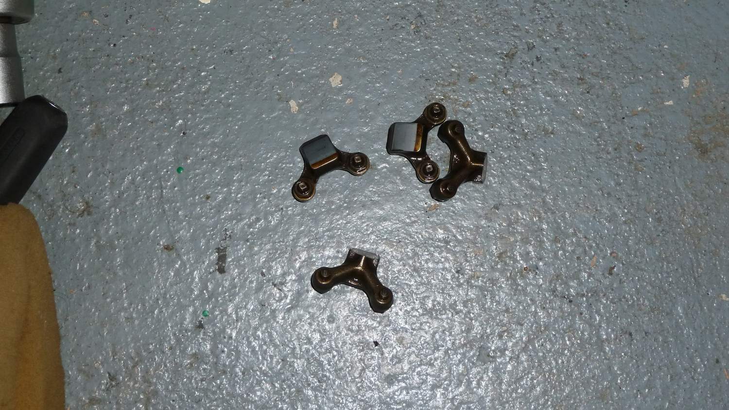

Tak som to zhodil vrchný kryt motora a niečo sa tam pohadzovalo smile1. Keby to bol nový Bandit, tak chápem, že chceli v Suzuke dosiahnuť zvuk Ducati /ako peniaze v mešci/, tak niečo nechali voľne kolovať motorom, ale pri 14 ročnej motorke to nie je normálne.
http://www.suzukibandit.cz/openforum/uploads/2275_p1100394.jpg
Skúsené oko vie, že sú to štelováky ventilových vôlí, dúfam, že som to dobre pomenoval, podľa návodu štelovania. Všetky 4 zlomené na strane od karburátorov.
No budem to musieť rozobrať ďalej, aby som vedel, aké celkové časti treba objednať.
Stalo sa to už niekomu? Môže to byť výsledok nezoštelovaných ventilov asi 2 roky /počul som ich rachotiť/. Na budúce, asi treba pri inom zvuku motora, hneď sa do neho pozrieť, nie jazdiť, kým to samé zastaví a už sa nepohne bigsmile.
morganzd (Člen)
20.06.2014 15:09:52
Re: Seřízení ventilů
No to nejsou ani tak štelováky, jako prostě rozlámaný vahadla. To tam jen tak poletovalo? Co na to říkal rozvoďák, vačky, ...? surprised

nevo7 (Člen)
20.06.2014 16:30:47
Podľa mňa to tam na voľno nebolo, keď jazdila a pekne štartovala, tak všetko muselo byť v pohode. Posledný mesiac sa srala a pri poslednom štartovaní, keď som chcel urobiť synchronizáciu karburátorov, tak niečo na pravej strane zaprašťalo /to sa museli nejaké utrhnúť/ a odvtedy som ju už nenaštartoval a postupne zas od karburátorov, cez štartér, sviečky atď hladal príčinu neštartovania. Až som musel otvoriť motor a bolo to tam voľne pohodené na vrchu. Popri tom sa vymení aj rozvoďák, predsa 120000 km je už dosť. Len ma mrzia tie investície, som bez roboty a zrovna to nevyhovuje, ale iné mi neostáva, len to opraviť.
20.06.2014 17:39:22
...no ty vole, to sem eště nevidělsurprised ...sem myslel, žes měls ventilový víko dole eště přet tym neš začal rozebírat zbytek motorkysurprised ...a jináč, sou to vahadla, né štelováky...
20.06.2014 17:50:22
...tyvole tobě se to snad normálně potkalo, máš asi rozhozený rozvody (vypadá že konkrétně teda sací vačka pod kterou to ulítalo je dost mimo), když se ti to takhle ulámalo naráz z čepu
...nechci tě strašit, ale to asi budeš mít i zvohejbaný ventily a ojnice
SO 545 (Člen)
20.06.2014 23:19:11
nevo7 psal:
Nepocul si skor rachotit rozvodak ?
V akom je stave a ako natom je napinak ?
Toto vyzera na slusny pruser.
21.06.2014 00:09:59
...no esi se to potkalo, tag budou ventily vohnutý nastopro...každopádně tam musel nastat hroznej štorc...
21.06.2014 10:38:40
abys po rozborce nezjistil,že je jednodušší a levnější koupit jinej motor.
nevo7 (Člen)
25.06.2014 22:29:55
SO 545 psal:
Možno to bol aj rozvoďák, už má ta motorka 120000 km, raz som tam dával štelovať ventily, išlo to ticho a asi posledné 2 roky to trošku rachotilo na ľavej strane. Posledne, čo to zaprašťalo a zlomili sa nejaké váhadla, tak to bolo zas na pravej strane.
No vidím, že s tým bude asi viacej roboty. No ten motor, či časť budem kupovať, lebo nové váhadla stoja 4 ks asi 200 eur v suzuki, čiže za tu cenu mám celý motor. Vymením tie vahadla, vymením aj rozvoďák, zoštelujem a uvidí sa. Ale to asi potrvá.
SO 545 (Člen)
26.06.2014 10:23:23
ako bolo napisane vyssie : ak ti ulomilo vahadla mas skoro na 100% ventily v p..i
to uz nieje le o zostelovani ale rozborka motora.
Ventily , ojnice a ine radosti.
Zhod dole hlavu pozri tu paseku , mozno usetris cas a peniaze ked rovno zozenies good motor.
nevo7 (Člen)
01.07.2014 12:49:19
To mi hovoril aj strýko, zhodím telá valcov a pozriem to, čo to narobilo, či čo to nenarobilo. Zajtra idem pozrieť jeden motor, uvidím, či bude dobrý, aspoň na tie diely, čo potrebujem.
